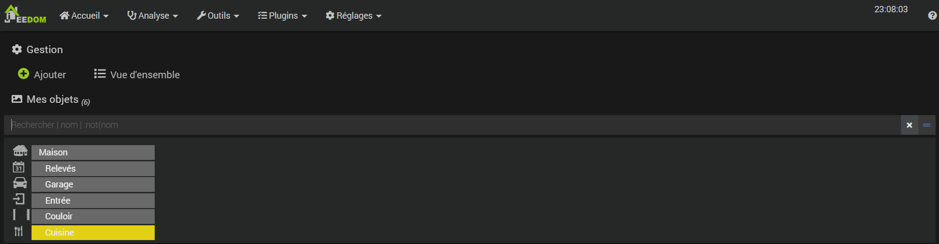

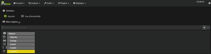

Exemple, par défaut et à chaque actualisation :

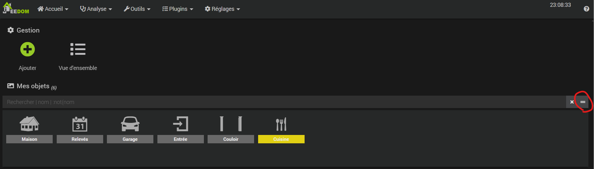

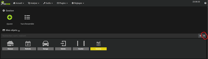

Juste après avoir cliqué sur le group btn, et sans rafraichir :

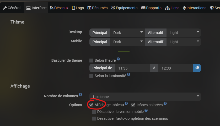

décoche cette option si elle est activé :
Merci beaucoup, c’est tout good, je n’avais plus cela en tête :slight_smile:
