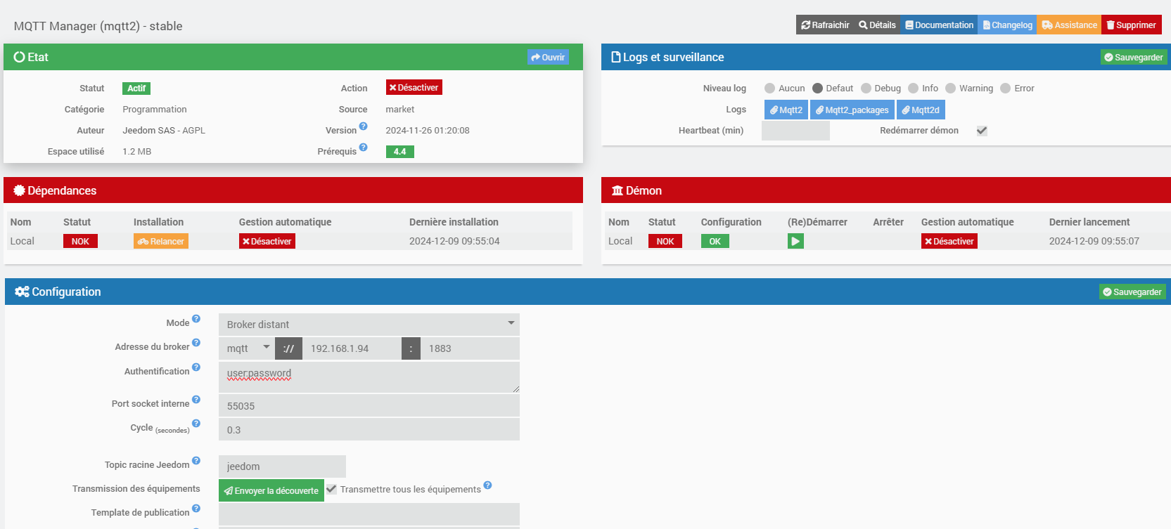

Problème connexion mqtt
Souhaitant faire communiquer jeedom avec home assistant je rencontre un problème avec le pluggin mqtt manger v4.4 qui ne se lance pas, auriez vous une piste d’investigation?
Merci d’avance!
Informations Jeedom
Core : 4.4.19 (master)
DNS Jeedom : non
Plugin : MQTT Manager
Version : 2024-11-26 01:20:08 (stable)
Statut Démon : Stoppé - (2024-12-09 10:00:07)
Pour les logs, pas de copie d’écran mais un copié-collé en utilisant Texte préformaté, bouton </> pour le formatage du texte.

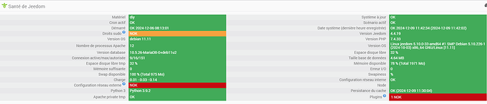

Il faut aussi la page santé jeedom, svp.
Et comme les dépendances sont NOK, le log d’installation de celles-ci
Êtes-vous sous debian 10?
Voici les infos demandées, concernant la distrib je suis sur Debian 11 (Bulleye)

ce log ne sert à rien en fait, c’est les autres qu’il faut.
dans le doute, fournissez toujours tous les logs :wink:

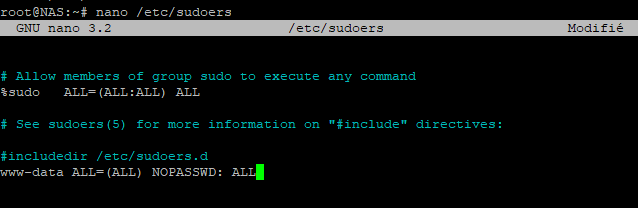

Avez-vous testé de résoudre le problème sur les droits sudo?
Une fois fait, relancer les dépendances.
Merci pour vos réponses, la manip dans OS/DB n’a rien changé pour le coup.
Côté logs pouvez vous me préciser lequel svp car ils sont assez conséquent
Merci encore
Voir depuis la page configuration du plugin. Vider le log dépendances puis lancer leur installation.
Même après reboot?
Oui même avec reboot tout à fait.
Dans le fichier de log « pluggin mqtt2d » j’ai ce message d’erreur, est ce en relation?
/usr/bin/node: not found
C’est le demon, le log avec package qu’il faut regarder.
Mais si les droits sudo sont pas bon, je suis pas certains que les dépendances s’installent correctement.
Le log mqtt2d_packages est vide pour le coup.
J’ai réussi l’installation en ajoutant cette ligne comme spécifié dans le sujet.
Je ne sais pas si cela peut avoir un autre impact ?
