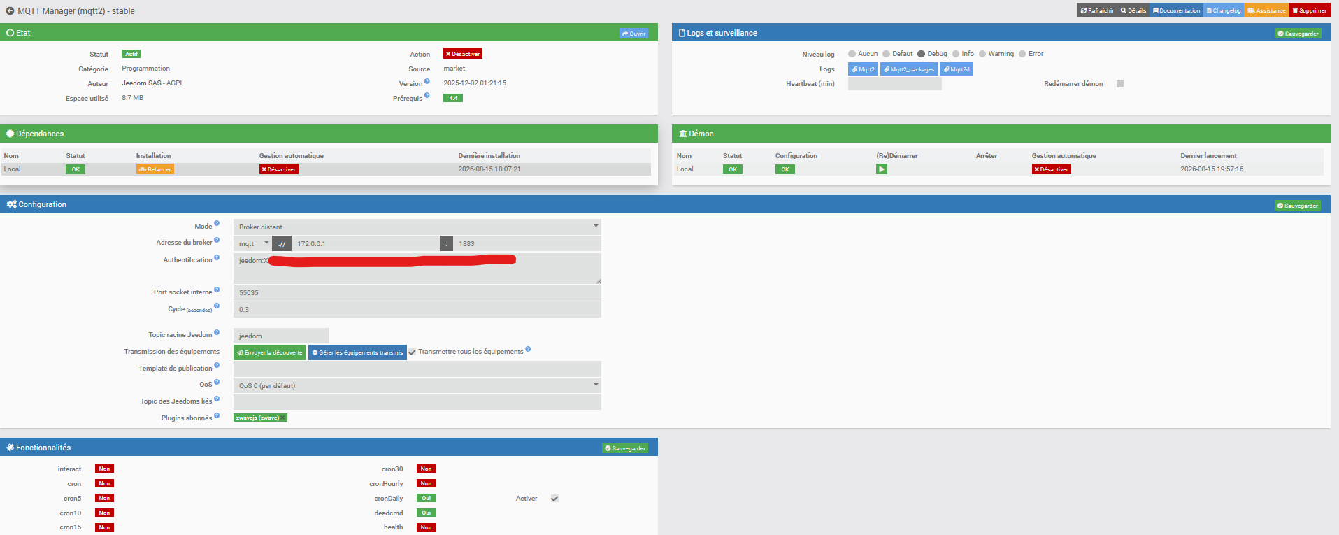

j’ai aussi depuis ce matin un message et aucun equipement n’est remonté. je crois que j’ai un problème avec la configuration de mqtt manager et du broker (des ports???). Voici les messages d’erreurs que j’ai ce matin:

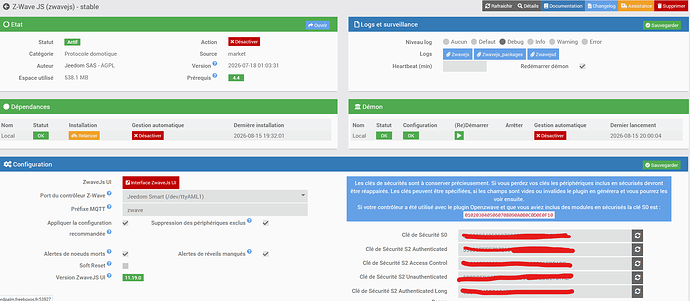

ma configuration de mqtt manager:

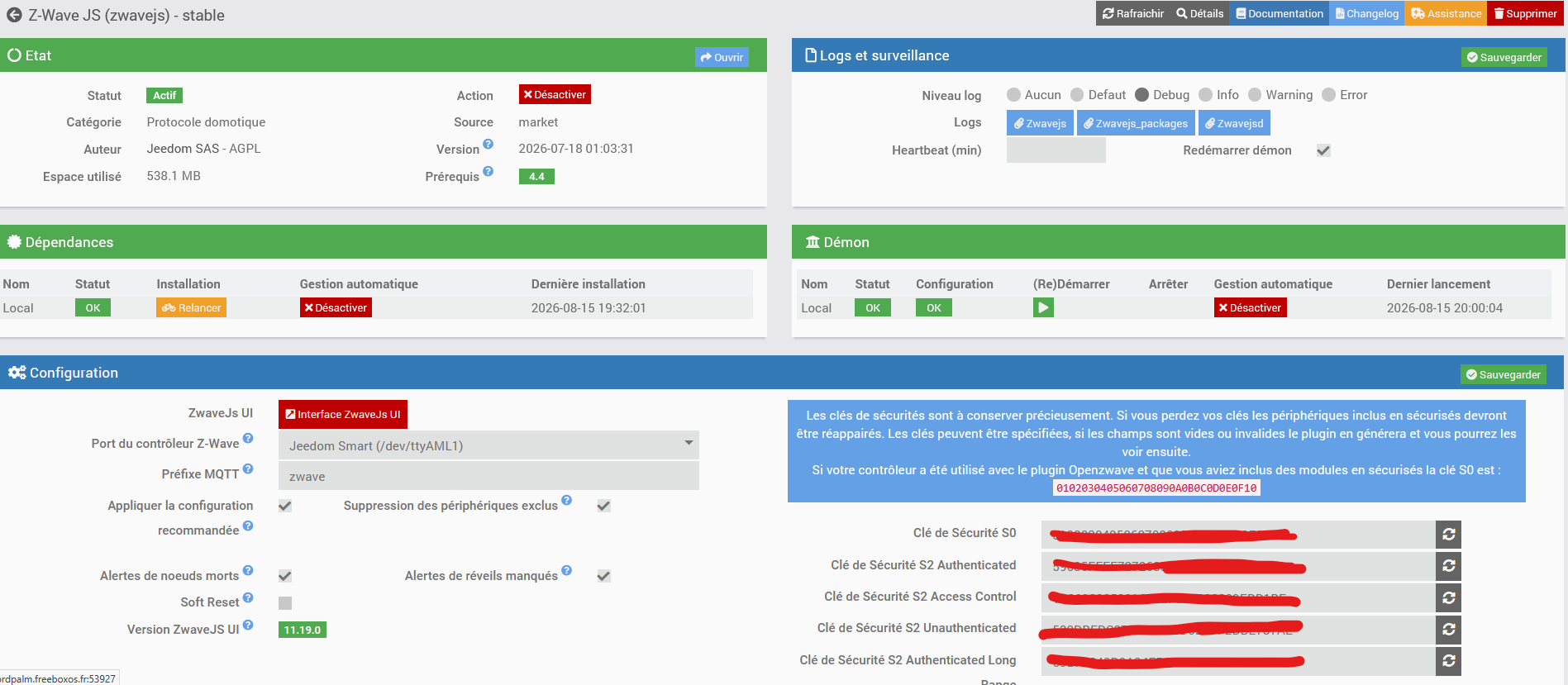

celle de zwavJS

Bonjour et bienvenue
Si vous avez pas de broker distant c’est a dire un broker sur une autre machine.
Il faut mettre local dans mode dans la configuration de mqtt manager.
Bonjour vegeta0911
merci effectivement cela semble aller mieux. je l’avais pourtant fait hier plusieurs fois sans succès avant d’arriver à démarrer de démon.Je ne savais pas ce qu’était le broker. En tout cas je n’ai plus le message.

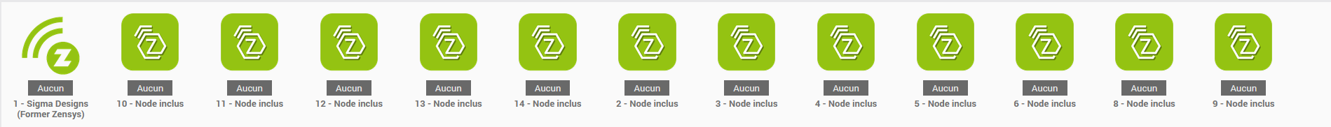

Mes “devices” zwave semblent remonter mais ils n’ont pas l’apparence normale.
je crois avoir vu une vidéo qui explique comment faire je vais essayer et reviendrai ici si je n’y arrive pas.
Copie écran de Santé (Z-Wave) ?

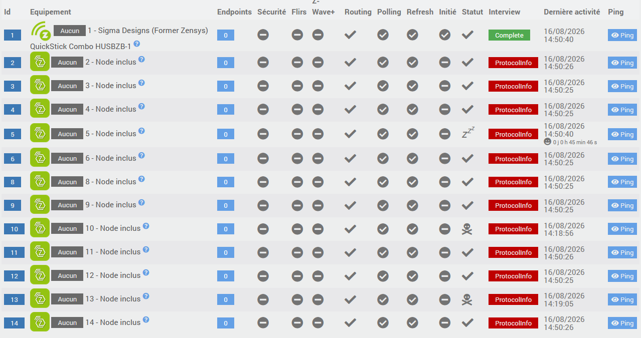

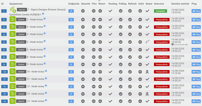

toujours aucune reconnaissance

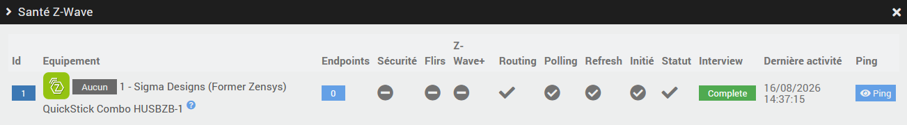

j’ai essayé avec le controleur intégré à ma box à l’origine. J’ai aussi acheté le controleur usb zooz 800 et cela ne fonctionne pas mieux. Voici ce que j’ai avec le controleur zooz activé dans le plugin zwaveJS
lorsque j’utilise le controleur intégré à ma box smart (sigma design??) j’ai ceci:
« ProtocolInfo » => voir ce que je dis plus haut.
voir aussi : Migration Z-Wave série 500 → série 800 sans ré-appairage - #8 par sebaz
akenad :slight_smile:
oui je suis en train de lire les réponses dans les liens
mais je ne vois pas où aller

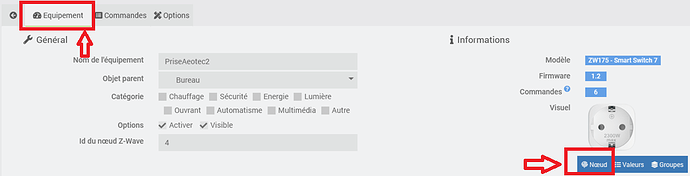

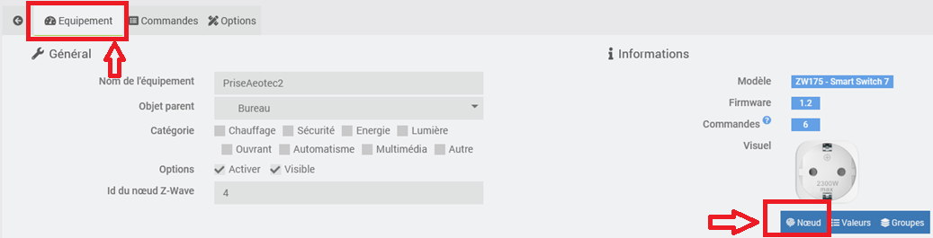

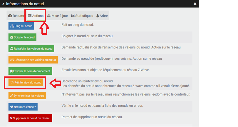

je lis cela “Equipement > Noeud > Actions > Réinterview du noeud” mais cela ne me parle pas.
Je vais dans protocole domotique/zwaveJS puis je choisis un noeud dans la liste de mes equipements zwave? si je fais cela je ne vois pas de “actions ni réinterview du noeud”
merci cela semble fonctionner. Si j’ai bien compris il faudra que je refasse cella à chaque démarrage? Cela viendrait du controleur intégré à la smart?

Oui c’est un bug connu du contrôleur de la Smart si le problème revient après un redémarrage de la Smart. Il faut tester.
C’est dû à sa configuration. Il est possible de la modifier mais cela nécessite de sortir la carte contrôleur de la Smart, de le brancher sur un adaptateur usb pour modifier sa configuration avec un logiciel gratuit spécifique sous Windows. Ça a l’air compliqué comme cela mais en réalité assez simple. Il existe un post sur la commu qui décrit chaque étape.
Vu ta capture d’écran tu n’avais pas changé le port du contrôleur pour la Zooz 800.

je confirme le coup de la reinterview, j’ai fait la bascule vers zwaveJS y’a quelques mois sur mon rpi et j’avais exactement le meme ecran avec tous les noeuds coincés en ProtocolInfo. reinterview equipement par equipement et c’est reparti. par contre chez moi ça a tenu apres les redemarrages, donc si ça revient a chaque reboot ça pointe bien vers le controleur de la box comme dit plus haut
