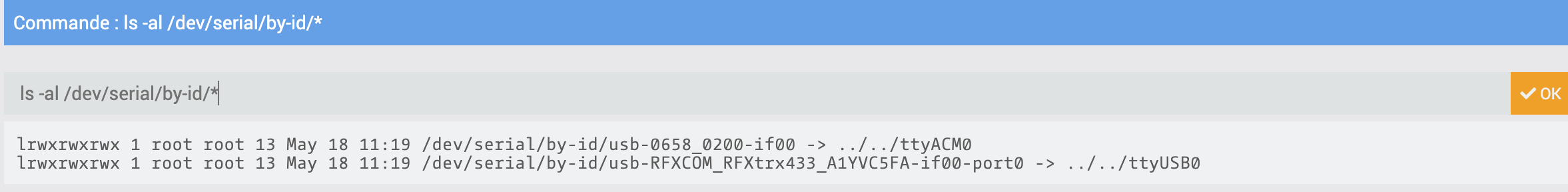

Est-ce qu’il y a moyen de voir des logs en debug pour comprendre un peu mieux d’où vient l’erreur? Les seules lignes que j’ai sont:
Non, je ne crois pas. Ce n’est pas de l’usb. Cela devrait apparaitre en ttyAMAx.
Essaye ls -l /dev/ttyA* et veriifie. Et je crois qu’il faut activer le Serial port avec raspi-config dans la rubrique Interface Option.
Tu as bien un ttyAMA0. Peux-tu montrer ton config.txt et ton cmdline.txt ?
J’ai une PiZigate basée sur le même principe d’interface et j’ai une ligne lrwxrwxrwx 1 root root 7 mai 6 12:08 serial0 -> ttyAMA0
que je ne vois pas ici.
