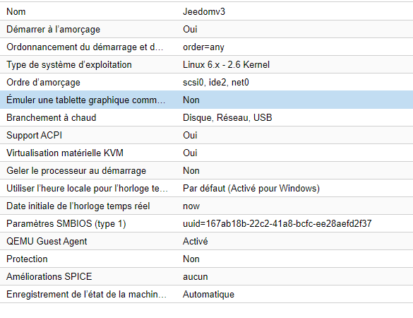

Pense à activer Qemu : Qemu-guest-agent - Proxmox VE

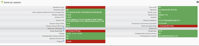

J’ai suivi vos conseils mais j’ai encore un problème ma machine plante après un certain temps.
J’ai réalisé les modifications que vous m’avez conseillé
Activation de Qemu, pas d’émulation tablette graphique.
Le virtualisation est bien activée dans le bios.

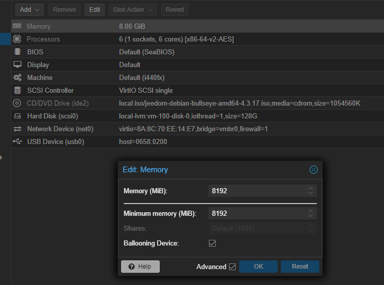

as tu passé en 8Gb de ram?
dans longlet hardware de ta VM, met 8192 (multiple de 1024) pour 8Gb
Pas assez de ram et charge trop élevée
Ok je viens de tester de passer à 8Gb de RAM.
Le fait que la charge soit trop élevée peut venir d’où ?

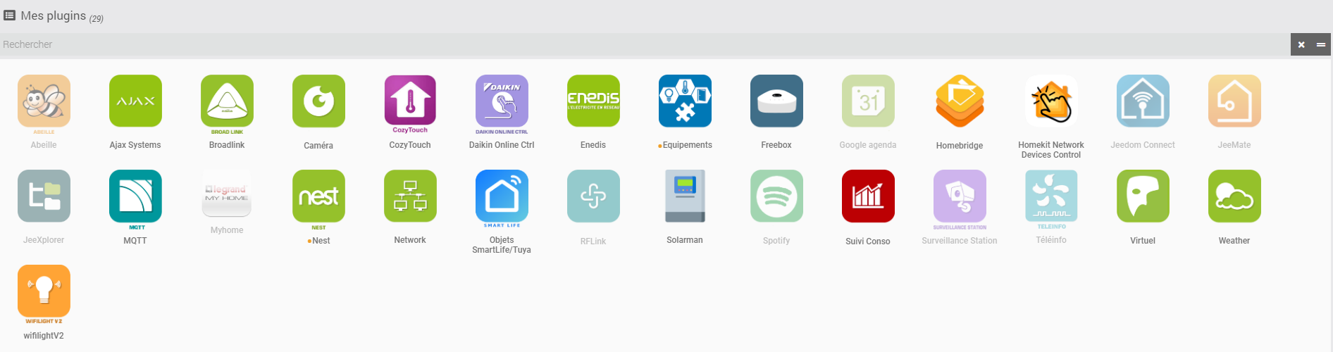

redémarre ta vm pour avoir les 8gb et envoi nous la liste des plugins que tu as installé stp ![]()

J’ai fais le reboot donc j’ai les 8gb de ram sur la VM
Ci dessous la liste des plugins mais je n’ai pas fini la configuration de tous…
Sous Linux il faudrait faire un htop pour voir ce que ca donne
Ensuite le plugin jeexplorer pourquoi l’avoir ?

Et pourquoi jeexplorer, surement mon frère lors de la première installation car je l’ai désactivé donc je ne l’utilise pas.

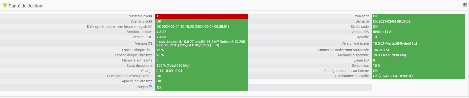

la Santé de Jeedom ne donne plus de rouge pour la swap et mémoire je suppose pour l’instant ?
Oui je viens de désactivé le plugin pour tester.
Ben ram OK, charge OK
