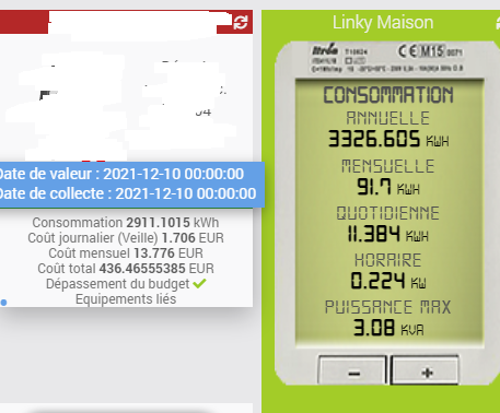

j’ai installé le plugin electricity cost et utilisé la doc pour le configurer
Cependant, je me retrouve avec des valeurs incohérentes
J’ai bien crée un « contrat » puis un « compteur » que j’ai lié au contrat en question
Bizarrement je n’ai pas été notifié de ton message.
Problème sur le compteur

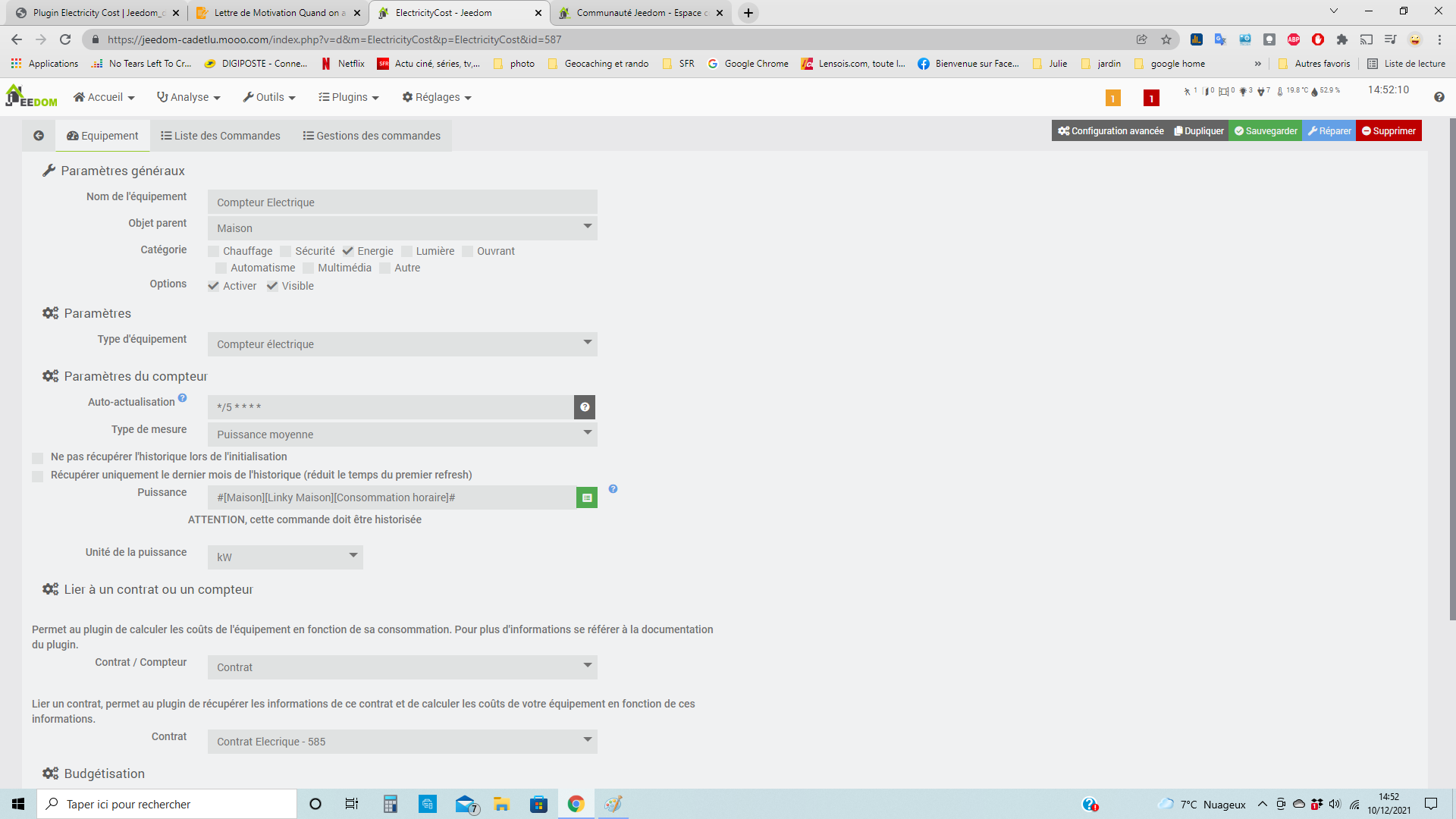

Je ne pense pas qu’il y ait de problèmes sur ton équipement compteur. J’ai l’impression que tu compare la consommation annuelle du compteur Linky avec la consommation remontée par ton équipement.
Si c’est le cas, tu ne peux pas comparer ces deux données:
Linky te remonte une consommation cumulée annuelle
L’équipement Electricity Cost te remonte la consommation totale cumulée en partant de 0
Donc tout dépend de l’historique de ta commande [Consommation horaire]

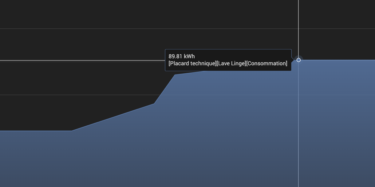

Problème sur la machine à laver
Effectivement le coût de l’équipement paraît assez dingue, surtout pour une consommation cumulée aussi faible.

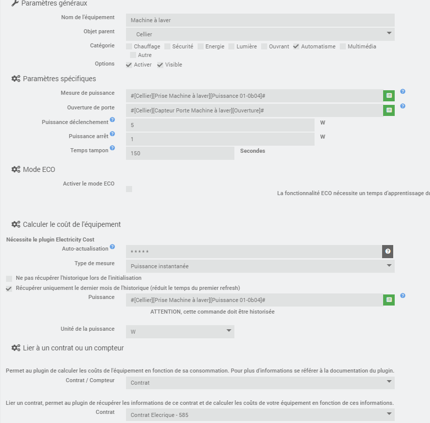

Tu pourrais vérifier que ta commande [Cellier][Prise Machine à laver][Puissance] est bien historisée ?
Tu pourrais lancer une réparation de l’équipement ?
Petit tips, tu peux relier ta machine directement à ton compteur plutôt qu’au contrat. Cela te permettra d’avoir des données d’analyses supplémentaires.

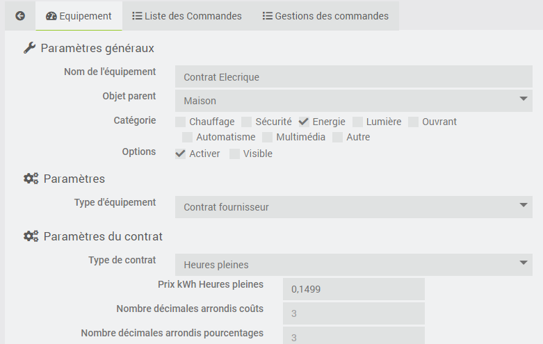

Je ne connais pas ton prix au kWh mais pour 6,3kWh , si tu as un coût comme moi d’environ 0,11 ça semble correct.
Si jamais tu u as un doute, envoie sur ce fil le graphique de l’historique de la puissance de la commande Puissance d’Electricity Cost pour ta machine.
Tu rafraîchis l’équipement toutsles combien (le paramètre de rafraîchissement Electricity Cost) ?
Pour l’instant ce que je voit est cohérent. Je pense pas qu’il y ait un soucis lorsque le plugin calcule le coût depuis la consommation en kWh.
On peut par contre vérifier le calcul de la puissance à la consommation.

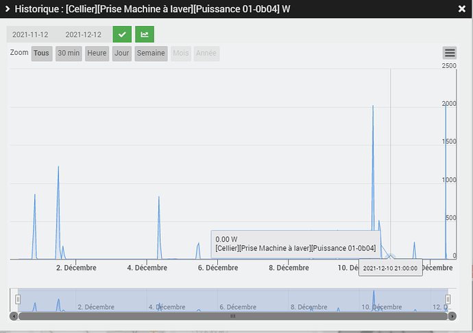

Il faudrait que tu envoies l’historique de ta commande de puissance (celle de l’équipement Machine à laver et pas la prise) zoomé sur un cycle.
Envoie aussi l’historique de la consommation zoomé sur le même cycle.

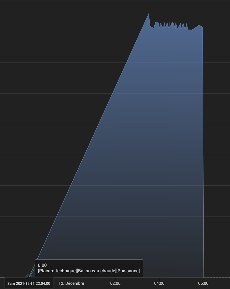

La c’est mon ballon d’eau chaude mais tu devrais avoir a peu près la même chose pour ta machine.
Ce que l’on va essayer de voir si c’est le calcul de la puissance à la consommation est cohérent.
(En prenant le max de la puissance sur le graphique on devrait avoir une idée arrondis)

La commande de puissance de l’équipement Machine à laver est la même que la prise chez moi
Du coup grosso modo je note 2000W pendant 10 minutes et 65 W pendant 40 minutes depuis ton graphique de puissance.
Cela nous fait donc 2000*(10/60) + 65*(40/60) = 376 Wh = 0,38kWh
Sur le graphique de consommation on passe de 5,94kWh à 6,3kWh ce qui nous fait un delta de 0,36 kWh
Pour moi les valeurs sont bonnes et les calculs du plugin sont correctes.
Maintenant ta prise m’a l’air de remonter des valeurs que toutes les 5 minutes. Peut être regarde pour augmenter le nombre de retours ce qui te permettra d’avoir des mesures plus précies.
