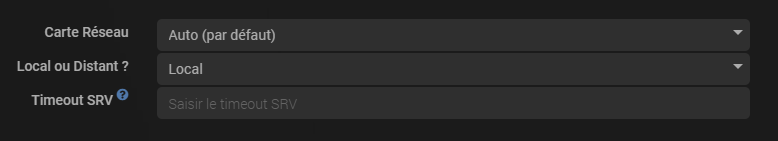

Si vous souhaitez simplement faire remonter les infos de Jeedom dans Monitoring à partir de ce même Jeedom, pas besoin de SSH, dans la configuration de votre équipement Monitoring, vous choisissez tout simplement l’option « Local » et vous laissez la carte réseau sur « Auto » et les informations remonteront automatiquement de cette manière :+1:
Votre config devrait alors ressembler à cela :

bon, au final, cocher « Nas Synology » et mettre en local distant en indiquant l’adresse IP de mon NAS m’a donc perdu !
en mettant comme vous me 'avez suggéré Local et en décochant NAS, je récupère les infos.

Vous avez 2 choses, un NAS synology et une VM Jeedom sur ce NAS
Donc le plugin tournant sur jeedom, pour monitorer jeedom c’est du local
Si vous créez un 2eme équipement pour monitorer le NAS alors ce sera distant et avec l’accès ssh dans ssh manager
