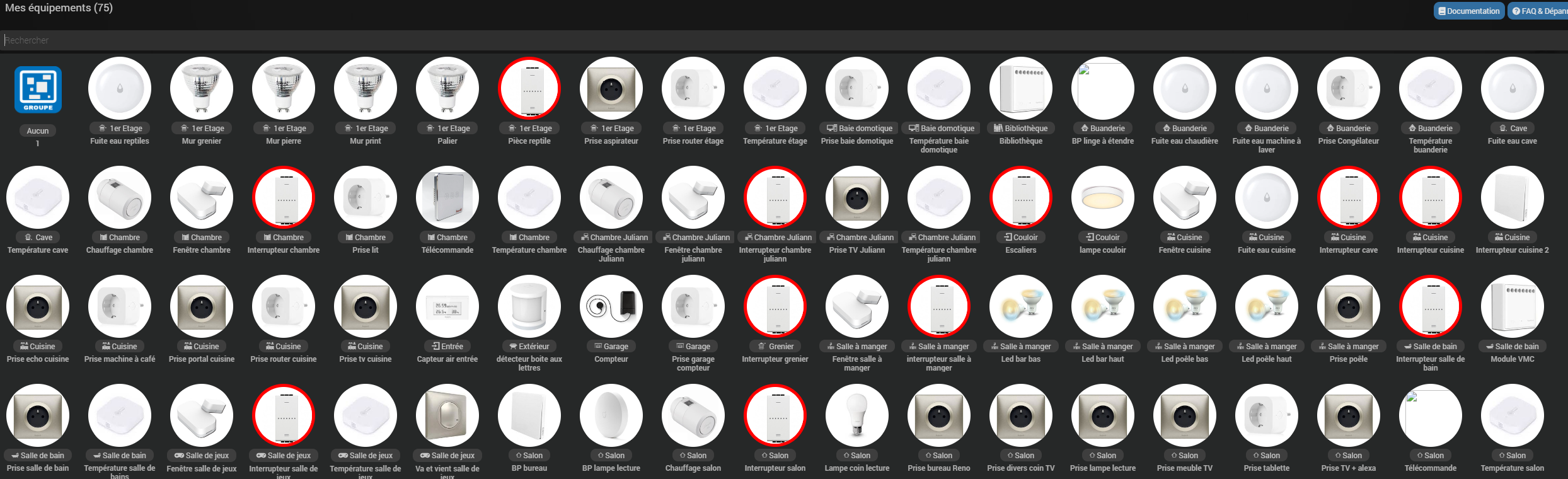

Suite à une coupure de courant de plusieurs heures (programmée par mon distributeur) et une coupure propre de jeedom, j’ai encore des soucis avec zigbeelinker suite au redémarrage des services.
Environ 1/4 de mes équipements ne communiquent plus et ne sont plus pilotables.
Bien évidemment j’ai relancé les dépendances, redémarrer zigbee2MQTT ou encore réparer zigbee2MQTT, sans le moindre résultat…
Si je doit réinclure manuellement ma quinzaine d’équipement, clairement je désinstalle le plugin et en essaye un autre.
Je trop souvent des problème de communication de mes équipements sans parler de mes vannes de chauffage qui ne communique plus du tout malgré avoir tout essayé (j’ai un post sur ce sujet).
Quelqu’un aurait une solution pour que mes équipements fonctionnent correctement sans avoir à tout refaire à la main ?
Je suis sur une box atlas en V4.2.20 avec tout mon appareillage en legrand/bticino et mes capteurs en xiaomi.

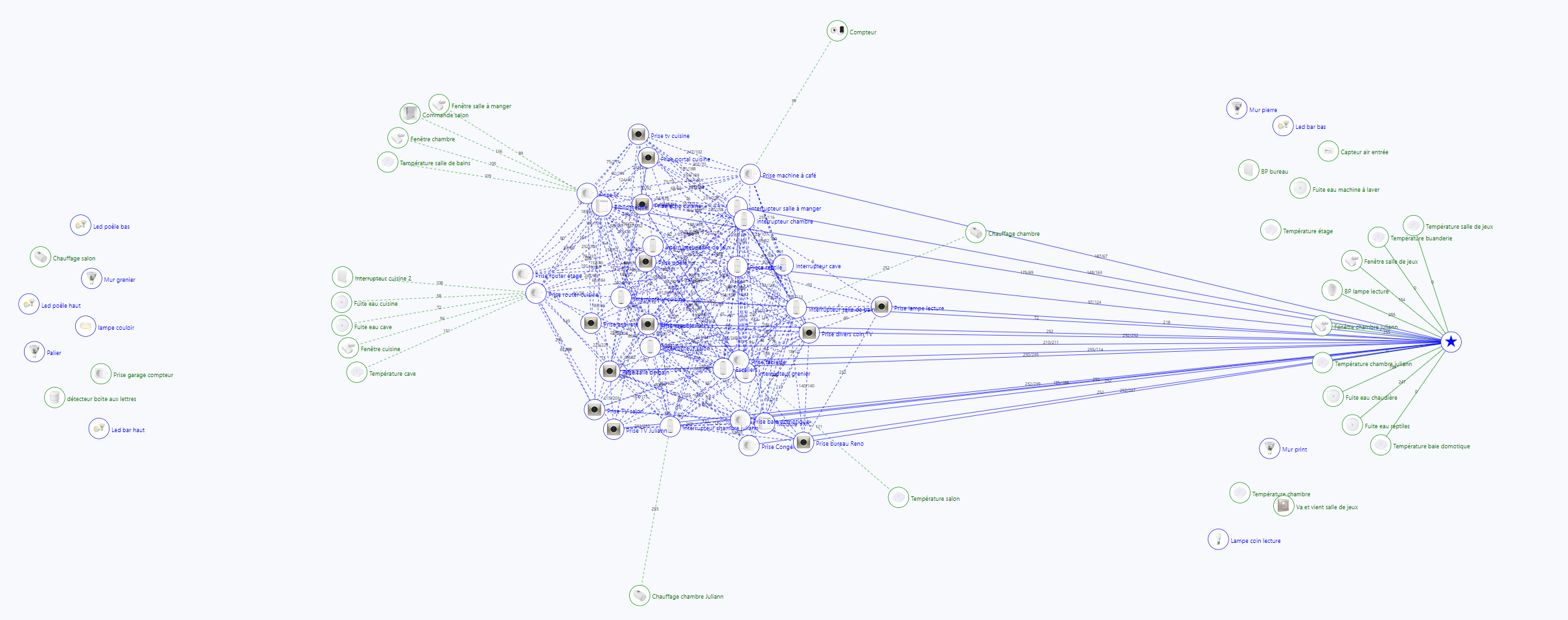

Tu as un schema de ton réseau avec ton plugin ? Ta clef est branchée comment sur ton atlas (port usb3, rallonge ?)
Ma clé est raccordé avec une rallonge sur un port usb 2.0.
Pour la carte du réseau, ça fait 15 minutes que ça tourne, je la poste dès que c’est fini.
Un beau carnage comme prévu :confused:
Oula oui en effet beaucoup de routeur sont eux même derrière un routeur. Probablement parce que plus de place au niveau du contrôleur principal (car des modules prennent des nœuds). Peut-être ça le problème les routeurs en deux raccrochent pas donc tout ce qui est derrière est hs
CA me parait logique que des routeur soient « derrière » des routeurs, c’est le but d’une réseau maillé il faut que tout soit relié ensemble pour avoir le meilleur réseau possible.
90% des routeurs sont rattachés directement à la clé et les autres (trop loin) sont sur d’autres routeurs.
C’est surtout les éléments détachés à droite et à gauche qui posent problème, il n’y a aucune raison qu’ils aient sauté du maillage alors qu’ils y étaient très bien intégré avant la coupure.
