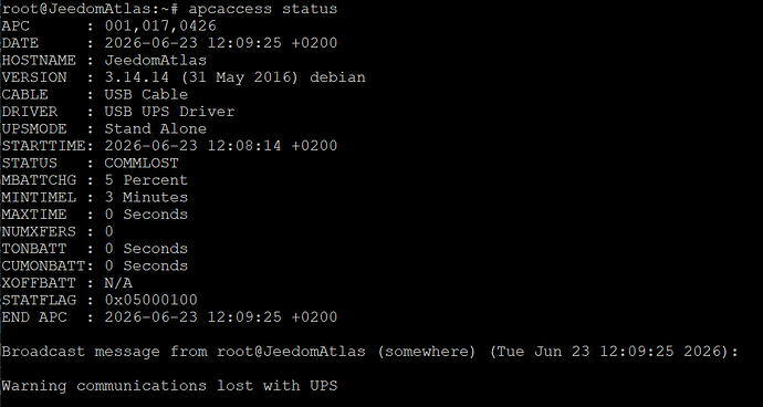

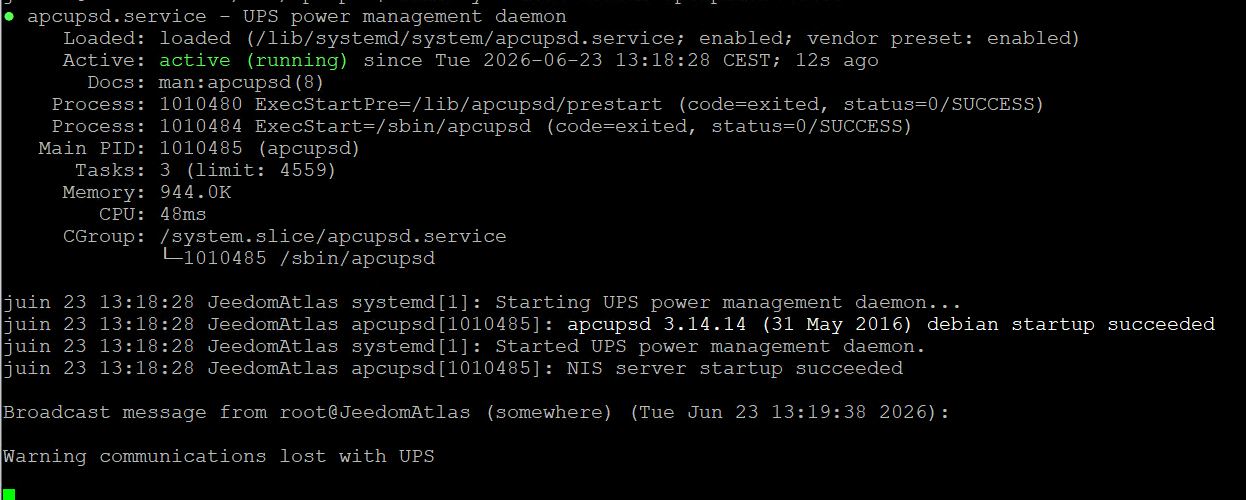

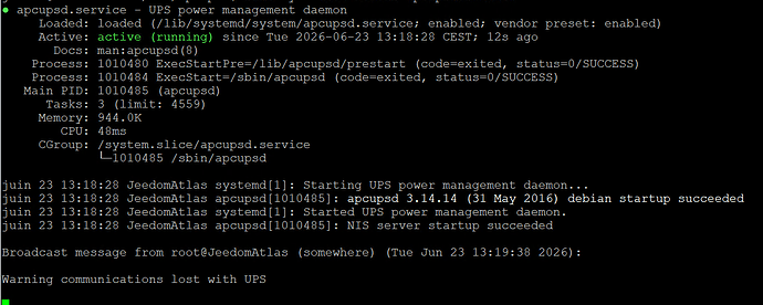

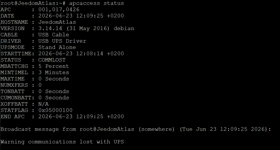

Le service est bien lancé : mais il ne tient pas
mais la connexion tombe
Si qqun à une piste :slight_smile:
Si j’en crois les dires de mon copain Claude : Le kernel JeedomAtlas ne supporte peut-être pas hiddev
