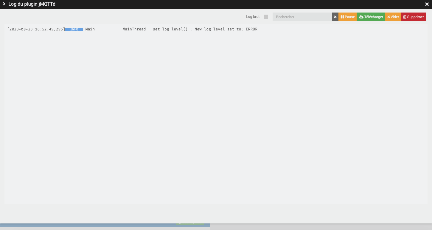

Essai de passer les logs en debug et redémarre le démon.

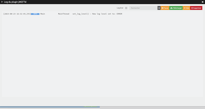

voilà ce que j’ai après redémarrage du démon ; je reçois bien les infos mais pas de commandes…

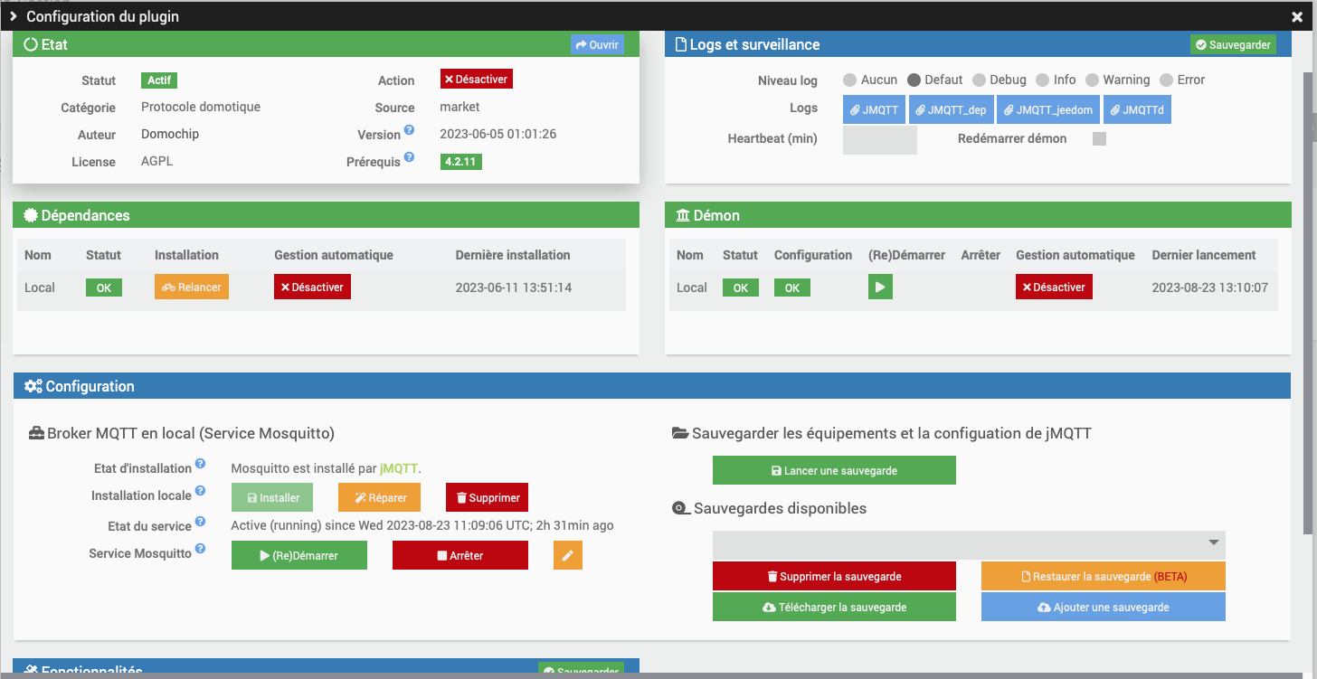

Je vois aussi que tu as la version du 5/6/23, ce n’est pas la dernière. La dernière version corrige notamment un problème de « plantage du démon lors de la publication sur un topic contenant # ou ? ».

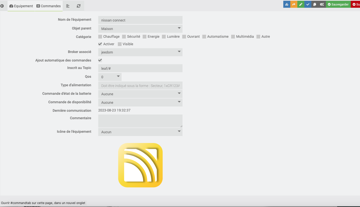

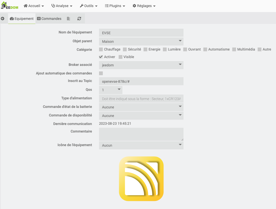

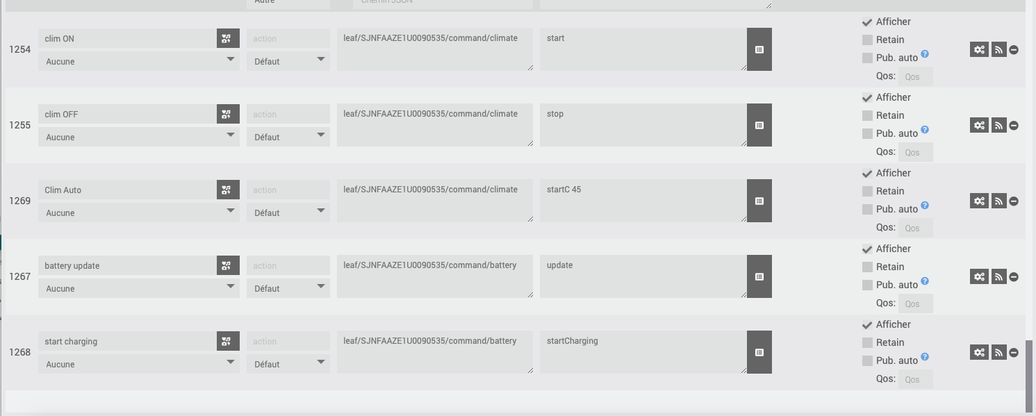

Est ce que tu peux faire une capture d’écran de tes équipements et en particulier celui qui pose problème ?
Le démon n’est pas en debug, passe le en debug stp.

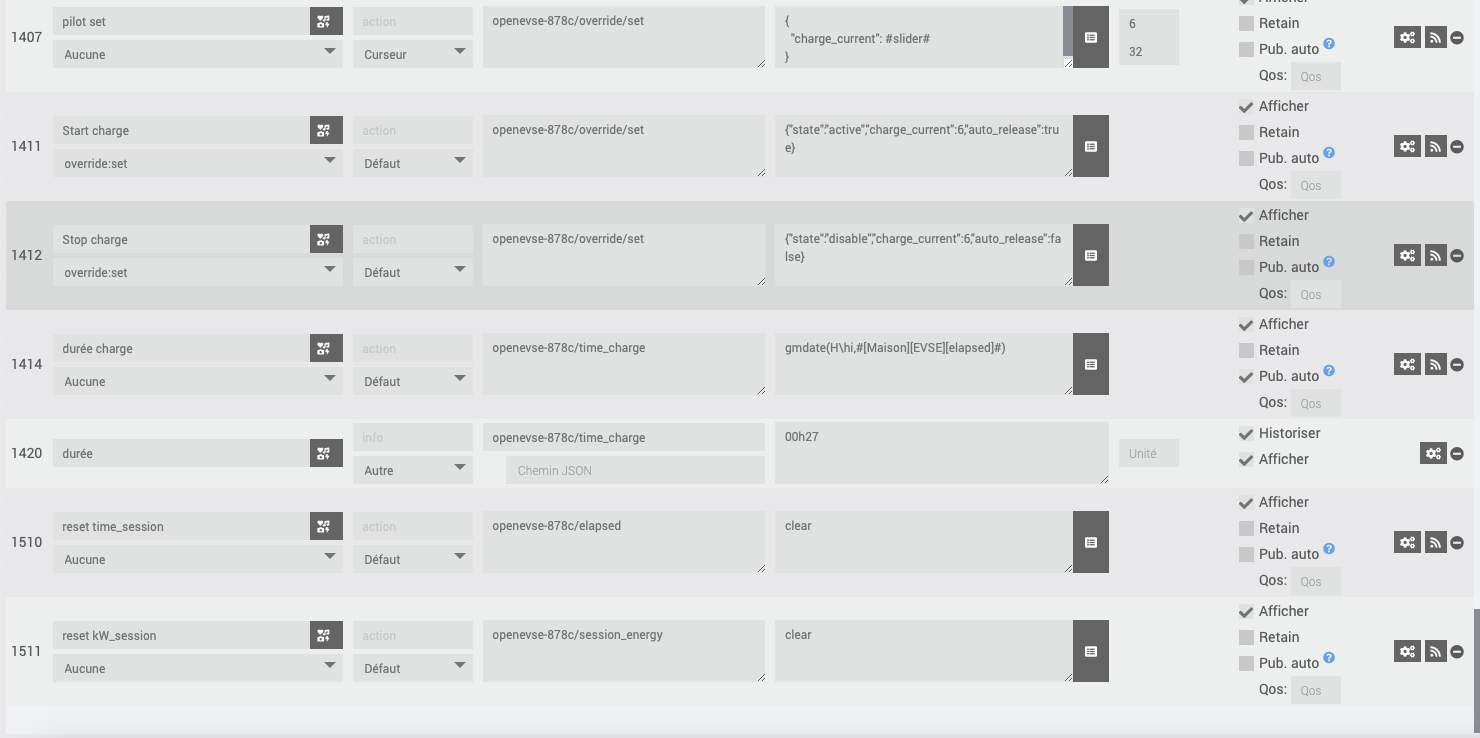

salut @Bad, voici les équipements en question, j’ai fais une capture des commandes :
