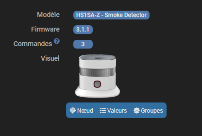

Aucun souci pour l’inclusion mais malheureusement lorsque je j’utilise le bouton de test sur le détecteur, celui-ci sonne bien mais je n’ai aucun changement d’état de ma commande « fumées ». Quelqu’un aurait-il ce capteur et pourrait-il me renseigner sur ce qui pose problème?
Capture d’écran 2025-02-22 153927
Je suis sous Jeedom 4.4.19 - zwavejs - mqttmanager

Je ne suis plus certain que le mode test provoque un retour d’état sur la détection.
Et je ne peux pas faire le test chez moi pour l’instant pour confirmer :slight_smile:
Le mieux est de tester le détecteur avec un gaz de test
Comme indiqué par @Mips le bouton de test ne déclenche pas la commande Zwave.
