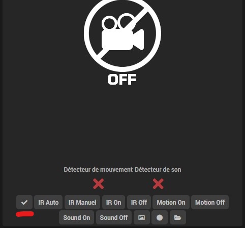

Quand la caméra est éteinte la commande ON remplace la commande OFF :
InkedAnnotation 2020-03-12 123601_LI
Sur ta capture la caméra est allumée donc c’est normal que tu n’aies pas la commande ON.
