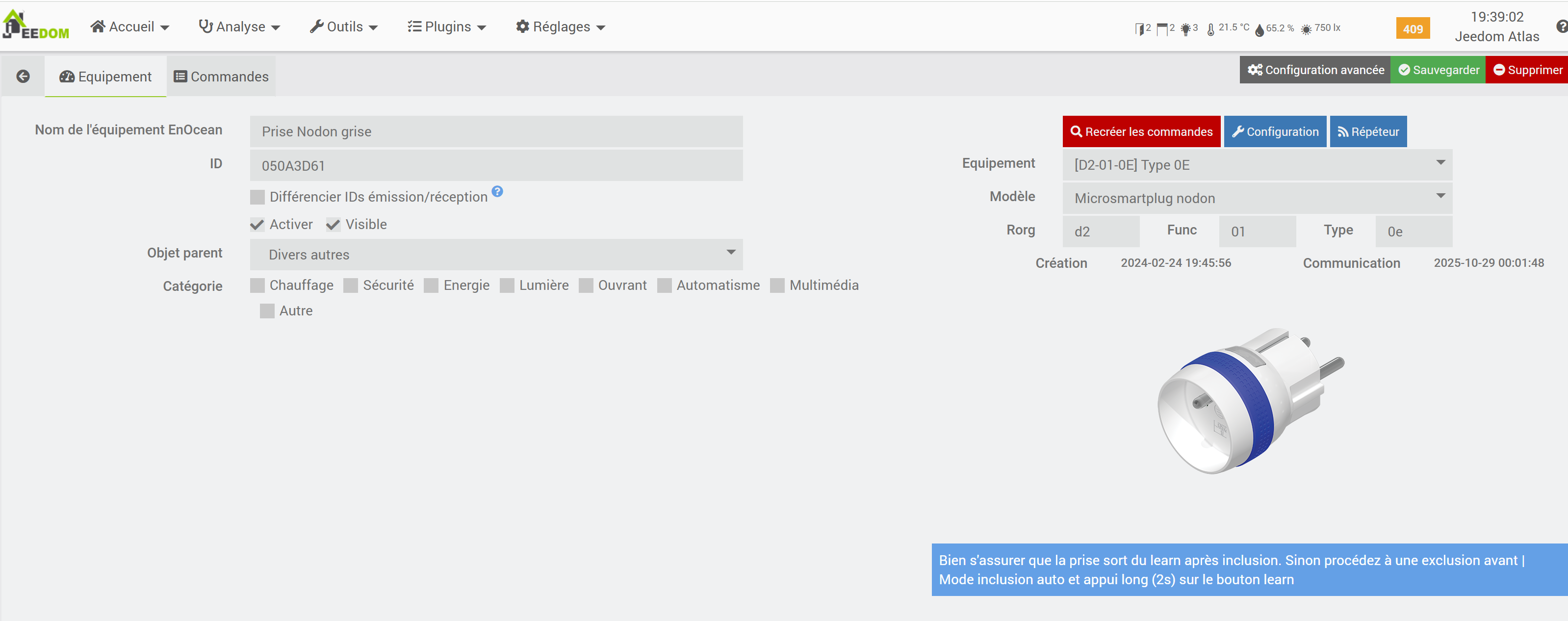

copie écran de l’onglet commandes de la prise Nodon ?
akenad :slight_smile:
Merci pour le temps que tu passes à m’aider. C’est très sympa !
La clé USB est toute proche

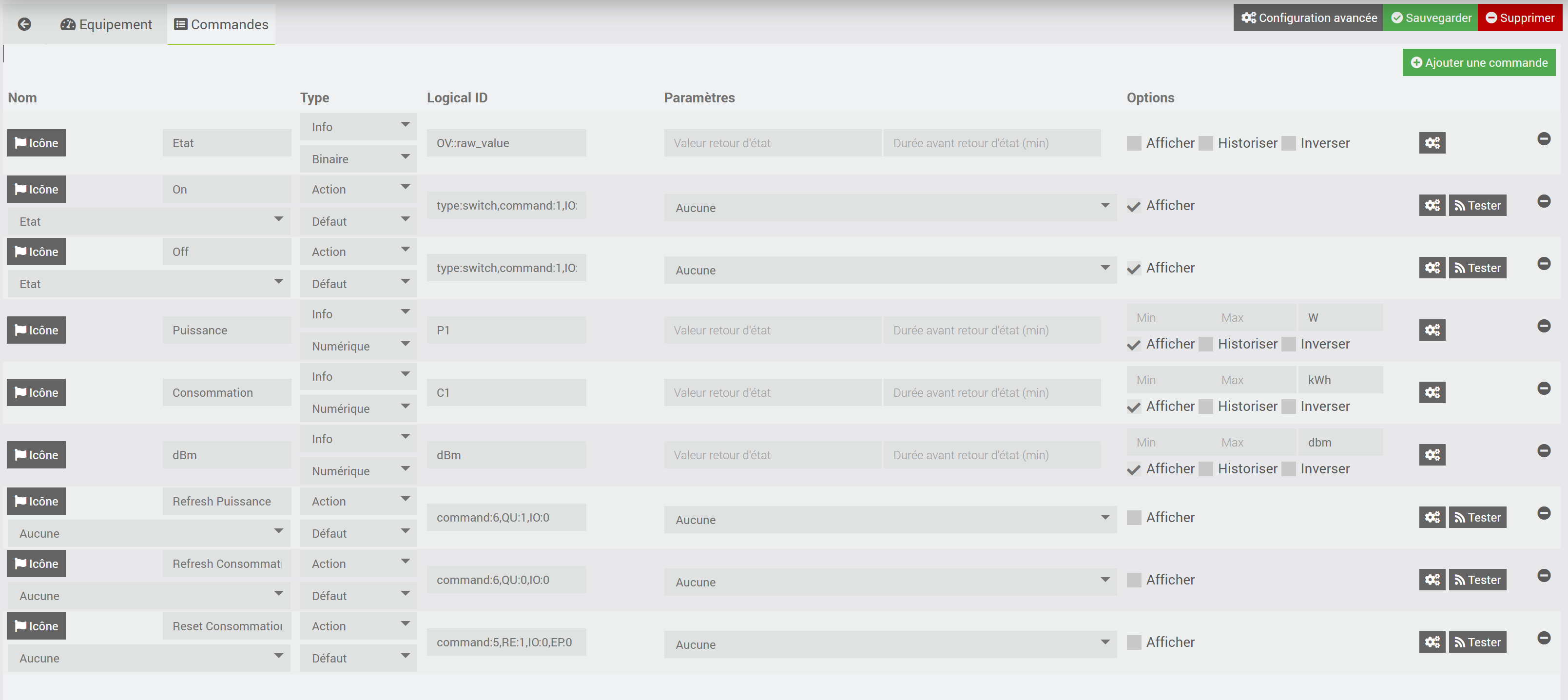

Voilà l’écran :
copie écran de l’onglet commandes (pas Equipement)

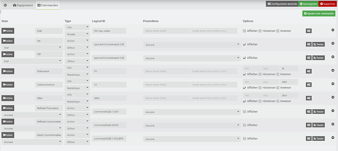

Voilà :

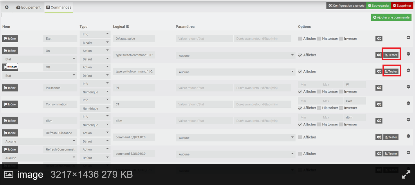

tu cliques sur le bouton « Tester » correspondant à la commande
On, puis Off, puis On

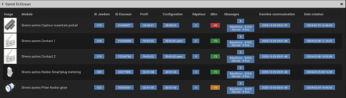

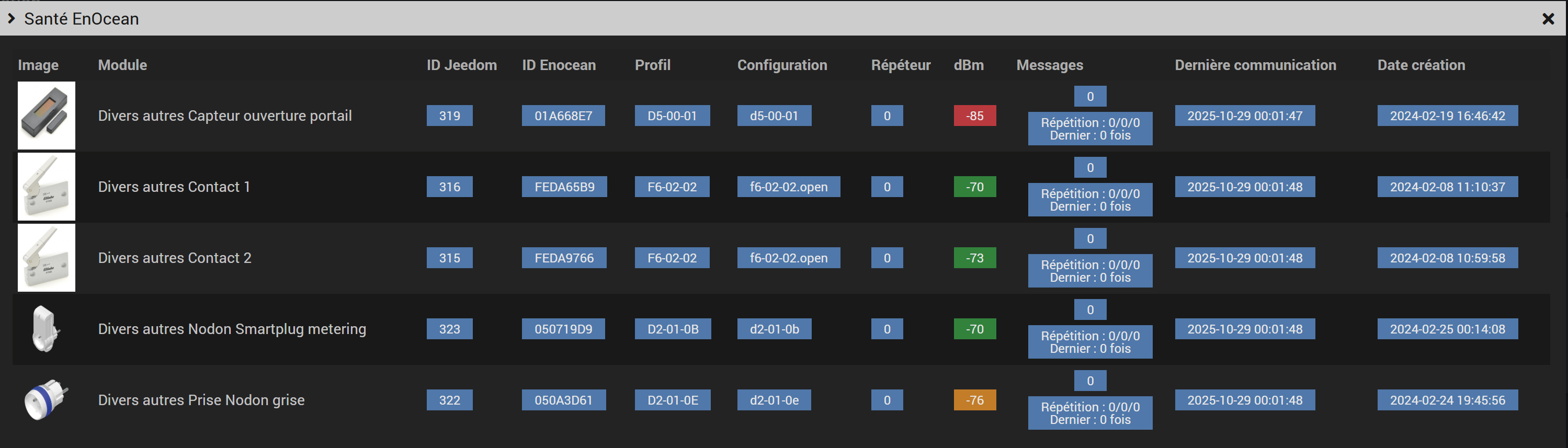

Et voilà la page santé :
donc est-ce que ça a allumé éteint allumé le bouton sur la prise ?

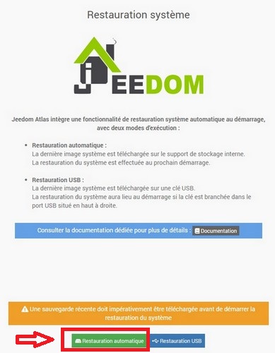

C’est très simple, après externalisation de la sauvegarde Jeedom
cliquer sur le bouton « Restauration automatique » :
Atlas-restauration-systeme-automatique
