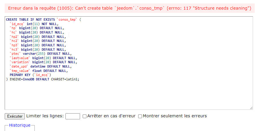

Bon après pas mal de prise de tête, j’ai préféré revenir en arrière et perdre 1 mois de log.
Problème → impossible de réinjecter la conf, toujours le problème de structure. J’ai du recreer un user admin en SSH (Avec ce tuto ICI
Etant propriétaire d’une Luna, j’ai fait un hard reset par le recovery, puis reinjecter une nouvelle fois mon backup le plus récent.
Tout est en ordre actuellement :
