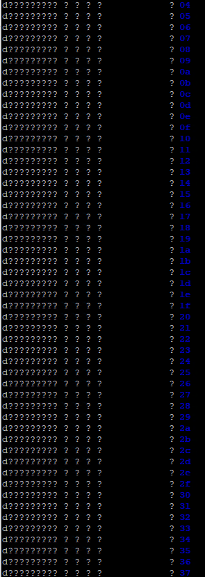

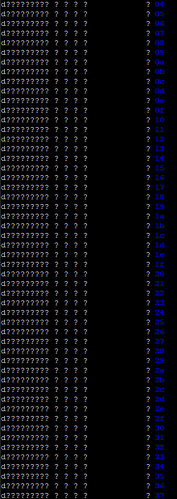

c’est normal d’avoir ca avec un "ls -s /temp/jeedom/cache "
Aucune idée.
Je ne sais pas ce que fait ton script, mais normalement, on n’a pas à toucher à « /tmp/jeedom/cache »
Là, il faudra des experts pour corriger les éventuels problèmes du cache Jeedom…

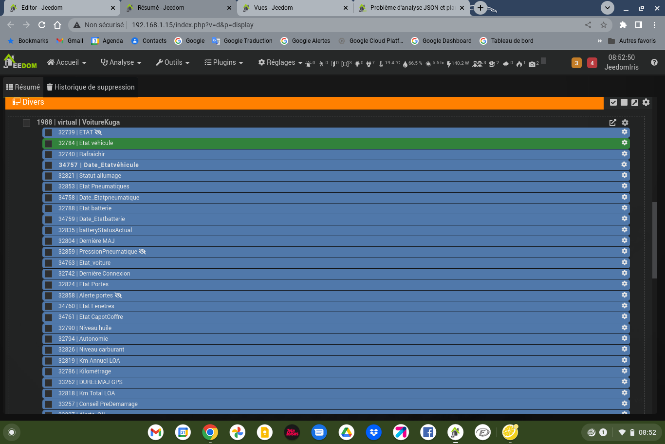

en fait c’est pas la commande json_deconde qui génère l’erreur mais cette commande
cmd::byId(32784)->event($vehicule['lockStatus']['value']);
si je remplace par
echo $vehicule['lockStatus']['value'];
alors je n’ai plus l’erreur
cette ID de commande existe bien
cette commande pour injecter le résultat dans un commande info d’un virtuel de jeedom n’est plus possible ?
