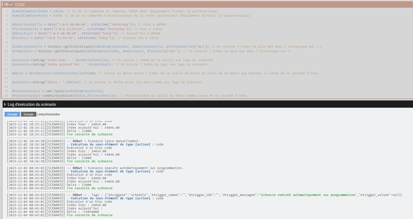

Depuis mon passage en version 4.5 j ai un scénario que j avais récupéré sur un site internet qui fonctionnait très bien pour suivre la conso électrique de ma maison via le Lixee.
Or ce matin je vois que le scénario s est mal déroulé et je n’ai pas les compétences pour voir ce qui cloche…
Si quelqu’un était en mesure de me donner un petit coup de main ce serait super !
Edit : scénario récupéré il y a des années sur le site YOUDOM (si j’ai le droit de le citer ici)
En l’occurence c’est moi qui ait crée ce scénario il y a pas mal de temps déjà :sweat_smile:

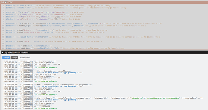

Ce que je comprends des logs, c’est qu’il ne trouve pas d’historique pour l’index du jour donc le calcul du delta entre les deux est forcément pas bon.
Est ce que tu es allé voir dans le menu analyse > historique si la commande de ton index est toujours correctement historisée ? Et faire une copie d’écran ?

en fait je tatonne sur le scénario depuis 4 à 5 jours , initialement depuis que j ai basculé de zigbee à jeezigbee… j ai notamment remarqué une différence d unité , de wh à kwh avec jeezigbee…
j avais fait une modif à ce sujet, lancé des scénarios et ca semblait être bon jusqu’à ce matin (hier j ai fait un upgrade de jeedom en 4.5)

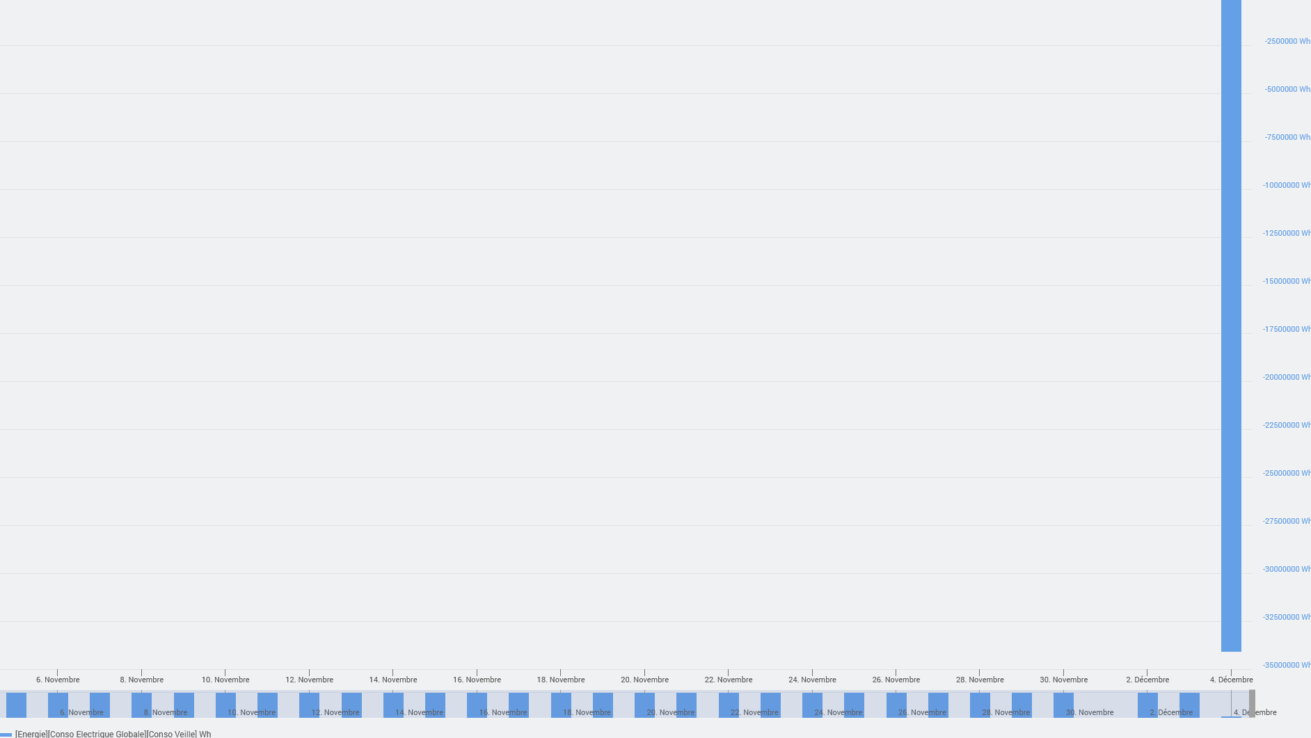

non justement c est dans la partie histo que ca foire…
[Energie][Conso Electrique Globale][Conso Veille] Wh
date : 2025-12-03 23:59:59
valeur : -34058000
Ne rien mettre pour supprimer la valeur
le virtuel :
EDIT : j ai voulu « refaire le virtuel en suprimmant » juste la ligne « Conso Veille » dans l’onglet" commandes…et du coup ça m’a flingué tout l’historique…je suis dépité lol, des mois et des mois de conservation de données évaporés
