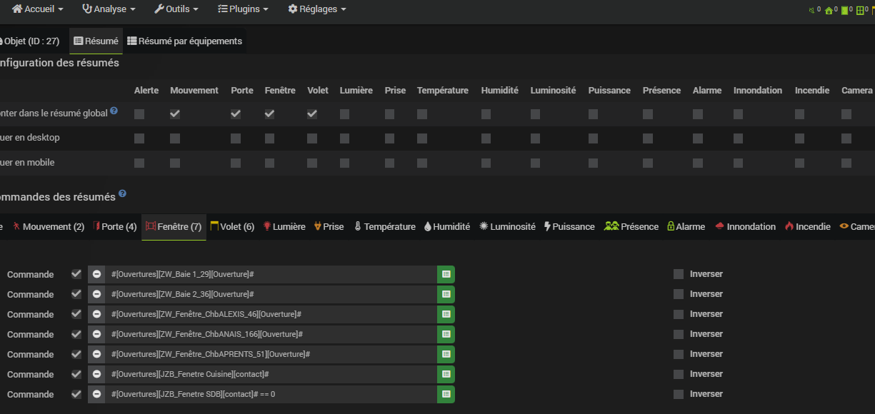

J’utilise les résumés de jeedom, très pratique
Cela fonctionne bien, mais j’ai un cas particulier avec un nouveau capteur de fenêtre, il est à 1 quand la fenêtre est fermé
j’ai donc ajouté la commande avec == 0 pour que le résumé soit juste dans la conf des objets
on peut voir en haut que l’icone fenêtre est bien verte, toutes les fenêtres sont fermées
par contre le résumé reste désespérément à 1 dans le « résumé global »
C’est un module zigbee, je ne sais pas comment lui dire que sa position fermée soit == 0 et non 1
merci

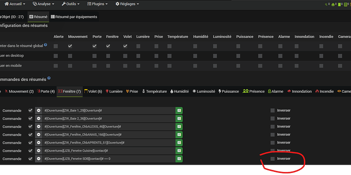

Il y a pas une option pour inverser, dans la commande? Car c’est une situation assez courante que tu rapportes. L’option inverser du résumé ne fonctionne pas ici.
Sinon, j’ai pas compris ton ==0.
Si cela peut aider : Inversion ouvrants | JeeMate
Ce n’est pas que pour JeeMate mais bien une explication du fonctionnement sur Jeedom :wink:
3 « J'aime »
Oui en effet, je viens de la voir, je test , merci
EDIT, en effet ca marche mieux :slight_smile:
en ajoutant le ==0, cela avait corrigé l’affichage de l’icone en haut mais pas pour le résumé, et j’ai pas tilté sur cette case
merci
