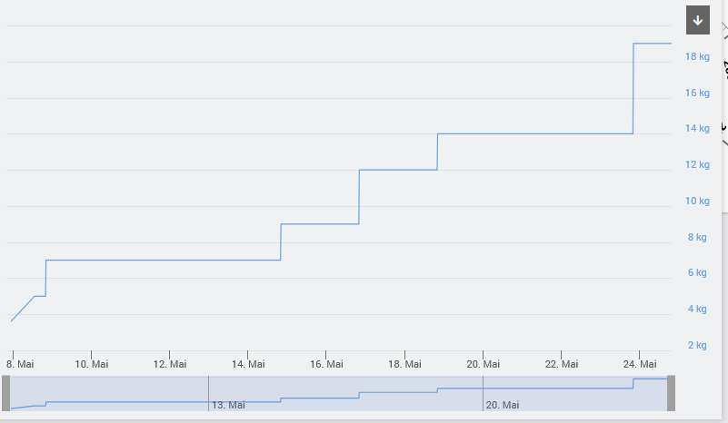

J’arrive parfaitement à récupérer les infos en json su la chaudière, dont la quantité de granulés consommés à un instant donné. Je récupère également quotidiennement, à heure fixe, la consommation de la journée (juste avant que la chaudière ne « refasse le plein » de la trémie intermediaire)
J’ai créé un virtuel pour suivre la conso hebdomadaire, mensuelle et annuelle sur la base de cette valeur quotidienne.
J’utilise pour cela un virtuel avec 3 commandes qui font la somme des quantités journalières en utilisant la fonction statisticsBetween
par exemple pour la conso hebdomadaire:
statisticsBetween(#[Maison][Chauffage Pellets Journalier][quantite_pellet]#, sum, first day of this week, last day of this week)
Je m’attendais à ce que chaque début de semaine le « compteur » hebdomadaire retombe à 0 et augmente au fur et à mesure que la semaine s’écoule jusqu’au dernier jour de la semaine.
Cela fait ~trois semaines que le système est en place, et il n’y a eu aucun retour à 0, le compteur n’a fait que croitre
et je ne comprends pas car le calcul est censé se faire entre début et fin de semaine…

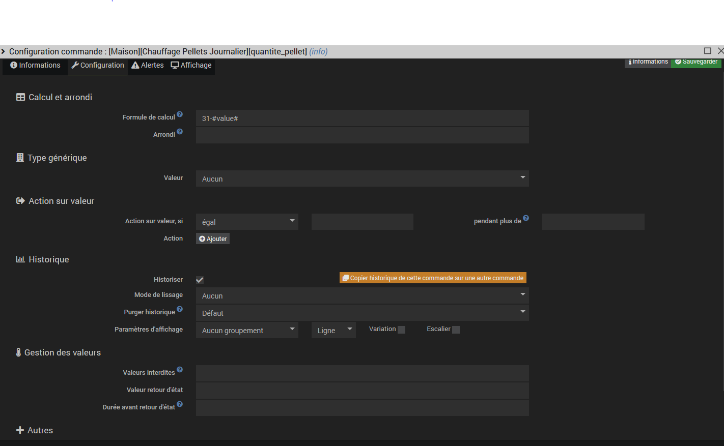

Peut-ton voir l’historique de la commande #[Maison][Chauffage Pellets Journalier][quantite_pellet]# ?
Il faudrait aussi vérifier le mode de lissage pour cette commande.

et le lissage est sur aucun:
J’avais un peu regardé ces points en pensant qu’il fallait baser le calcul sur les données « brutes ». La quantité additionnée à chaque fois est la bonne. c’est juste la « remise à zero » (si on peut appeler ca comme ca) à chaque début de semaine qui me pose souci.

C’est là que je ne comprends pas bien. La commande pour récuperer la quantité de pellet est lancée chaque jour à heure fixe. et c’est forcément le max (puisqu’elle est récupérée juste avant que la chaudière ne lance le cycle de remplissage de la trémie). et parfois avec plusieurs jours sans conso (en cette saison la chaudière tourne très peu). Est ce que le pb pourrait venir du fait que « repeter les valeurs identiques » est sur non?

→ Alors dans ce cas oui il va falloir mettre la répétition des valeurs identiques sur « Oui »

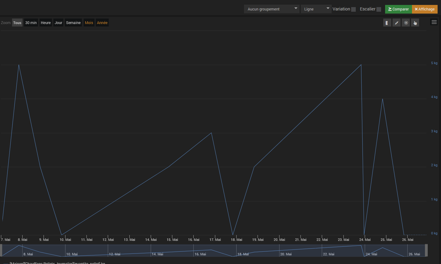

J’avoue que j’ai aussi du mal a comprendre le graph, ja’i les même interrogations que @Bison
Je ne suis pas sur de comprendre, désolé.
donc entre le 20 et le 26, j’ai consommé 4 kg le 23, et 5kg le 24. Donc 9kg pour la semaine. Entre le 19 et le 24 à priori la chaudière n’a pas tourné (donc conso 0kg, qui n’apparaissent pas ???). Le « truc » que je ne comprends pas c’est comment fonctionne statisticsbetween.
par exemple semaine1 j’ai : lundi 0, mardi 4, mercredi 0, jeudi0, vendredi 4, samedi 4, dimanche0 et semaine2 j’ai lundi 0, mardi 0, mercredi 4, jeudi 0, vendredi0,samedi 4, dimanche 0:
on est bien d’accord que statisticbetween devrait m’indiquer, par exemple,
le lundi de semaine1 0, et par exemple le mercredi il devrait indiquer 4, etc, jusqu’au dimanche , 12kg
et le lundi ou le mardi de semaine 2 je devrais avoir 0 et le dimanche au soir 8kg? ou j’ai tout faux?

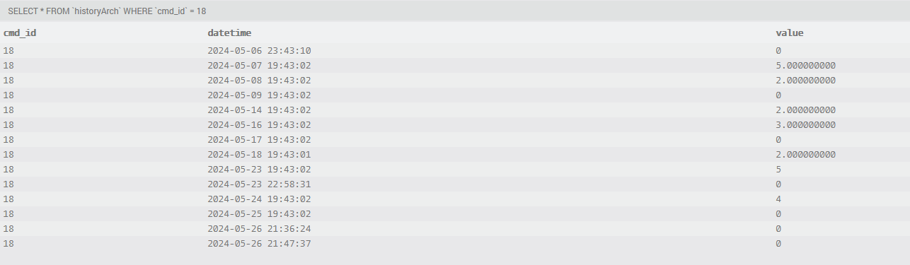

Tu peux :
  • regarder l’ID de ta commande

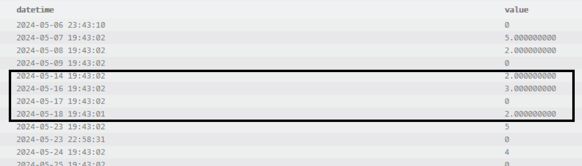

  • aller dans les outils d’administration de la base de données (Réglage > Système > Configuration > Onglet OS/DB puis « Administration Base de données » et saisir la requête SELECT * FROM historyArch WHERE cmd_id = 1000 order by datetime desc en remplaçant 1000 par l’ID de ta commande puis nous poster le résultat.
On verra alors exactement les enregistrements dans la table d’historique (il n’y aura pas celle du jour mais c’est pour bien comprendre ce qui est actuellement enregistré).
OK, merci pour la confirmation.
voici la commande de collecte des infos
Je ne sais pourquoi il y a des trous (du 10 au 14 par exemple), mais les valeurs relevées sont les bonnes. Les doublons c’est surement quand j’ai fai des tests pour comprendre les subtilités.

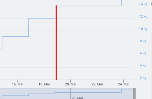

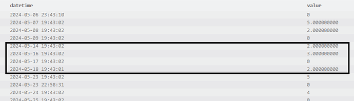

Bon alors … prenant par exemple la semaine du lundi 13 au dimanche 19 mai
En tout logique ça devrait correspondre à cette partie :
Lors de la mise à jour du 18/05 à 19h43, sauf erreur de ma part la fonction aurait du faire la somme de 2+3+0+2=7
Mais à première vu le graph indique plutôt un passage à 14 … c’est curieux là, pour le moment je vois pas la logique que ça devrait avoir.
Tu pourrais refaire la même requête SQL avec l’ID de la commande qui contient le statisticBetween ?
EDIT : Et active bien la répétition des valeurs sur la commande de base correspondant à ta consommation #[Maison][Chauffage Pellets Journalier][quantite_pellet]# (il faudra le faire pour que la suite puisse être juste)

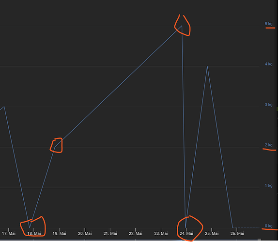

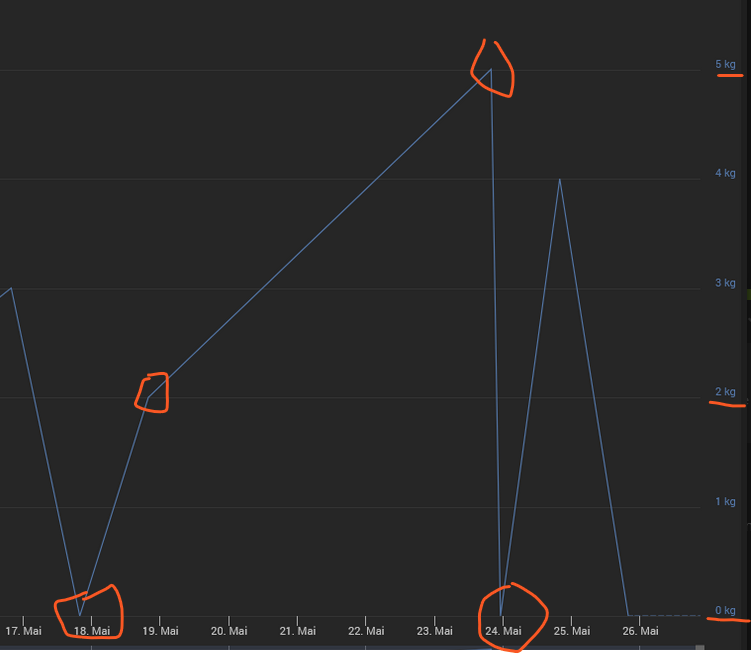

Je ne vois pas bien comment. La commande aura été mise à jour à 19:43:xx et sera à nouveau recalculée à 20h mais ça ne doit pas poser soucis
On voit bien qu’il n’y a pas toujours de relevé a 0, exemple le 15/05 tu devrait avoir un point 0 en bdd sauf si tu as consommé 2kg comme la veille qui échappe a la BDD a cause de la non répétition.
Oui je pense que c’est juste ça … le 2 a été répété le 15 et non enregistré. C’est l’explication la plus logique et c’est pas un soucis.
Mais pour le coup, tu vois un truc compréhensible avec le graphique de la fonction de stat ?
