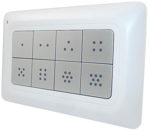

Bonjour, je viens d’acheter cette télécommande Remotec Scene Master [ZRC-90][ BW8510], et je suis vraiment déçu des performances. Je suis obligé, parfois, d’appuyer plusieurs fois sur le(s) bouton(s) pour déclencher la scène (scénario).

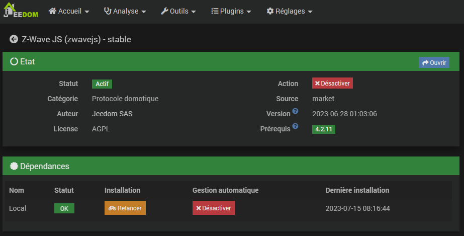

Pourrais tu mettre le tag/étiquette du plugin?

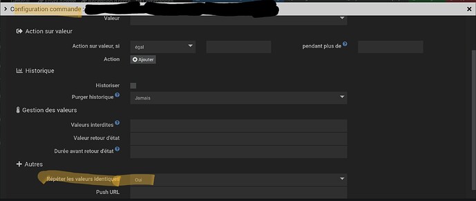

PS: vérifier dans les propriétés de la commande comment sont gérées les répétitions.
Merci Tonio16, je vais essayer :wink:

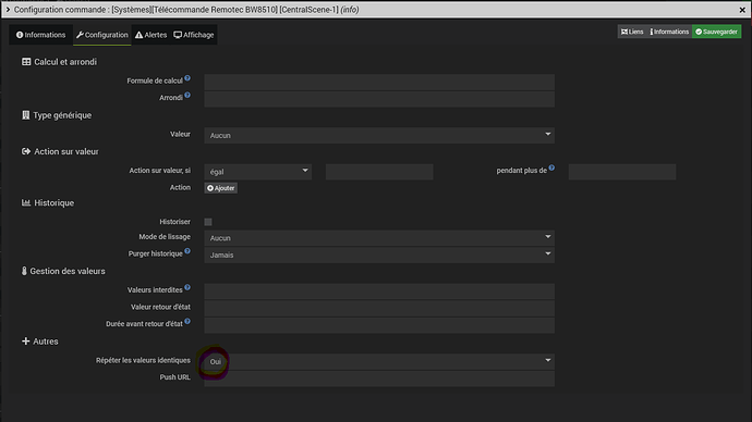

C’est déjà sur Oui :confused:

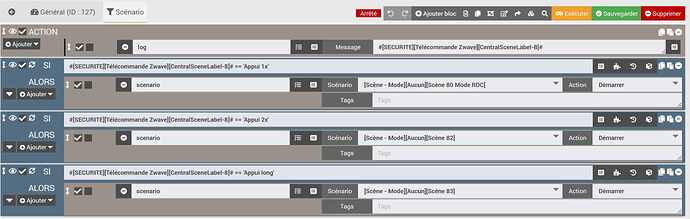

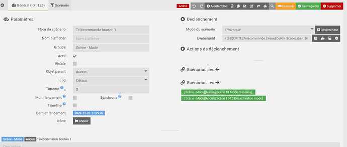

Hello, je ne sais pas si tu as résolu ton pb mais j’ai eu le même genre de comportement en passant du plugin openzwave à zwavejs. Les infos exposées par le matériel n’étaient plus les même. J’ai donc modifié mon scénario global pour des petits scenarii déclenchés par l’appui sur un bouton (centralscène)

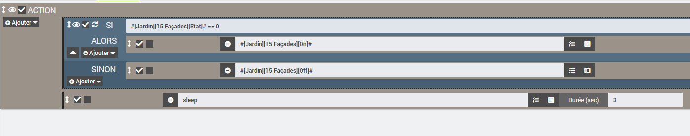

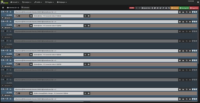

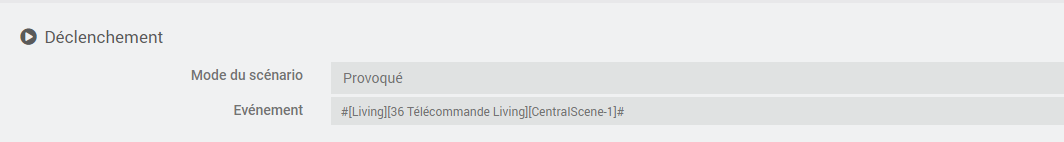

et voici le scenario (agit comme un toggle).
Il y a autant de scénarii que de boutons. Tu pourras également gérer les appuis longs, doubles , etc dans ton scenario.
Depuis, plus aucun pb et peu de latence.

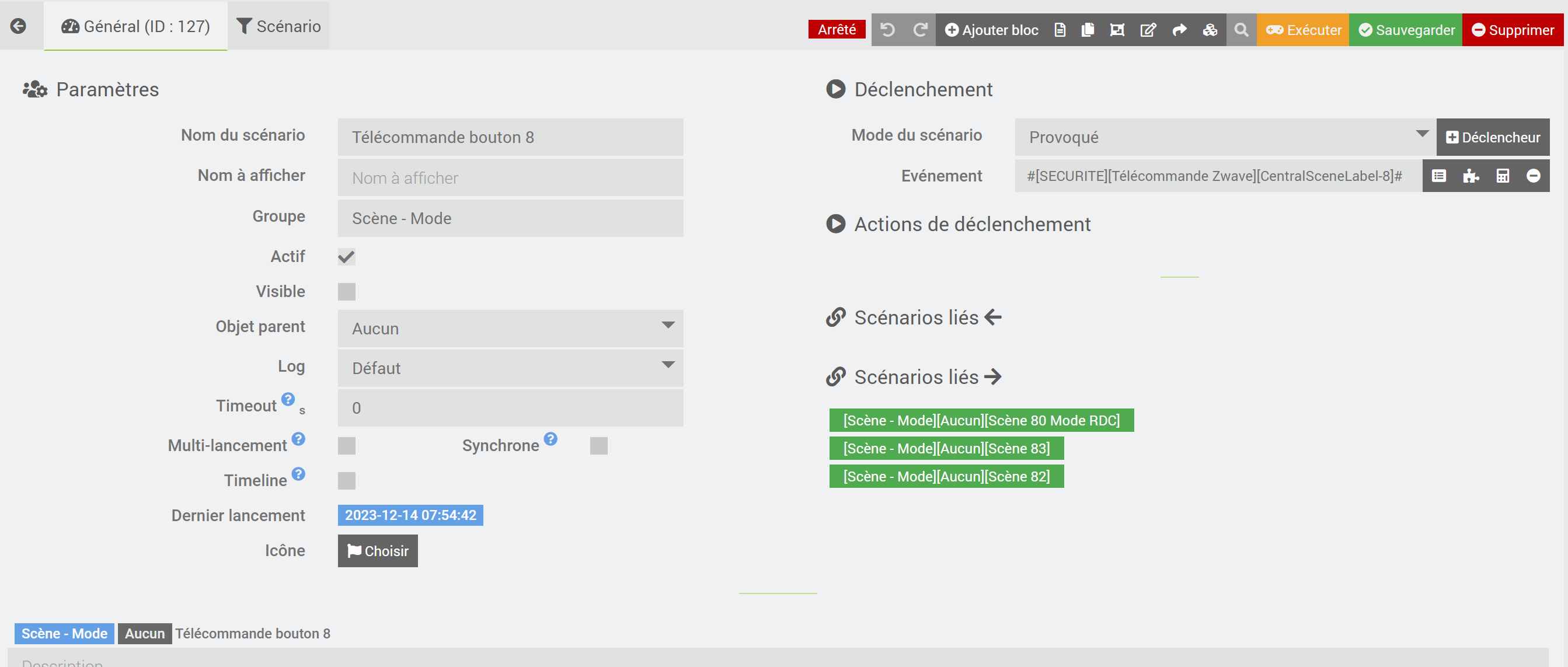

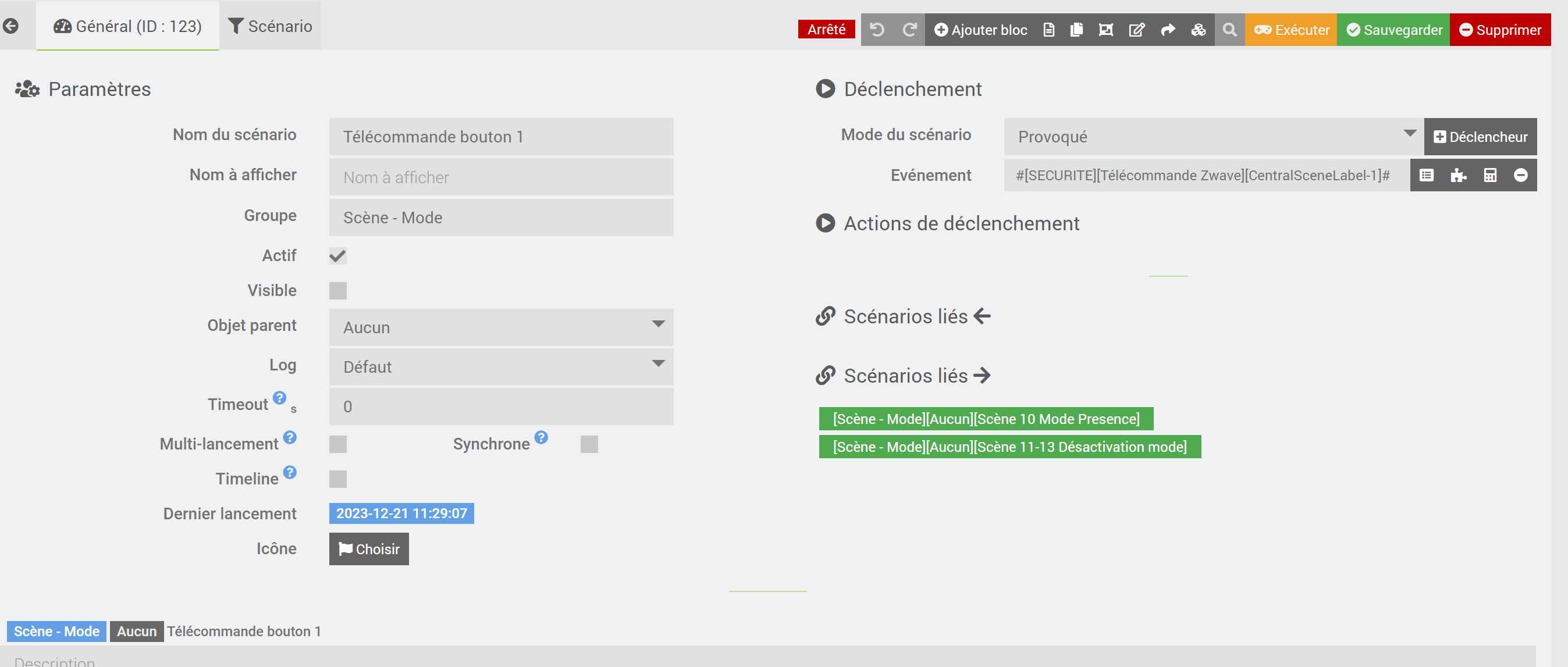

Oui avec ZwaveJS, le fonctionnement de la télécommande est diffèrent.
j’ai du recréer 8 scenarios (1 par touche) qui renvoient vers les anciens scenarios correspondant aux codes retours que l’on avait sous Open-Zwave.
