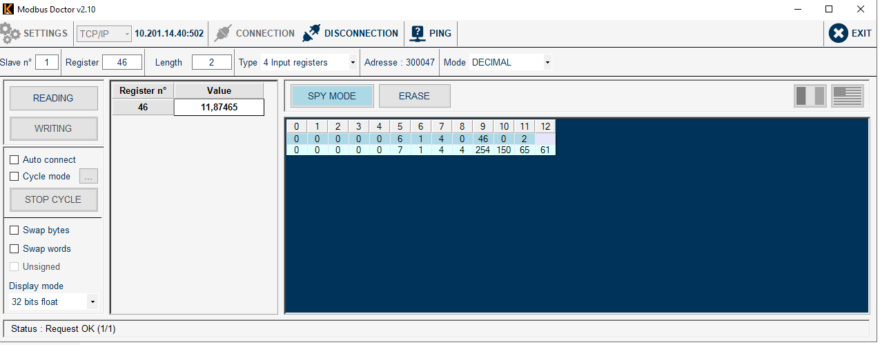

J’ai la table Modbus TCP qui m’indique 32Bits Floats en IR.
Via Doctor TCP, j’obtiens les bonne valeur mais en essayant différentes combinaison, je ne sors rien du tout.

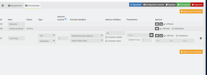

Est-ce que tu peux montrer la configuration de ton plugin et la commande que tu as crée, ça aidera surement un peu.
Essai de passer
Adresse esclave : 1
Lecture 1x sur : 2
Merci pour votre retour, j’obtiens une valeur mais ce n’est pas la bonne. Je devrais etre aux alentours de 12 comme le montre Modbus doc.

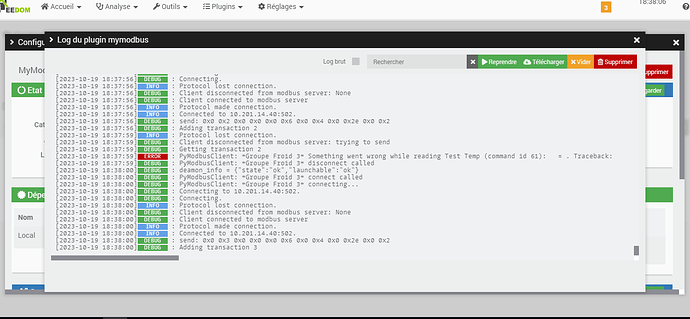

Voici la copie des logs:
Merci pour votre aide.

Ah c’est curieux puisque pas besoin sur modus doctor.

Serait-il possible de voir une capture de la configuration de l’équipement ?
Oui, comme dans Modbus doctor d’ailleurs…
Ne devrait rien changer, juste ralentir les lectures de ce registre.
→ Tu peux laisser à 1 (en fonction de la configuration de l’équipement)
