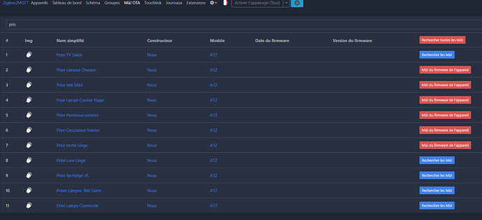

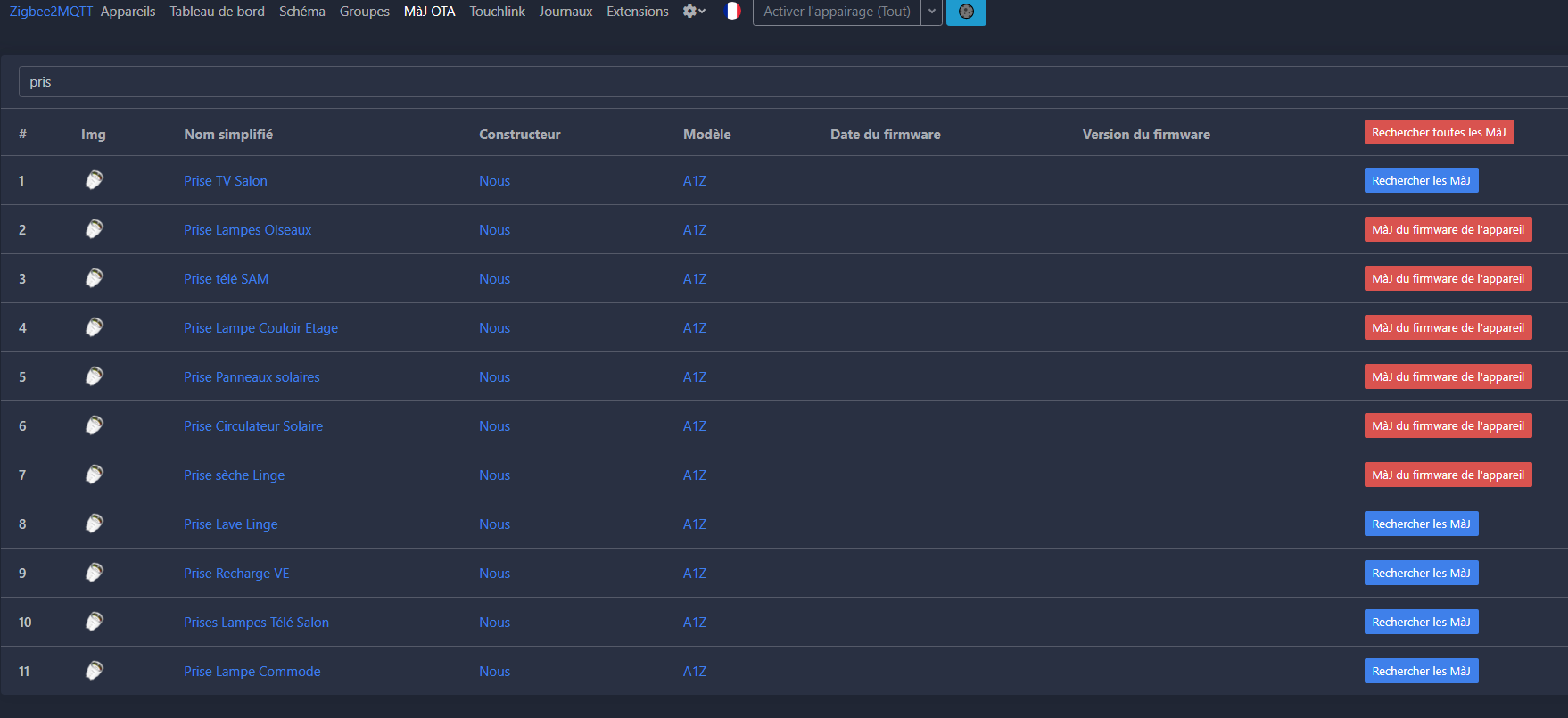

Tentez :
  • Passez les Logs en « info »
  • Dans OTA, faites « Rechercher les MàJ ».
  • Si vos prises sont à jour, vous aurez un popup.

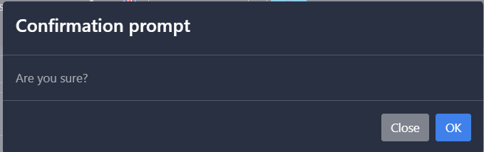

  • Sinon, « MàJ du firmware de l’appareil ». Un message de confirmation doit s’afficher.
  • Un refresh de la page (F5) peut être nécessaire.
  • Repassez les Logs en « error » et videz les si nécessaire.

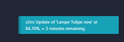

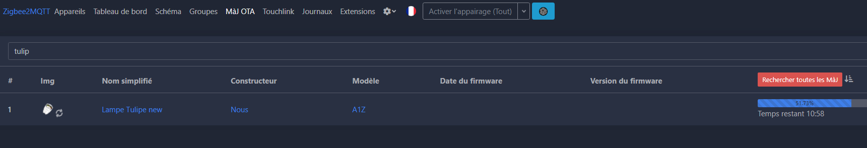

Une MàJ pour les NOUS A1Z peut mettre jusqu’à 1 heure.
Merci pour ce retour. Je commence à me débrouiller avec Jeedom mais j’avoue que je découvre tout juste Z2M : Je tente la mise à jour sur une prise sur laquelle je ne l’ai pas appliquée. Mais j’espère que ce n’est pas la mise à jour qui pose problème :innocent: Je vais au moins pouvoir vérifier qu’elle s’applique à 100%

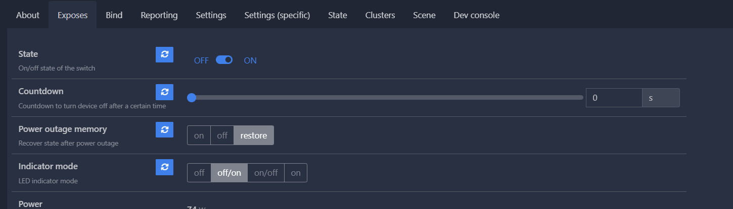

Quelle action puis-je lancer apres la MAJ pour vérifier que tout est ok ? Juste vérifier que la prise a un « on/off » qui fonctionne ?
Dans Zigbee2MQTT, les commandes doivent apparaitre

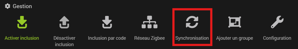

Dans Jeedom, lancer la commande « Synchroniser »
et vérifier au niveau des équipements.
