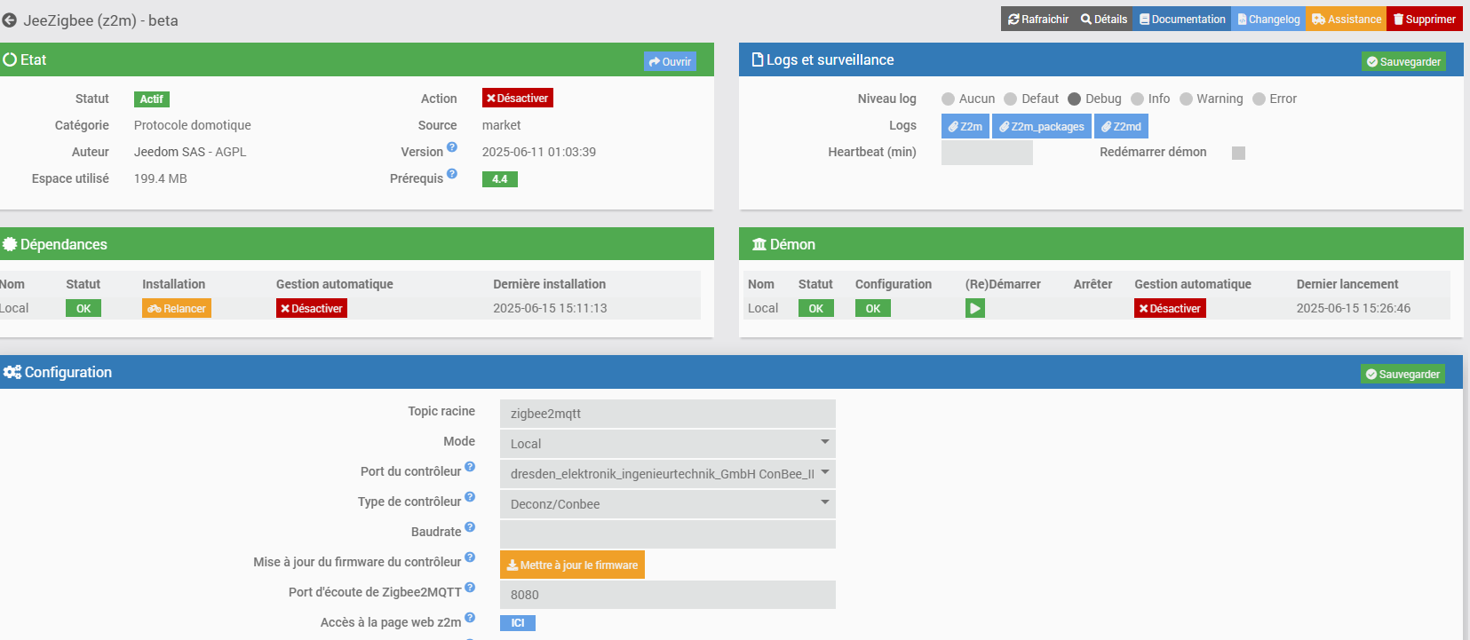

Problème avec plugin z2m après mise a jour
Bonjour depuis la mise à jour quand je vais sur la page (Accès à la page web z2m )il me marque La configuration Zigbee2MQTT n’est pas valide , je ne vois pas le problème
