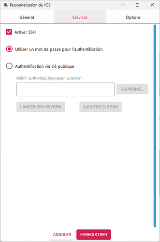

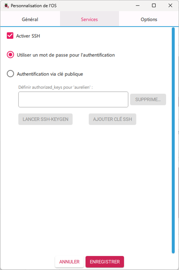

J’ai retrouvé la doc que j’avait faite lors de ma dernière migration, ça consiste juste à cocher cette case :
Et normalement plus besoin d’éditer le txt à la main.

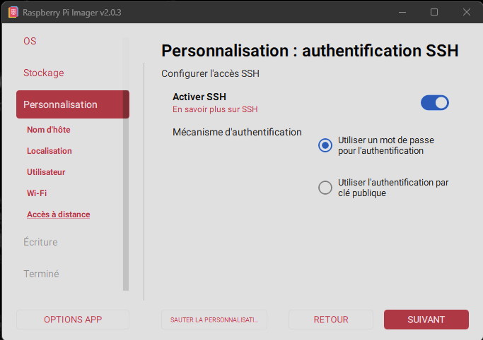

Avec Raspberry Pi Imager il n’y a pas besoin de créer un fichier ssh dans le dossier boot (qui est en effet la seule partition visible sous Windows).
Il suffit de personnaliser les paramètres suivants (vues tirées de la dernière version 2.0.3, mais les versions antérieures le propose aussi):

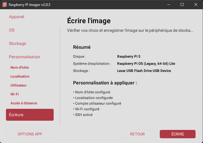

Puis à suivre définir la zone + clavier (FR), un login utilisateur + mot de passe, le SSID + mot de passe du réseau Wifi, et enfin activer le protocole SSH :
Il ne reste plus qu’à écrire le disque :
J’ai visiblement une génération de retard, l’option était présentée différemment mais existe effectivement aussi :wink:

par contre concernant le ssh, je vois « utiliser un de mot de passe pour l’authentification » .
Il s’agit de quel mot de passe?
Celui défini à l’étape de la définition d’un utilisateur. La connexion en SSH s’effectue avec ce compte.
Ce mot de passe est automatiquement pris en compte (pas besoin de le redéfinir à l’étape de l’activation du SSH).
