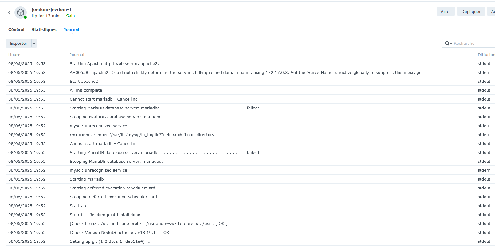

J’ai essayé plusieurs tutos du site et d’ailleurs pour installer Jeedom sous Docker sur Synology, mais à chaque fois il y a l’air d’avoir un souci avec mariaDB qui ne se lance pas. J’obtiens le message « SQLSTATE[HY000] [2002] No such file or directory » au bout d’un certain temps à chaque fois.

J’ai essayé le tuto jeedom, j’ai aussi testé ton tuto avec réseau macvlan et plusieurs versions de jeedom mais rien ne passe, toujours le souci avec MariDB. J’ai changé les droits sur le syno, mais ca n’a pas résolu le problème. Une idée?
