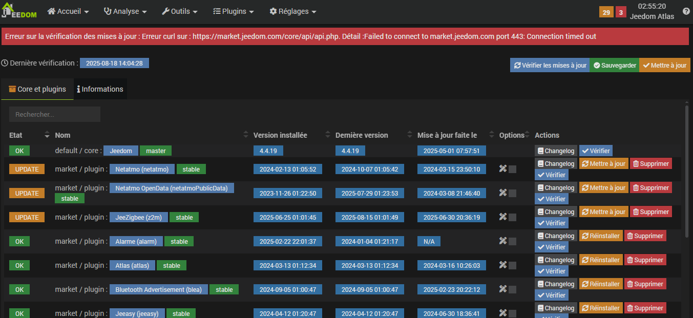

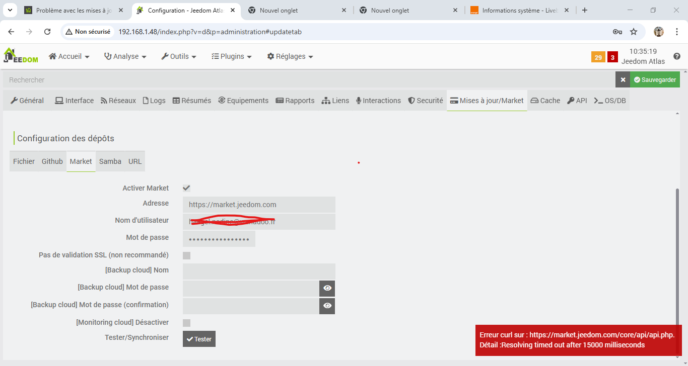

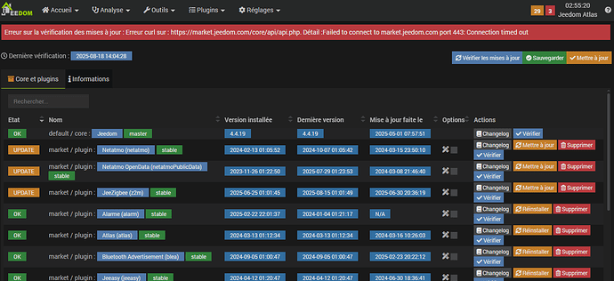

A priori ma box Atlas n’arrive pas a ce connecter sur le market et du coup la mise à jour ne sont pas réalisable. Je ne sais vraiment pas quoi faire, quelqu’un pourrait-il m’aider svp?

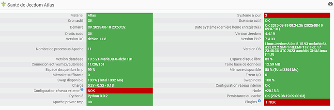

Tu peux montrer ta page santé stp

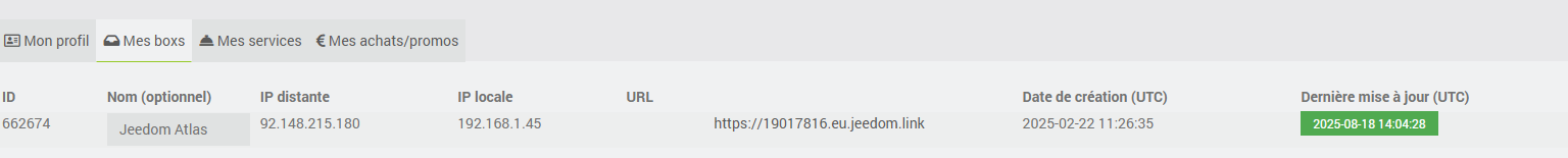

Combien de box as-tu eu en tout ? Que donne le menu « Box sur mon réseau » du market ? Si certaines ne sont plus utilisées les effacer.

Mais que donne le market comme demandé dans mon premier message ?
C’est cette information dont tu as besoin?

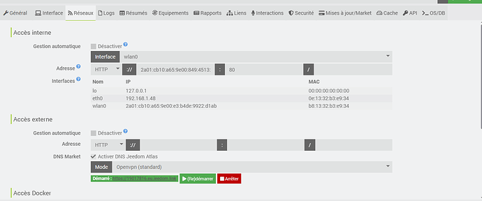

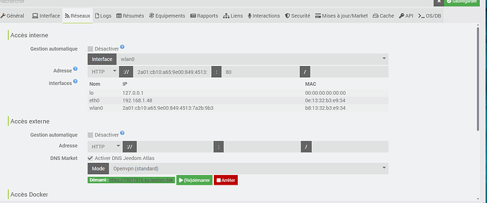

Ok, donnez la configuration réseau de votre box. Il doit y avoir une erreur.
Avez-vous souscrit au dns jeedom?
C’est une box officielle Atlas donc les DNS Jeedom font parti du package.
Par contre la configuration en IPv6 de l’adresse interne me semble étrange

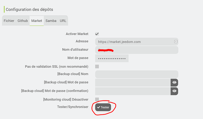

Si vous testez la liaison au Market dans les réglages systèmes ; est-ce OK ?

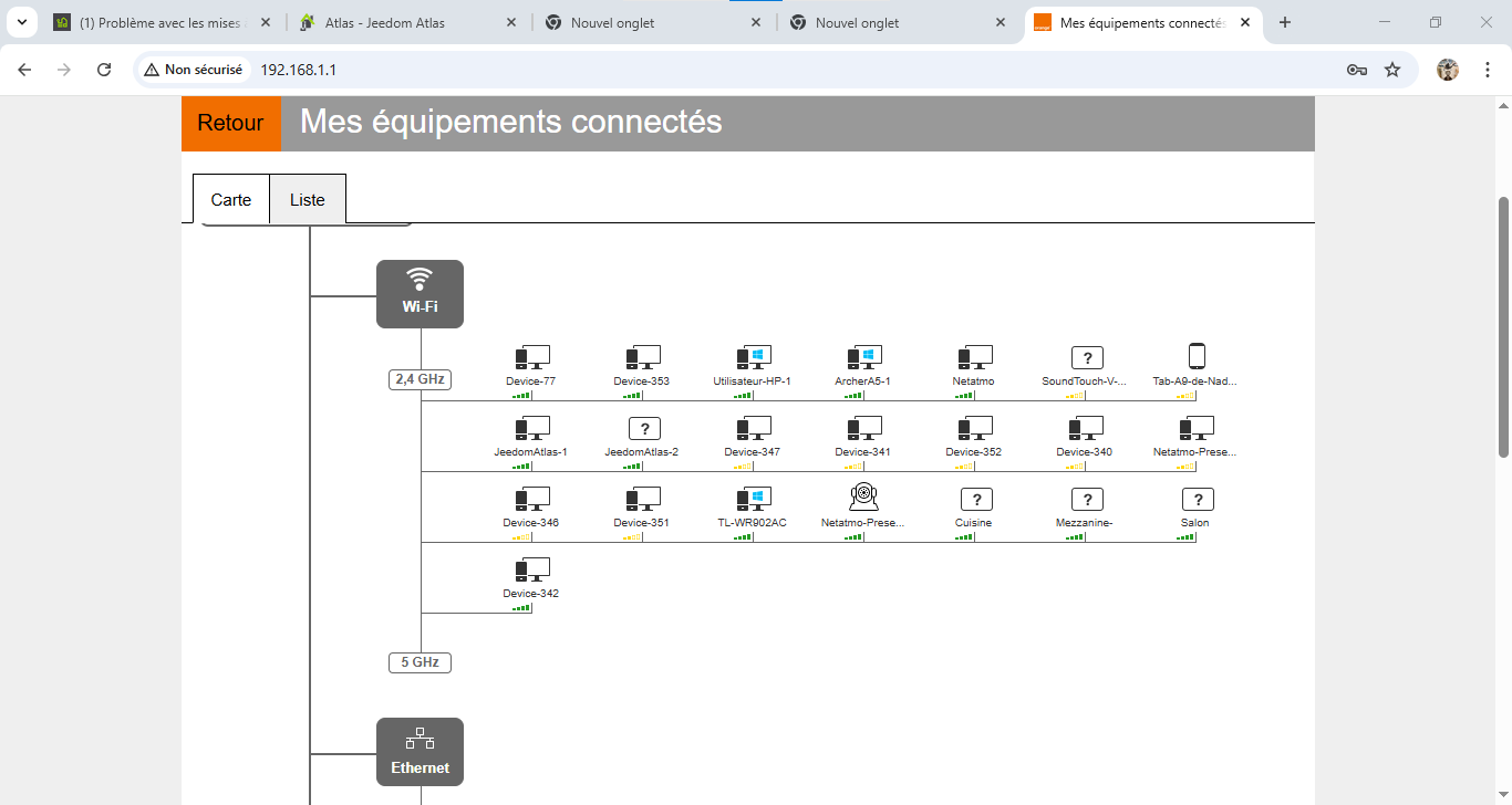

Votre IP locale à changer ?
Vous utilisez 192.168.1.48 alors que celle enregistrée sur le market est 192.168.1.45

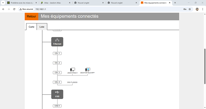

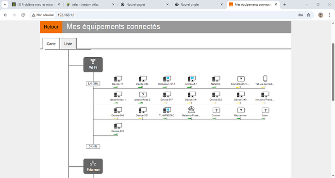

Coupez juste le wifi de la box, ca sert à rien si branché un ethernet et ca rentre en conflit manifestement
Merci pour votre aide, j’ai remis de l’ordre dans mon réseau et reparamétrer mon répéteur wifi.
Ma box Jeedom à retrouver son IP 192.168.1.45.
