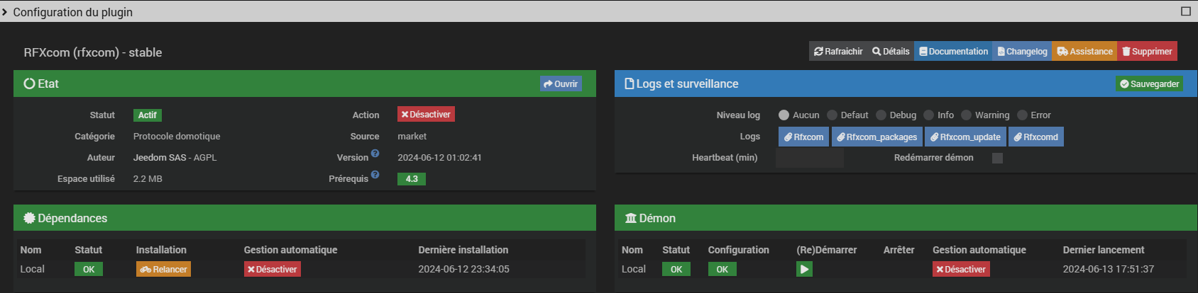

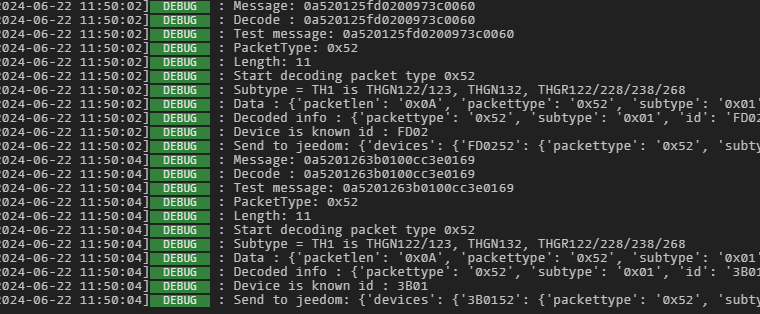

Depuis que j’ai mis la dernière version du plugin-rfxcom, mon log rfxcomd se rempli rapidement avec des messages DEBUG du trafic RFX. Pas de changement, même en désactivant complètement les log du plugin.
Tout est normal dans les dépendances et autres logs.
Après changement du niveau de log, il faut redémarrer le démon pour qu’il soit pris en compte.
Le niveau de log normal est Warning dans la config de Jeedom et Défaut dans les plugins…
Je confirme le souci avec le niveau de log « Aucun » pour le daemon.
C’est très souvent le cas avec le niveau aucun qui n’a aucun intérêt
Passez en warning ou error, sauvez et relancez le démon
