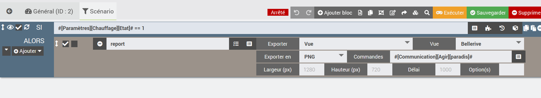

J’ai 4 jeedom qui m’envoie par mail des vues de rapport de température tous les matin.

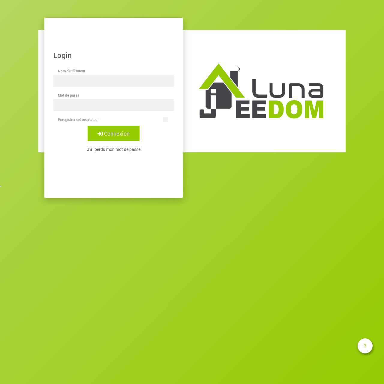

Il y’en a une au lieu de m’envoyer la vue j’ai la page de login ;o)
Je ne comprends vraiment pas car j’ai comparé mon scénario qui est le même pour toutes mes jeedom et ma vue ben … c’est une vue ;o)
Je suis en 4.3.20
J’ai refait un scénario même problème.

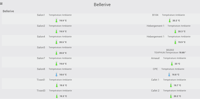

Ma vue c’est un tableau :
Quand tu es en édition de ta vue et que tu cliques sur voir le résultat tu n’as pas de souci ?
Toutes les commandes de la vue concerne un jeedom local, tu reprends pas de trucs venant de jeelink ou autres ?
