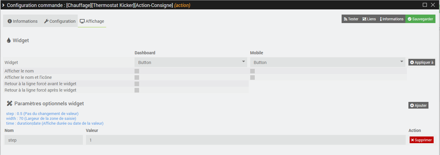

Depuis que je suis en core 4.4.5, j’ai remarque que le step de mes thermostats STR-323 n’est plus pris en compte. Ma version de ZwaveJS est « 2024-02-27 11:01:50 »
Si je le met à 1 et que je sauve, il s’applique durant la session.
Mais dès que je me déconnecte de Jeedom, et que je me reconnecte, ce paramètre est « oublié » et n’est plus appliqué. J’ai à nouveau un incrément de 0.5.
Pourtant la valeur du step est reste bien visible dans l’écran de config.
