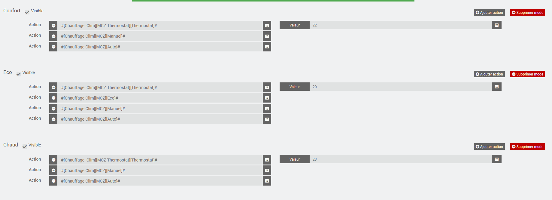

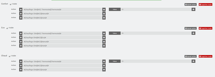

de mon côté je suis supris des commandes que tu passes dans tes modes. Tu lui demandes du « manuel », de « l’auto » et du « eco ».

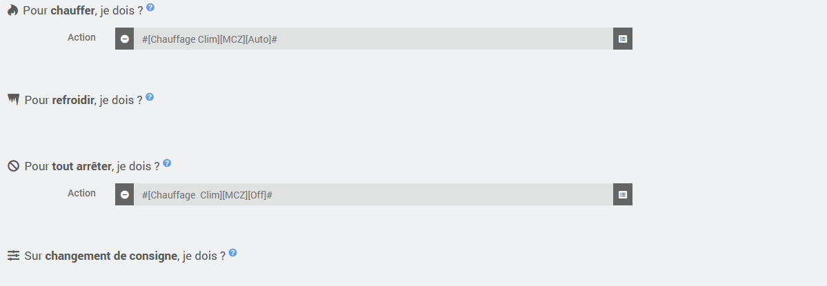

J’ai peur que tes commandes passées dans tes modes fassent doublon avec celle passée dans « pour chauffer, je dois » qui elle est pertinente

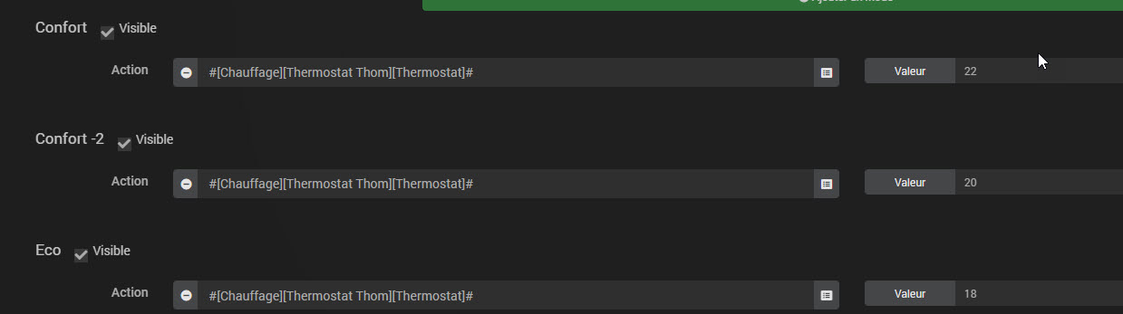

Moi côté « modes » je passe juste une température de consigne.
Alors celui MCZ fonctionne bien. je n’ai pas de soucis. Je n’es rien changé sauf les paramètres essayé auto, manu etc… pour voir rien ne fonctionne dans le plugin thermostat. sauf Off…
oui c’était pour essayé, j’ai essayé chaque mode seul cela ne fonctionne pas. je vais tester juste comme tu a dit mode de consigne juste mettre la température. Je verrai cela fonctionne.

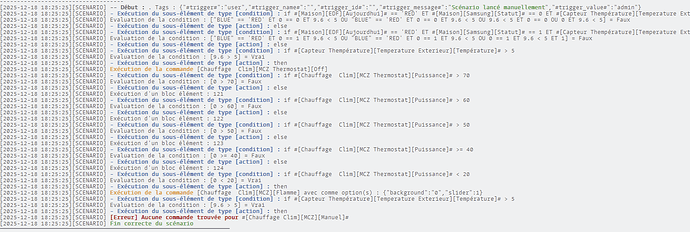

si cela peut vous aider, j’ai fait une ligne de commande simple il me dit erreur alors qu’il existe.

Que tu récupère les infos et cde par le plugin mcz, d’accord, mais après, la gestion par le plugin thermostat est top: chauffe, le mode confort et tu fixe une T° limite haute sur le plugin MCZ (mode manuel) voir mieux, sur le poêle lui même…
et arrêt avec le mode éco par exemple:
Et après, les consignes que tu désire:

d’après tes logs il dit que la commande n’existe pas, il y a donc bien un souci à ce niveau.
