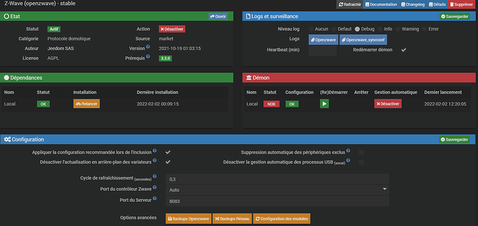

j’ai installé sur ma Rasberry PI 3, JeedoomV4. J’ai voulu installé le plugin Zwave mais j’ai rencontré un gros soucis :
272912896_10159860683228530_3882942887290849304_n
Si quelqu’un a la solution ? J’ai déja tenté de redemarrer le Demon, que ce soit avec les ports en Auto ou pas, de relancer Dépendance aussi, rien ne permet de me débloquer.
Merci d’avance !

0465|[2022-02-02 12:10:35]ERROR : Impossible de lancer le démon openzwave, relancer le démon en debug et vérifiez la log
0466|[2022-02-02 12:15:04]ERROR : Attention je pense qu'il y a un soucis avec le démon que j'ai relancé plus de 3 fois consécutivement
0467|[2022-02-02 12:15:05]INFO : Lancement démon openzwave : /usr/bin/python /var/www/html/plugins/openzwave/core/class/../../resources/openzwaved/openzwaved.py  --device auto --loglevel debug --port 8083 --config_folder /var/www/html/plugins/openzwave/core/class/../../resources/openzwaved/config --data_folder /var/www/html/plugins/openzwave/core/class/../../data --callback http://127.0.0.1:80/plugins/openzwave/core/php/jeeZwave.php --apikey fGMnOh17tuRXAIW1qX8CUsiRWkPjAjhXQbbwCS0CwPkgaMCK8AVCn02eXddfgIQC --suppressRefresh 1 --cycle 0.3 --pid /tmp/jeedom/openzwave/deamon.pid
0468|Traceback (most recent call last):
0469|File "/var/www/html/plugins/openzwave/core/class/../../resources/openzwaved/openzwaved.py", line 18, in
0470|from ozwave import globals,server_utils,rest_server
0471|File "/var/www/html/plugins/openzwave/resources/openzwaved/ozwave/globals.py", line 1, in
0472|import utils,network_utils,controller_utils,node_utils
0473|File "/var/www/html/plugins/openzwave/resources/openzwaved/ozwave/utils.py", line 6, in
0474|import network_utils
0475|File "/var/www/html/plugins/openzwave/resources/openzwaved/ozwave/network_utils.py", line 5, in
0476|import globals,utils,dispatcher_utils,serialization,node_utils
0477|File "/var/www/html/plugins/openzwave/resources/openzwaved/ozwave/dispatcher_utils.py", line 4, in
0478|import network_utils,node_utils,value_utils,scene_utils,controller_utils
0479|File "/var/www/html/plugins/openzwave/resources/openzwaved/ozwave/node_utils.py", line 5, in
0480|from lxml import etree
Change le port de auto a celui de ta clé pour boir si cela change quelque chose.
Ca ne change rien, que ce soit en Auto ou avec un port, il y a toujours l’erreur qui revient
Dans la capture on voit:
‹ no module lxml ›
Comme sur ce post:
Merci, c’est en train de s’installer, je vous tiens au courant
Merci beaucoup !!! ca fonctionne
