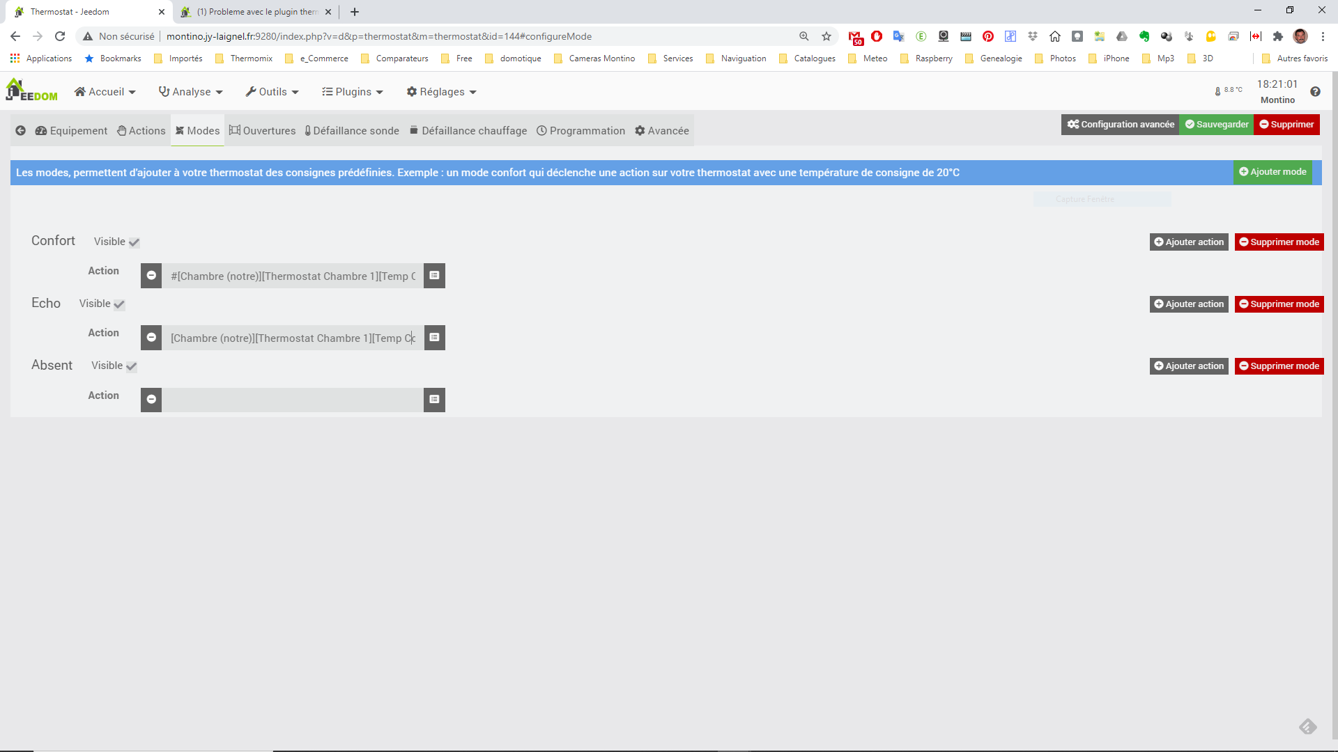

Maintenant dans le plugin thermostat j’ai defini 3 modes
Confort 20°
Echo 17°
Absent 7°
Je souhaiterais faire passer la température respective des modes dans la température de Consigne
mais la après moult essai je n’arrive a rien
Est ce que quelqu’un peux me dire ou le raisonnement est en default par rapport au plugin ?

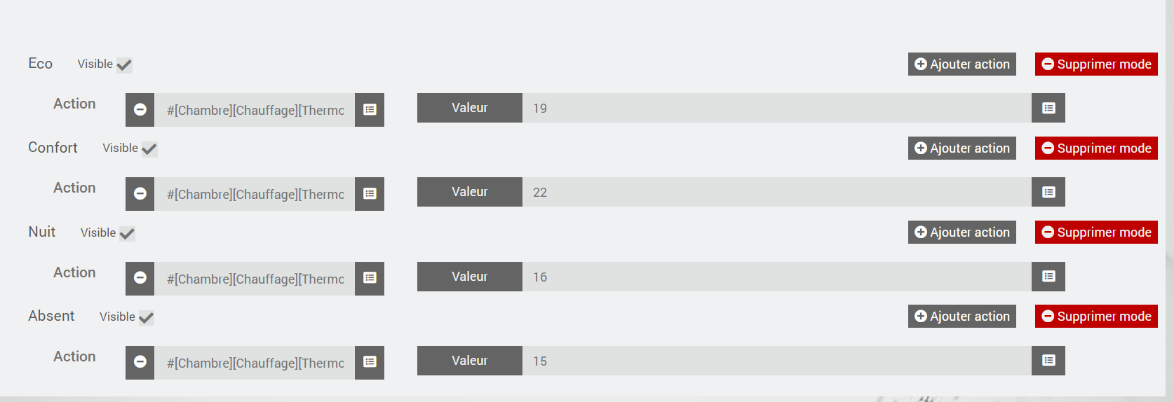

Tu peux faire des screens des onglets de ton thermostat?
En fros, tu veux que quand tu cliques sur mode Absent, ta température de consigne passe à 7°C?
Si tu veux envoyer la consigne sur ton thermostat physique, il faut faire la même procédure que pour les modes dans le plugin mais avec la commande action/curseur du thermostat physique.
Si tu veux envoyer la valeur de consigne sur le thermostat physique et sur le thermostat issu du plugin, il faut à chaque fois sélectionner la commande action/curseur et définir une valeur.
Dans les modes je ne comprends pas pourquoi il ne m’est pas propose les objet que je veux
par exemple je prend la chambre concernée apres il me propose l’actionneur du radiateur alors que je souhaiterais avoir le thermostat physique !
