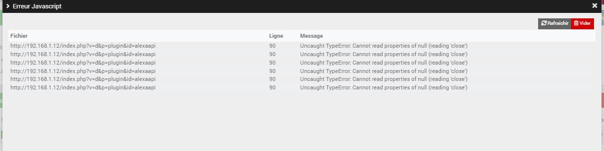

depuis hier il m est impossible de lancer le démon d lexaapi alors que je n ai eu aucun souci depuis 1 mois… voici les messages d erreurs que j obtiens :
  • Dans alexaapi_node:
    [5/12/2023, 9:30:16 PM]ERROR : {API} ║ Souci dans l'initiatlisation du serveur Error: La génération automatique n'a pas fonctionné (ce qui est normal lors d'une génération manuelle), vérifiez toutefois que cette adresse est bien une adresse locale de votre réseau :undefined et que le port utilisé est bien 3457 :42213, sinon vérifiez la configuration réseau de Jeedom (Réglages/Système/Configuration/Réseau/Accès interne) et assurez vous d'avoir jeedom sur le port 80 et d'être connecté sur le même réseau local (pas à distance).
  • Dans les notifs de jeedom en haut a droite:
http://192.168.1.12/index.php?v=d&m=alexaapi&p=alexaapi 90 Uncaught TypeError: Cannot read properties of null (reading 'close')
Je n ai fais aucune modification a part une maj de la box luna qui m a été recommandé …
Dans l attente de vos retours et conseils; j ai je crois le même souci avec jeedore avec quoi je ne peux relancer le démon…C est vraiment la looze
