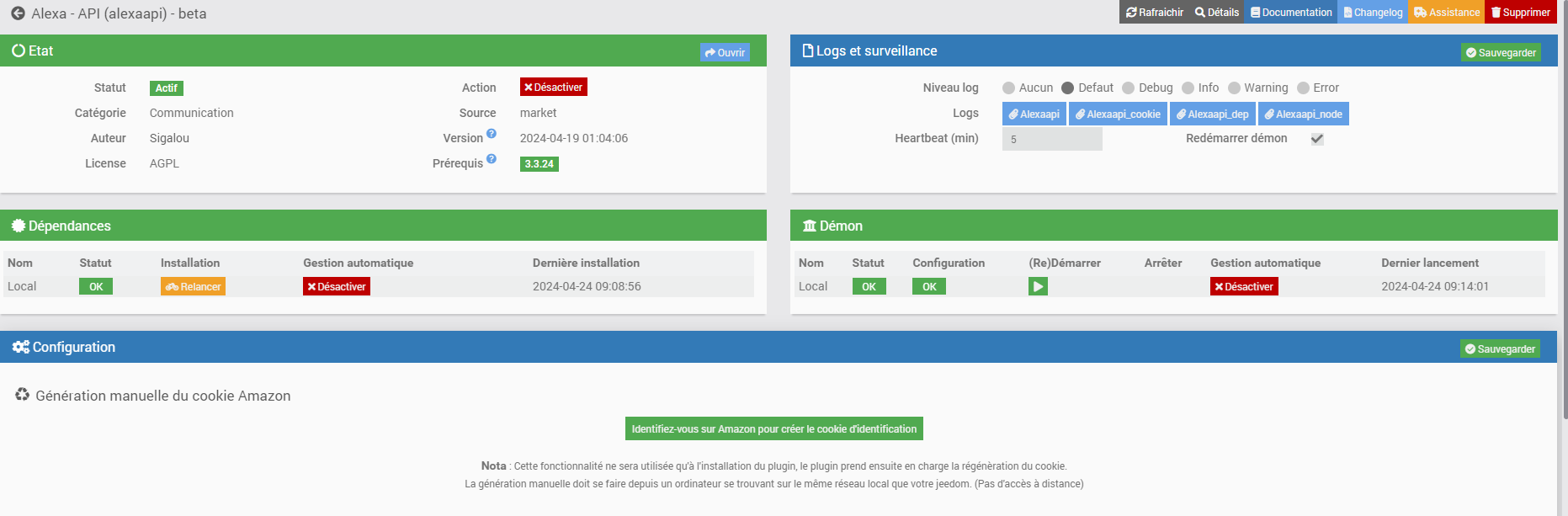

J’utilise le plugin Alexa api pour faire parler mon echo dot 3eme génération depuis plusieurs mois sans trop de problème. Mais depuis 2 jours, cela ne fonctionne plus.
En vérifiant, c’est le deamon qui est nok, mais il m’est impossible de le relancer. J’ai toute une série de messages dans les logs :
ERROR : Attention je pense qu’il y a un soucis avec le démon que j’ai relancé plus de 3 fois consécutivement
J’ai tenté alors de faire une authentification pour régénérer le cookie, mais la popup ne s’ouvre plus.
Réparation nodeJS et relance des dépendances : ko
Suppression plugin + restart jeedom + réinstallation du plugin, toujours ko.
J’ai même tenté un restore de la 4.4.2 de jeedom car le timing de la mise à jour en 4.4.3 semblait correspondre avec ce problème, mais toujours ko.
log alexaapi_node (debug)

« vérifiez toutefois que cette adresse est bien une adresse locale de votre réseau :undefined »
Comment corriger cette adresse « undefined » si c’est possible ?
Auriez-vous des infos sur le sujet ? D’autres personnes rencontrent ce problème ?
Au pire cas, y a-t-il une autre solution pour faire parler mon echo dot ?
Merci d’avance pour vos retours.
