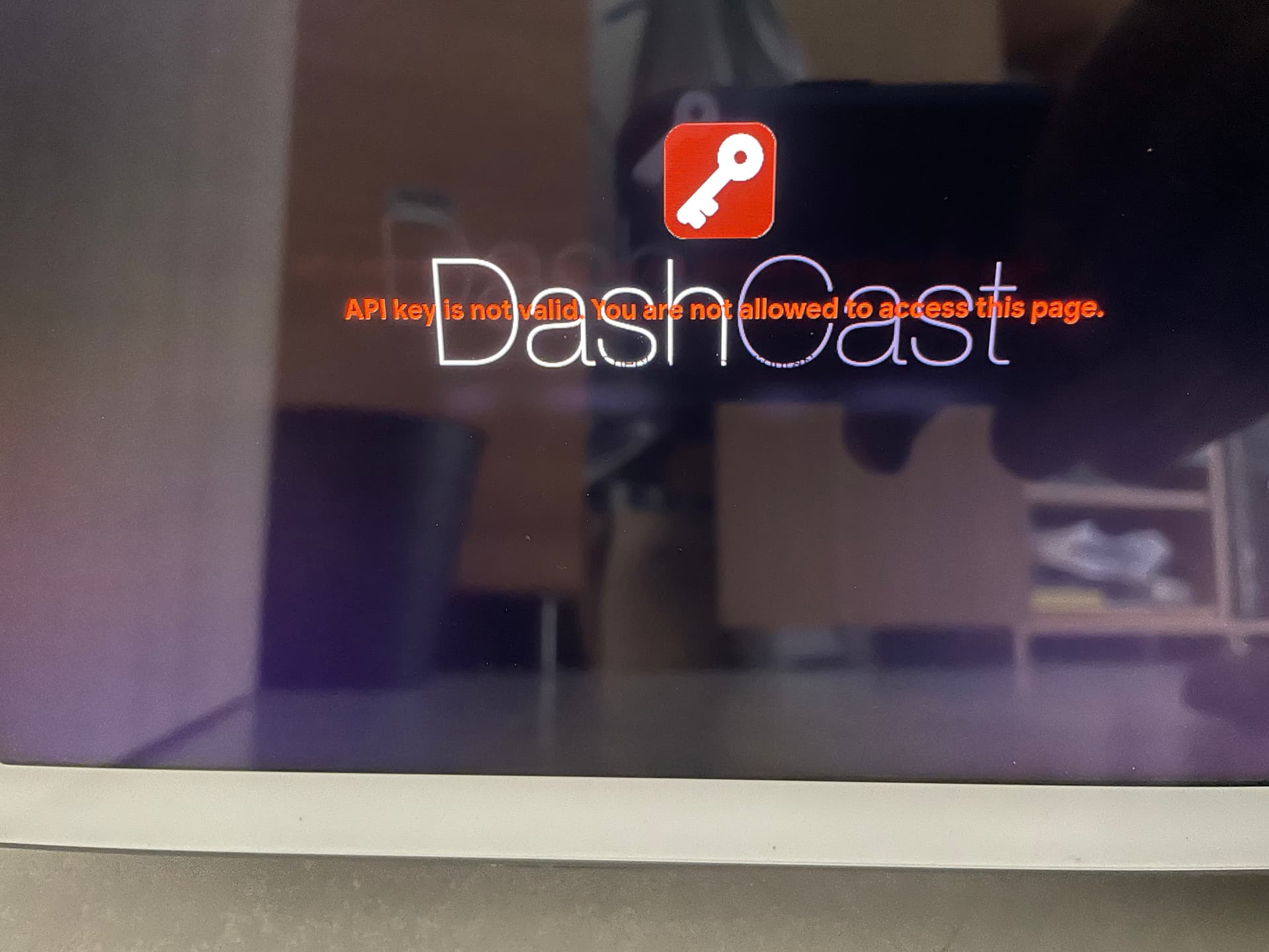

En effet, j’ai remplacé Google Cast par TTSCast et continue d’utiliser l’autologin mais à chaque envoi de commande Web en utilisant le lien généré dans l’autologin, j’ai la page de login qui s’affiche sur le Google Nest Max et reste bloqué dessus.

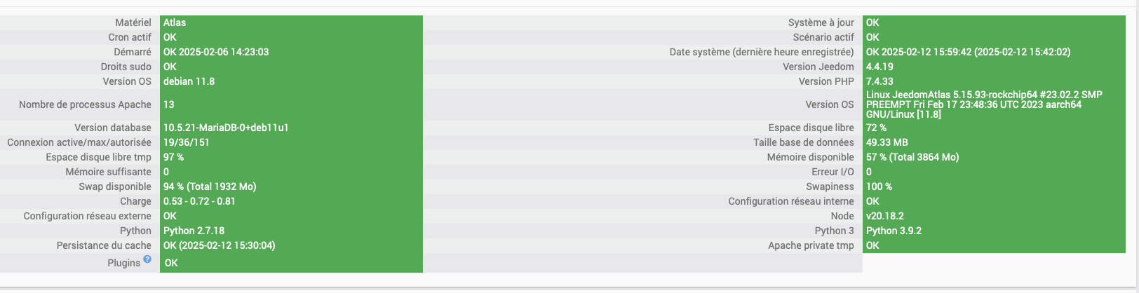

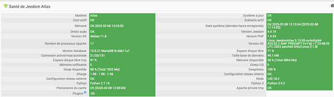

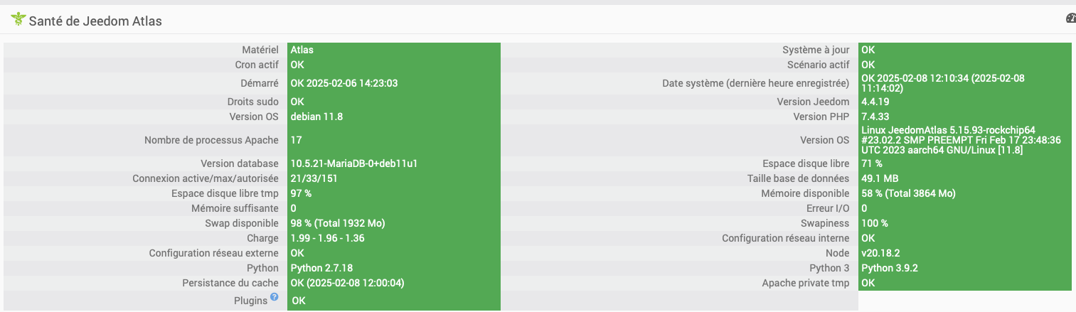

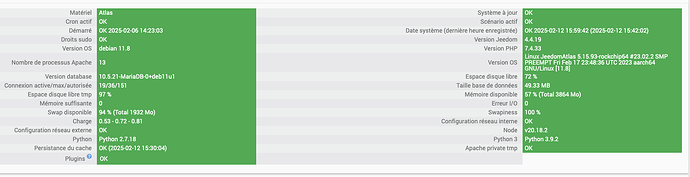

Je vous joins Mon Santé
Aucun lien mais ta charge est élevée pour une atlas (=pi 4).

Après plusieurs essais non concluants, j’ai toujours le même résultat sur le Google home.
Mais en le laissant sur cette même page, j’ai au bout d’un certain temps le message suivant en rouge qui s’affiche
Avez-vous une idée ?

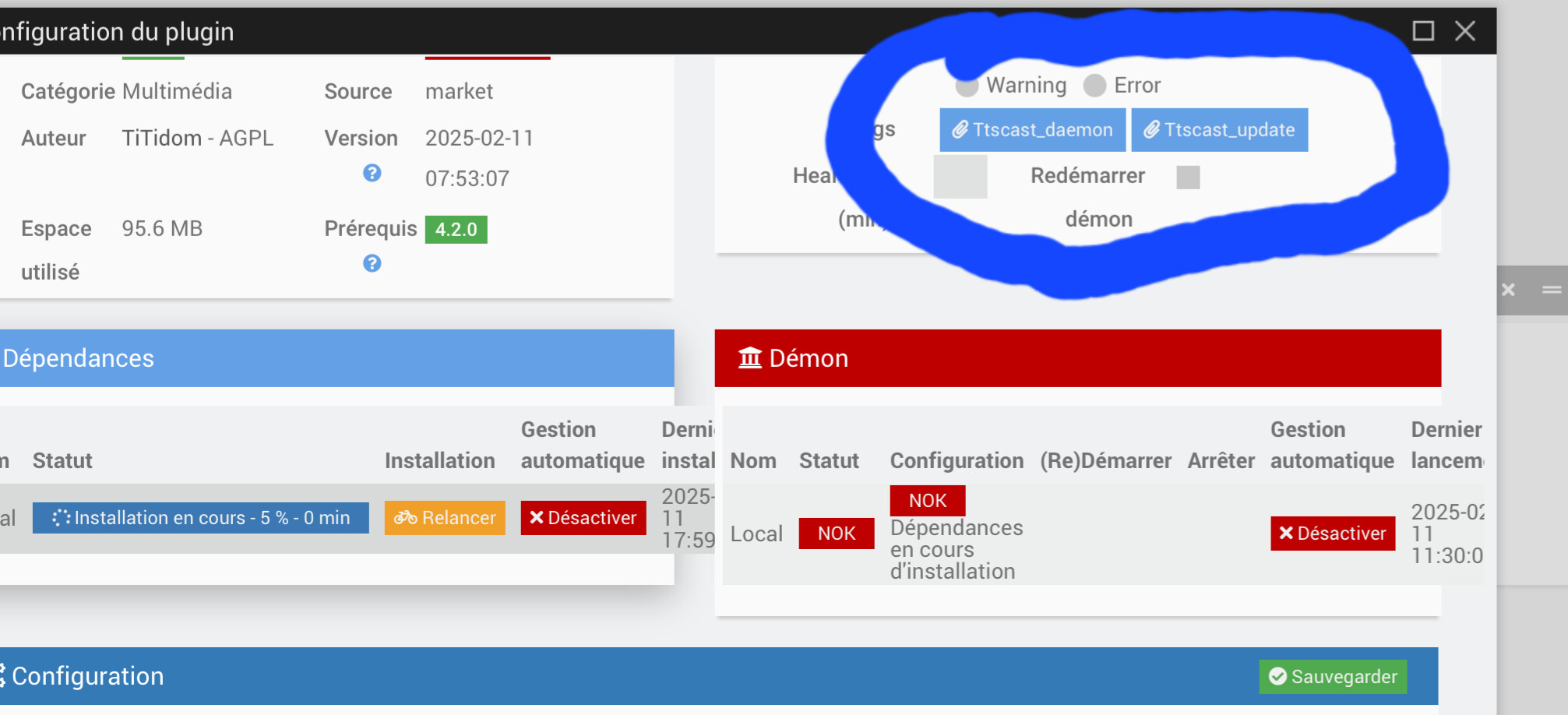

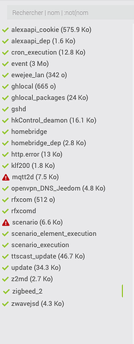

C’est log et leur équivalent pour le.plugon autologin.
En cas d’erreur 500, il faut aussi donner le log http.error.
Ca fait plus de 4 jours que vous postez tout sauf ce qu’on demande… impossible d’aider dans ces conditions.
=> j’attends toujours
=> j’attends aussi: toujours pas vu la page santé jeedom, ni un log (pas dans un fichier mais collé dans un bloc Texte préformaté)

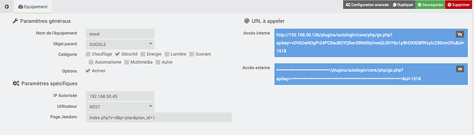

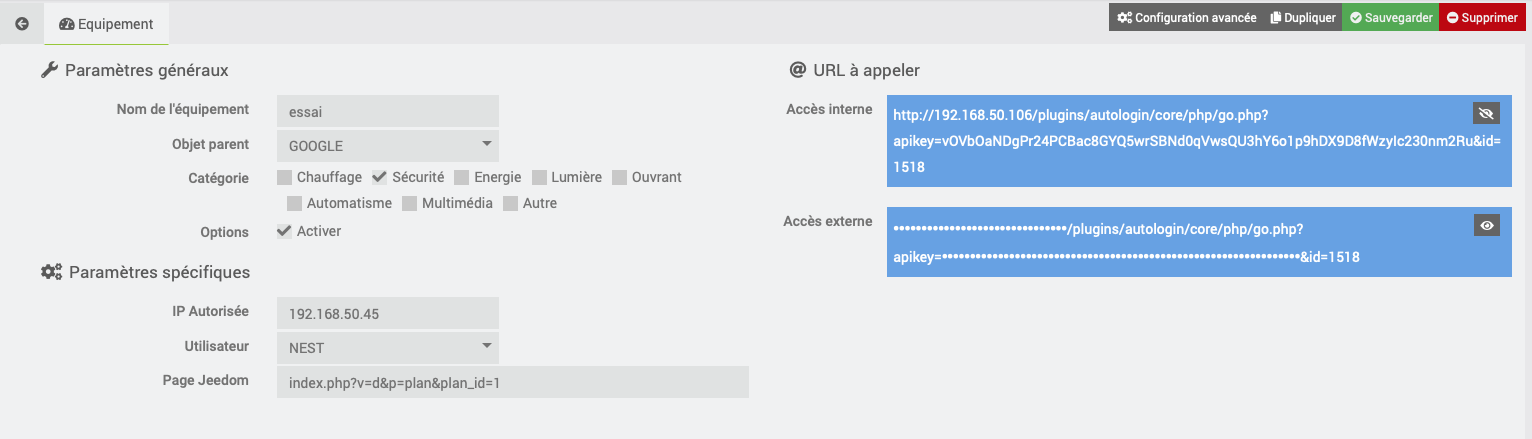

question supplémentaire: avez-vous testé les url accès interne depuis un autre ordi ou via navigation privée pour déjà tester cette partie avant de tester depuis le nest?
J’insiste: ne testez pas cela simplement dans un autre onglet de votre navigateur actuel, ca ne servirait à rien puisque vous êtes déjà authentifié.

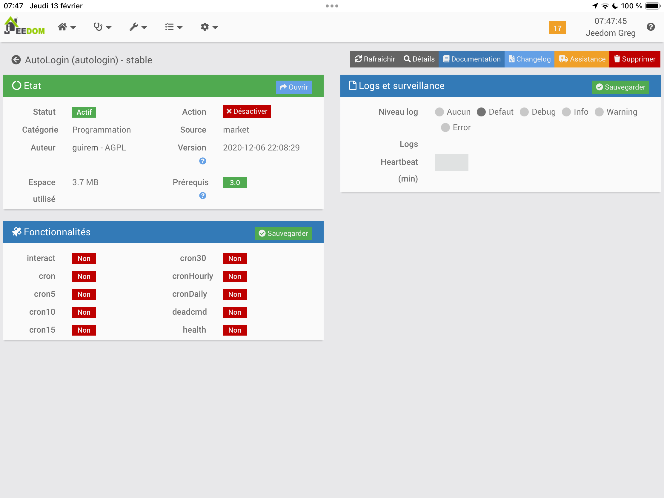

Je ne suis pas super calé sur vos termes et vos demandes, je ne sais pas quel log vous envoyer, car je n’ai pas de log de l’autologin.
J’ai fait l’essai dont vous m’avez parlé d’ouvrir le lien dans auto login sur un autre support en l’envoyant par mail. Je n’ai aucun problème d’ouverture de la page.

Actuellement Jeedom et Google son sur le même réseau wifi
Jeedom 192.168.50.106 et Google 192.168.50.45
J’ai essayé avec l’adresse extérieur en https://eca
J’ai changer par défaut wlan0 et changer Google de réseau Wifi sur le même réseau.
Avez vous essayé les différentes options disponible (voir la Doc) pour l’affichage web (dashcast) et notamment l’option "force": true, "quit_app": true ?
TiTidom.
Non, je vais essayer
Et je reviens vers vous.
Merci pour l’info
Super,
Mille fois merci TITIdom
Avec « force » : true
Du premier coup j’ai mon design.
