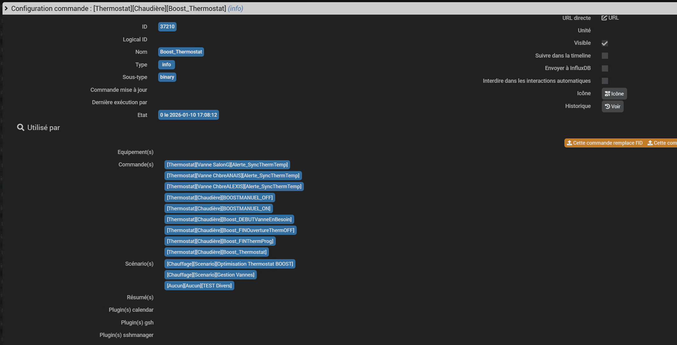

ok, mais ce n’est pas mon cas alors, la commande passe à 1 à 16:36:?? et repasse à 0 à 17:08:12

Il serait intéressant aussi de voir la partie « utilisé par » de la commande info.

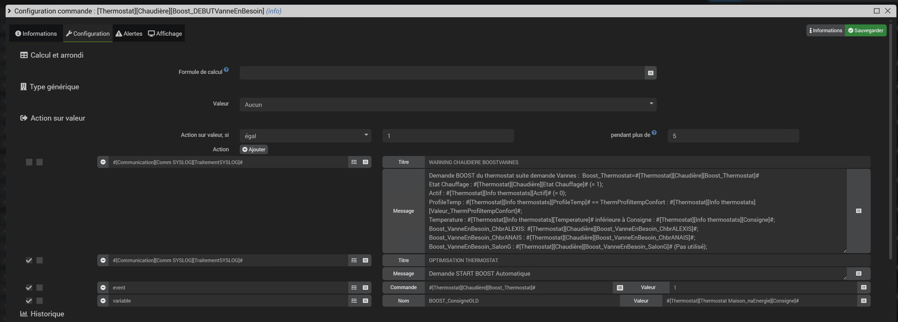

Ce n’est pas le scenario qui passe la commande à 1
c’est depuis l’autre commande : Boost_DEBUTVanneEnBesoin

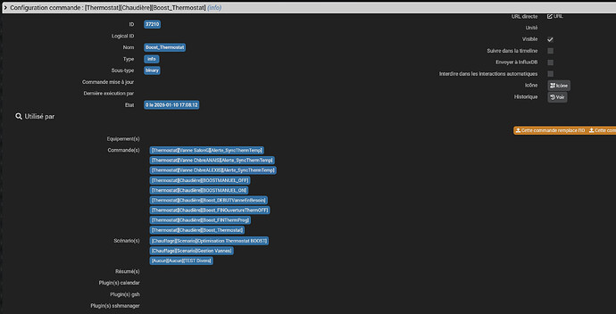

et voici la partie de la commande : Boost_Thermostat
Oui c’est certain et si il y avait un double changement, le 0 devrait être historisée, mais là il n’y a rien, ni trace du 1, ni d’un 0
