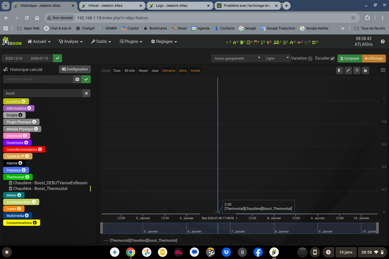

Je sais par mes logs que cette commande est passée de 0 à 1 le 09/01 à 16H46
0156|[2026-01-09 16:46:05]NOTICE  SCENARIO Lancement du scenario Optimisation Thermostat BOOST :  Commande=virtualCmd [37210] Scénario exécuté automatiquement sur événement venant de : [Thermostat][Chaudière][Boost_Thermostat] (1) - BOOST=1 - VANNEALEXIS=1 - VANNEANAIS=1 - TEMPOPTIMTHERM=20
0
mais aucune trace de ce passage à 0 dans l’historique, le dernier changement date du 6
En plus cette commande passe à 1 quand une autre commande info/binaire passe à 1 pendant plus de 5mn
et l’historique de cette autre commande est bien visible à 16h40,
Donc la commande [Thermostat][Chaudière][Boost_Thermostat] est forcément passée à 1 à 16h46, mais rien dans l’historique, comment c’est possible ?

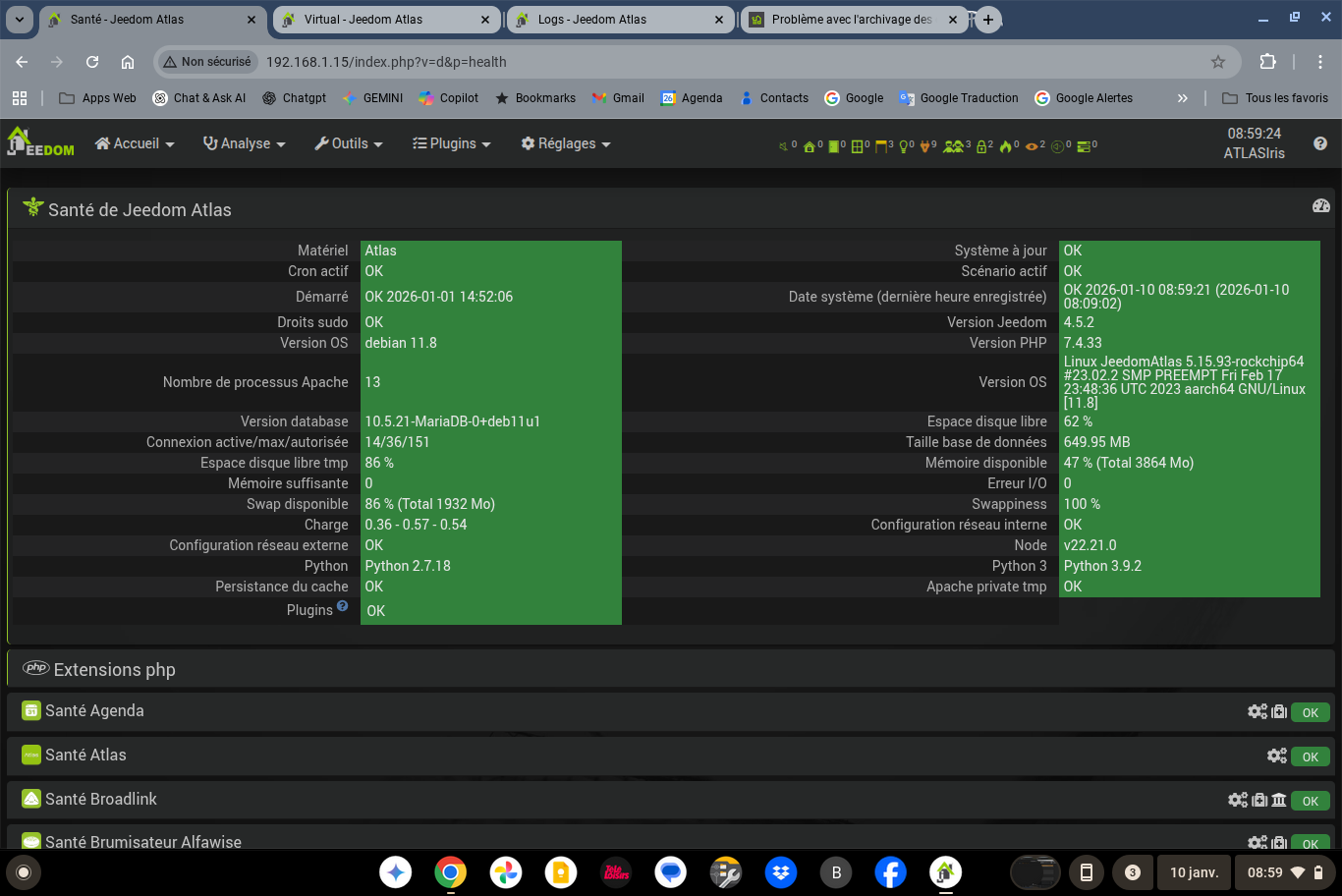

Page santé :

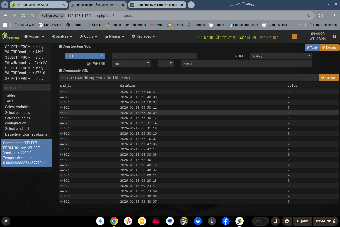

Ti as jetez un oeil pour cette commande directement les tables history et history_arch ?
Si tu as par exemple une valeur à 0 dans les tables, ca veut dire qu’il est passé dans la même seconde de 0 => 1 => 0, et comme l’archivage gère à la seconde, …

Alors la commande Boost_DEBUTVanneEnBesoin à l’ID : 44921

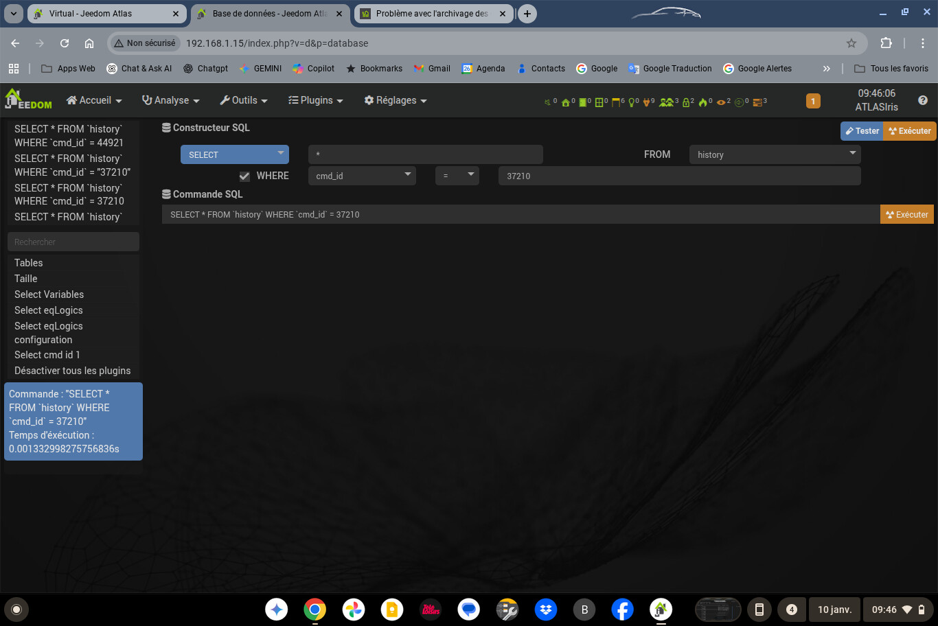

la commande qui semble poser problème : Boost_Thermostat, l’ID : 37210
Les 2 sont dans le même virtuel, avec la même conf, historique 7j

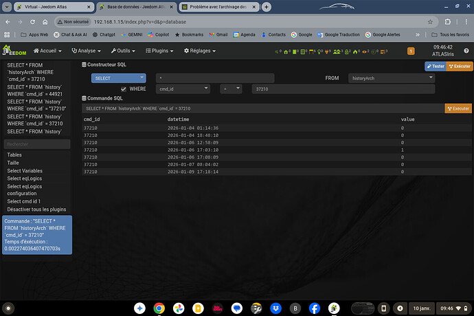

J’ai des entrées dans la table History avec la première
d’ailleurs, est-ce normal qu’il y ai ces entrées toutes à 0, je pensais que l’historisation se faisait qu’en cas de changement d’état ?
Aucune data pour la commande BOOST
dans l’autre table HistoryArch, pour la commande boost, j’ai bien la trace du 6 mais au 9, j’ai que son retour à 0, pas le passage à 1
A mon avis, ce sont des chgt 010 dans la même seconde

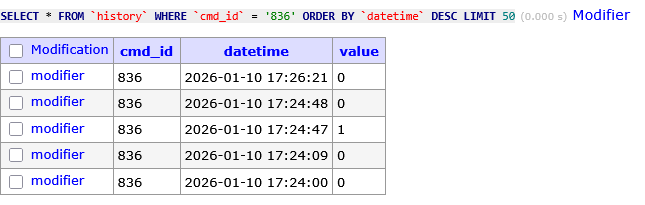

Là vous n’avez pas de perte de l’info, elles sont bien dans la base, avec quand même un décalage de temps entre le horodatage du logement et celui de la base
Dans mon cas, le passage à 1 n’est même pas présent dans la table
A 17:26:21 il manque le passage à 1 dans la table history alors qu’il y a bien les 2 valeurs dans le log du scénario.
1 seul événement par seconde dans la table history.
Si il y a perte d’info. A 17h26 il y aurait du avoir deux changements d’état et on en voit qu’un.

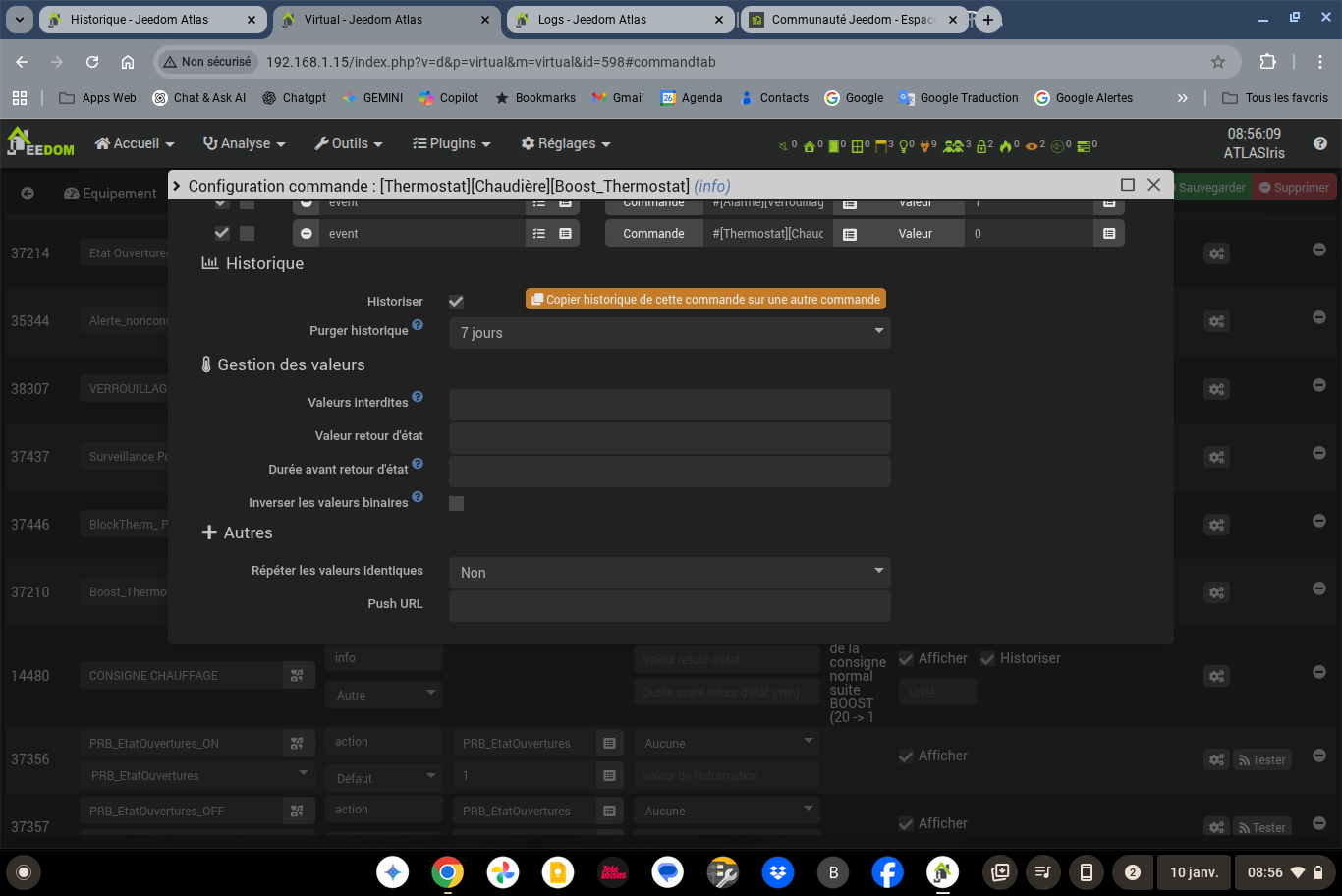

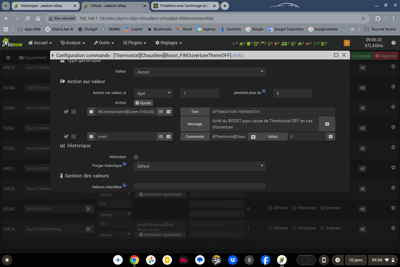

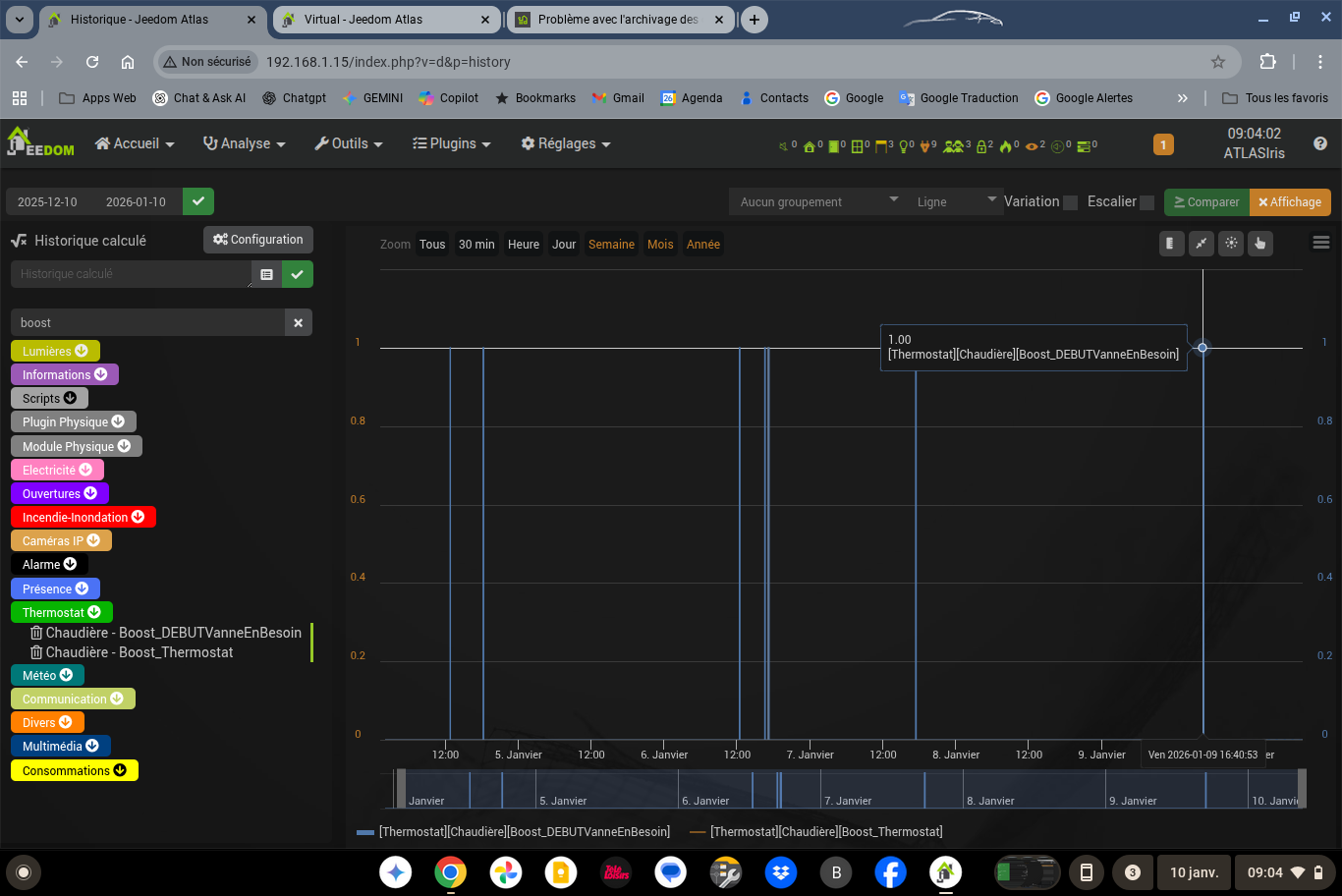

Je renouvelle ma question du coup, quels sont les critères qui peuvent faire changer d’état cette commande ? on en voit un sur le screen, mais ça ne reflete pas la totalité du coup
C’est assez simple :slight_smile:
J’ai une variable info/binay : Boost_DEBUTVanneEnBesoin, elle passe à 1 suivant certaines conditions, si elle reste à 1 pendant 5mn alors elle passe la commande : Boost_Thermostat à 1
un scenario se lance avec comme déclencheur cette commande Boost_Thermostat
Il fait quelques contrôles et passe le thermostat en Boost puis lance un sous tache « dans 30mn » qui repasse la commande Boost_Thermostat à 0
ca redéclenche le même scenario qui enleve le boost du Thermostat
donc sauf si j’ai merdé quelques parts, la variable Boost_Thermostat ne fait pas de changement intenpestif d’état
et je sais que ce processus c’est bien passé, grace à l’historique, sauf l’absence du passage à 1 de la variable Boost_Thermostat
alors que le retour à 0 est visible lui mais je devrait avoir l’escalier Orange si le 1 avait été mis dans la base

Ok du coup tu ne fais pas comme dans ton screen du dessus, tu ne fais pas via un event dans un action sur valeur mais tu lances un scénario avec ce dernier ?
Et tu n’a rien observé de particulier dans les logs de ce dernier ?
Pas tellement mais bon :wink:
Si c’est la première étape
C’est la 1er commande qui passe a 1 suivant les conditions et qui fait un event pour passer le 2eme commande a 1, celle qui n’a pas été historisée

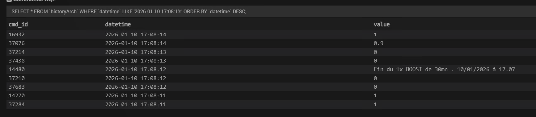

J’ai un nouveau car, le 10/01 avec le même phénomène, le boost s’est bien passé mais dans l’historique, il manque le passage à 1 de la variable Boost_thermostat, alors que son retour à 0 est bien historisé

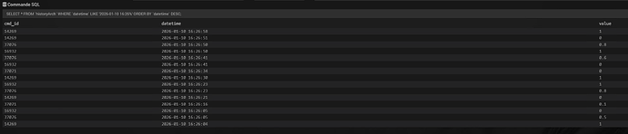

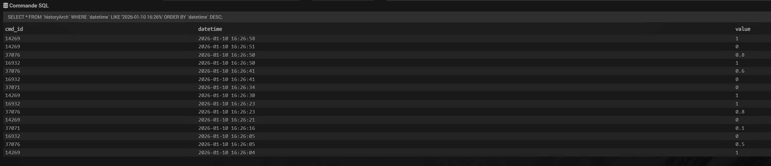

j’ai regardé les historiques à la même minute où aurait du se trouver le passage à 1, puisque cela est fait depuis une commande event quand la commande Boost_DEBUTVanneEnBesoin est à 1 pendant 5mn.
Pas de ligne, mais je constat quand même que j’ai plusieurs fois 2 historiques différents la même seconde :
exemple :
16932	2026-01-10 16:26:23
37076	2026-01-10 16:26:23
Le core est donc bien capable de le faire ?

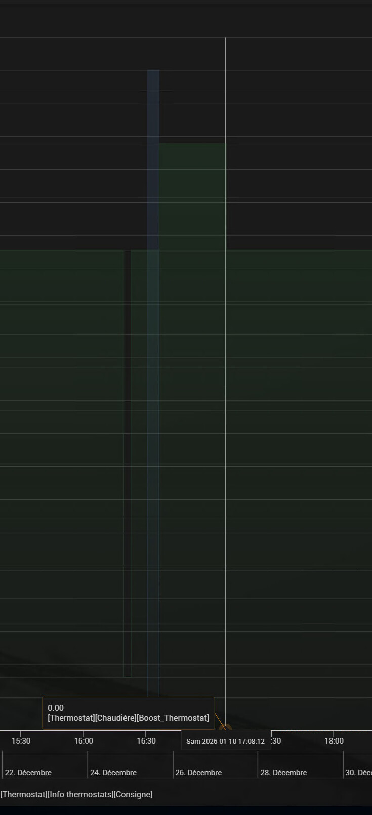

les historiques de ma commande :
sur le passage à 0, pour lequel j’ai bien l’historique :
il y a eu 3 écritures la même seconde : 17:08:22
je n’arrive pas à comprendre pourquoi l’historisation ne se fait pas bien…
