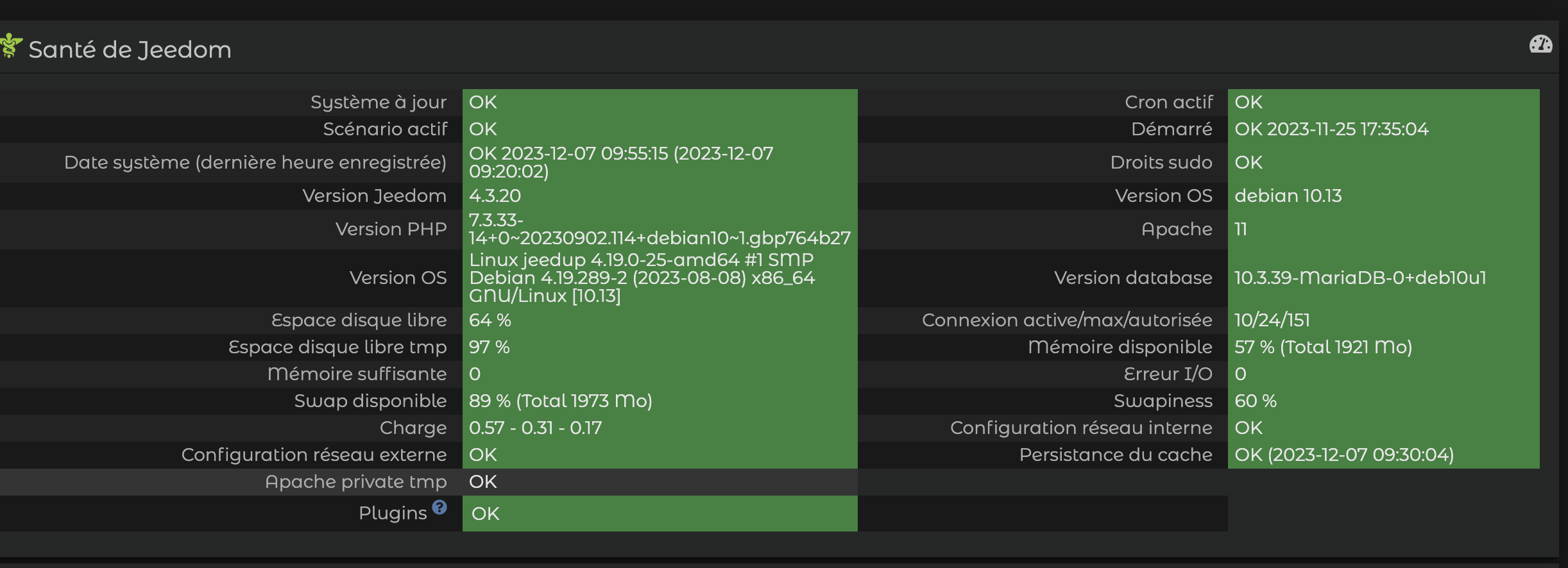

La page santé donne des infos sur ton jeedom pr un diag c toujours bien de savoir sur quoi tu tournes quel os etc…
Debian 10, has been, les repos ne sont pas a jour.
Cherche sur le forum il faut deja changer cela et ensuite mettre debian a jour avec apt update et upgrade
Effectivement je suis en Debian 10, c’est de la que viennent mes pb selon toi ?
Non du depot comme dit au dessus. Il faut modifer et mettre a jour
