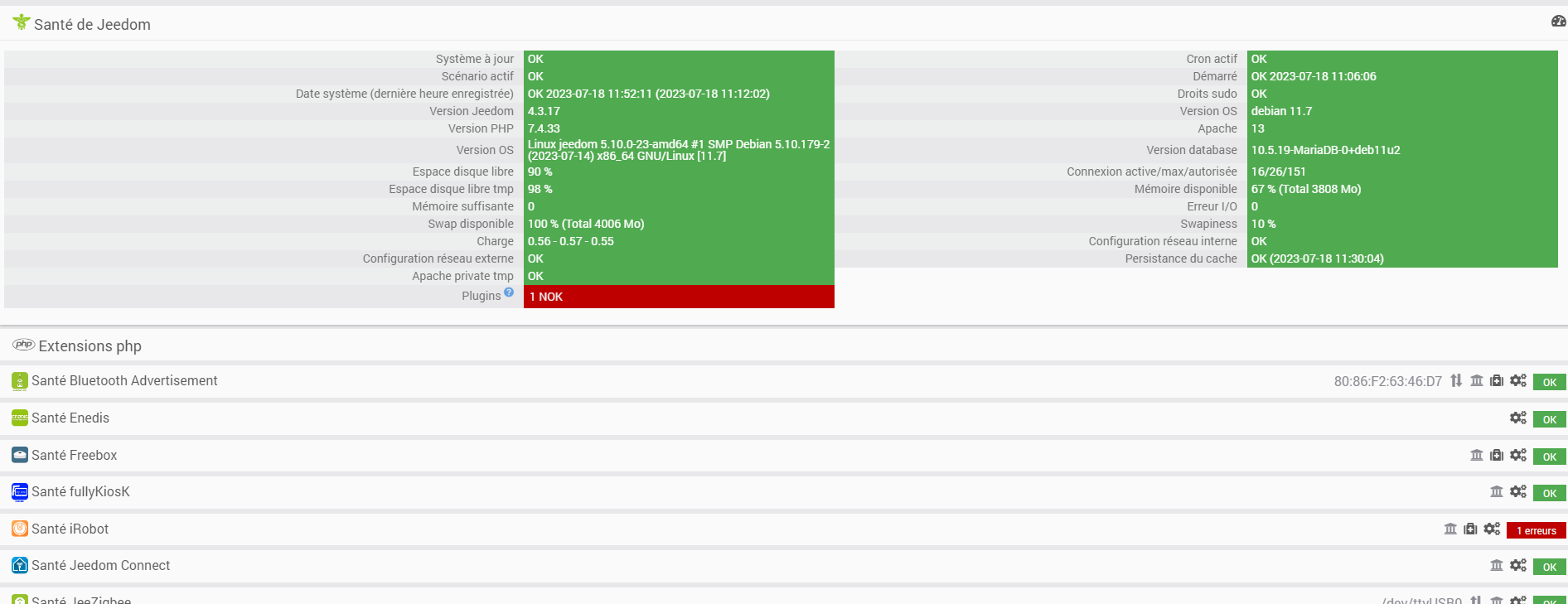

et la page santé:
ce que j’ai touché c’est des mises à jour de package et un reboot.
et j’ai trouvé où c’est, c’est dans resources/kroomba/roomba/roomba.py
ça n’installe peut-etre pa pillows mais ça l’utilise: from PIL import Image
et un sudo pip install Pillow==9.5.0
résoud bien le soucis
