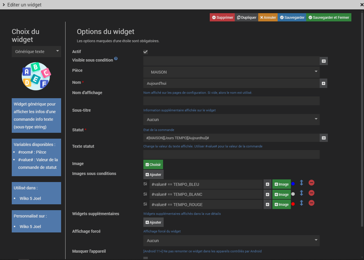

Problème avec "Images sous conditions"
Dans édition d’un widget, j’ai créé trois images sons conditions :
… mais ça ne fonctionne pas !
Alors j’ai essayer un tas de manips, mais sans succès !
Je précise que dans la personnalisation du widget, je n’ai pas crée d’images sous conditions.
Une idée ?
Merci d’avance.

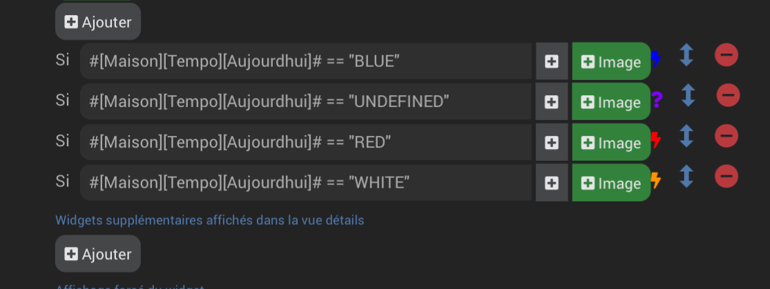

Ca manque de guillemets autour du texte, car TEMPO_BLEU, ca n’existe pas alors que "TEMPO_BLEU" c’est une chaine de texte
Merci à tous les deux pour vos réponses hyper rapides.
Effectivement, comme d’habitude c’est tout bête !
Sauf que ça ne fonctionnait pas !
Alors j’ai réessayé encore et encore. Puis j’ai repris tout depuis le début. Donc nouveau widget. Et là miracle ça marche :stuck_out_tongue_winking_eye:
Du moins je pense. Car comme je ne peux pas changer la couleur du jour Tempo, actuellement je suis toujours en rouge.
