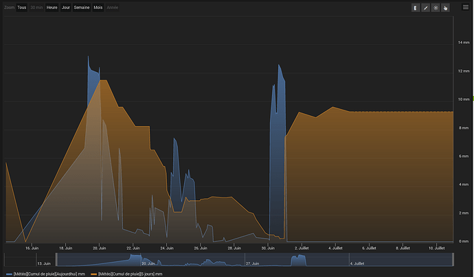

Cette saison, ça fait 2 fois que lorsque le cumul du jours reste à 0 pendant plusieurs jours, la valeur de la moyenne ne semble pas se calculer.
La première fois, j’ai pensé que la fonction statisticbetween avait un problème avec 0, c’est pour ça que j’ai rajouté le +0.1 dans « Aujourd’hui » mais ça recommence.
Voici l’historique des deux infos:
