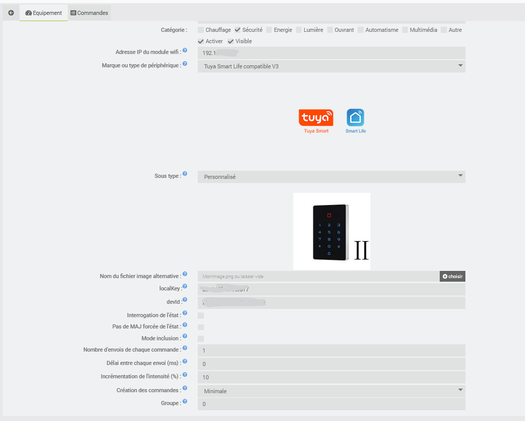

Je possède un digicode pour gâche électrique que j’ai relié au plugin wifilightv2. Je vois bien la remonté d’information. J’arrive à voir le changement de statut au moment où il déclenche la gâche. Mais je n’arrive pas a actionner depuis le plugin.
Je suis totalement novice dans ce plugin et j’ai essayé au maximum de comprendre la documentation et donc essayé plusieurs méthodes que j’ai pu trouvé sur le forum… Mais je peche toujours!! Peut être que cet equipement ne peut être actionné via le plugin. Si une âme charitable voudrait bien m’aider et me dire également de la faisabilité ou non de ma démarche

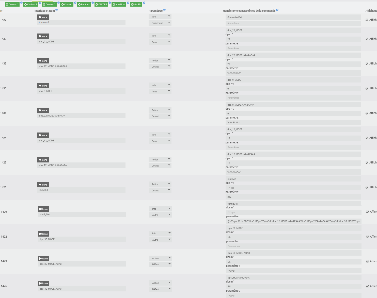

Je joint les captures d’ecrans:
Voici le log wifilightV2_cmd, la première partie à 12h38 c’est quand j’active l’ouverture depuis l’application Tuya, la seconde partie c’est quand j’actionne les commandes depuis le plugin
[**2022-09-18 12:38:36][DEBUG] :      >> t | 1663497514**
**[2022-09-18 12:38:36][DEBUG] :      dps:**
**[2022-09-18 12:38:36][DEBUG] :      >>>> 9 | AAABAAA=**
**[2022-09-18 12:38:36][DEBUG] :      >> t | 1663497514**
**[2022-09-18 12:38:36][DEBUG] :      >>>> 35 | AQAB**
**[2022-09-18 12:38:36][DEBUG] :      >> t | 1663497515**
**[2022-09-18 12:38:36][DEBUG] :      >>>> 22 | AAAAAQAA**
**[2022-09-18 12:38:41][DEBUG] :      >> t | 1663497519**
**[2022-09-18 12:38:41][DEBUG] :      dps:**
**[2022-09-18 12:38:41][DEBUG] :      >>>> 35 | AQAC**
[2022-09-18 12:39:52][DEBUG] :     Cmd:{"t":"1663497592","devId":"bfdf94f79048930c250c83","dps":{"9":"AAABAAA="},"uid":""} to 127.0.0.1 - canal:1 -  - Try:127.0.0.1  6900 - Connect OK!
[2022-09-18 12:39:53][DEBUG] :     Cmd:AABVqgAAAAAAAAAHAAAAdzMuMwAAAAAAAAAAAAAAAP3SKq6k3XIqXSx59wSlKsF3FcECL2uq7ndlwo0UegTvhyChpkPN8j8pv5tM2u8uS1HIyCEQShuzxDWBznzW5vzuurvCKtEwuq1ItIQlsjCR1KC2mxQ9sH4BOEDpPMi0Upv/pSUAAKpV to 192.168.1.197  To device: 0 0 55 aa 0 0 0 0 0 0 0 7 0 0 0 77 33 2e 33 0 0 0 0 0 0 0 0 0 0 0 0 fd d2 2a ae a4 dd 72 2a 5d 2c 79 f7 4 a5 2a c1 77 15 c1 2 2f 6b aa ee 77 65 c2 8d 14 7a 4 ef 87 20 a1 a6 43 cd f2 3f 29 bf 9b 4c da ef 2e 4b 51 c8 c8 21 10 4a 1b b3 c4 35 81 ce 7c d6 e6 fc ee ba bb c2 2a d1 30 ba ad 48 b4 84 25 b2 30 91 d4 a0 b6 9b 14 3d b0 7e 1 38 40 e9 3c c8 b4 52 9b ff a5 25 0 0 aa 55 - Connect OK!
[2022-09-18 12:39:53][DEBUG] :      >> t | 1663497592
[2022-09-18 12:39:53][DEBUG] :      dps:
[2022-09-18 12:39:53][DEBUG] :      >>>> 9 | BQABAAA=
[2022-09-18 12:39:54][DEBUG] :      >> t | 1663497593
[2022-09-18 12:39:54][DEBUG] :      dps:
[2022-09-18 12:39:54][DEBUG] :      >>>> 8 | AAAB
