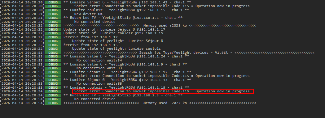

Je viens de trouver ce log :
j’ai lancé un ping continu sur les IPs ayant le message No connection wait:64 et je n’ai aucune perte !

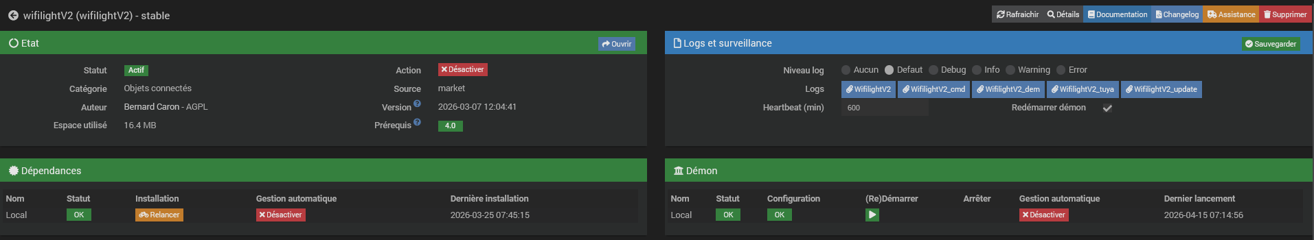

PS : J’ai oublié de préciser que j’avais la dernière version du plugin ! :wink:

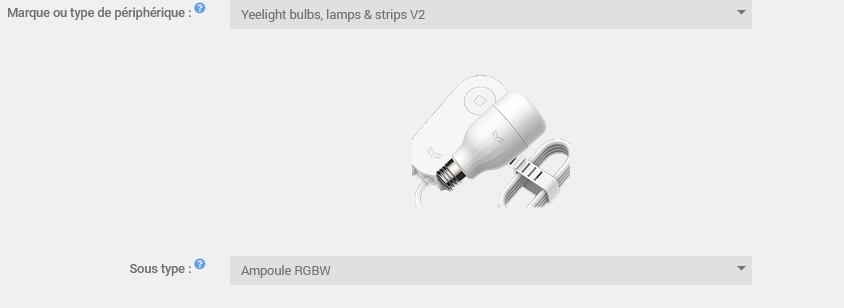

Bonjour et merci de ta réponse. Pour ce qui est de la configuration du plugin, la voici :
J’ai passé le nombre d’envois à chaque commande à 2 espacé de 10ms pour voir. A ma connaissance rien à changer à part l’inversion d’une ampoule.
Bon, j’ai changé mon protocole en yeelight v1 puis revenu en yeelight v2… j’ai perdu mes commandes, j’ai tout recrée et ça remarche… désolé la documentation ne m’a pas aidé !
