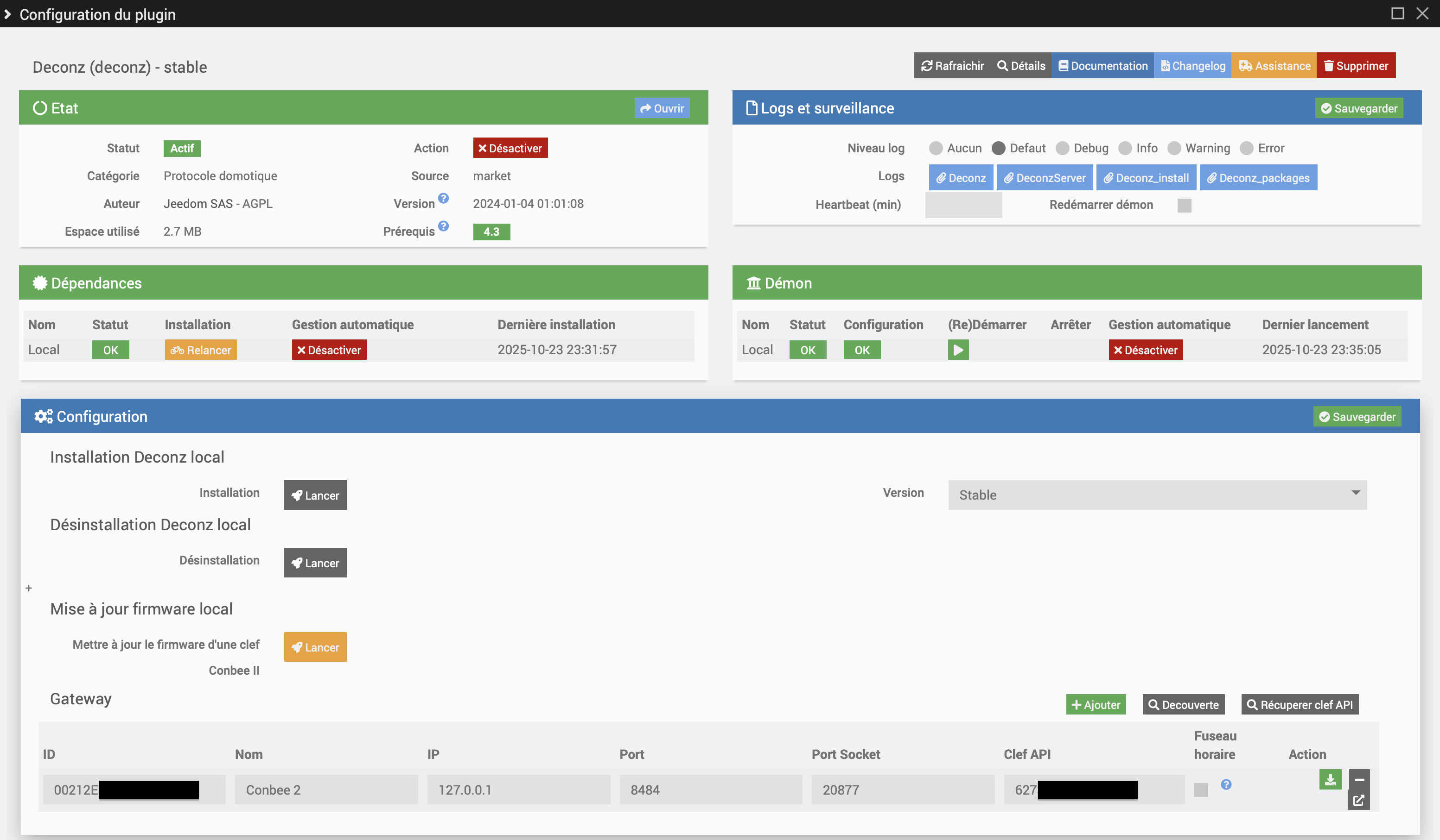

Je rencontre un problème depuis quelques temps avec ma Conbee II et/ou le plugin Deconz
J’obtiens ce type de message, par exemple, quand je veux éteindre une lampe : « Erreur exécution de la commande [Salle à manger][LR_SàM][Off 01] : Erreur lors de la requete : 127.0.0.1:8484/api/6273C8F794/lights/4/state(PUT), data : {« on »:false} erreur : 3 => resource, /lights/4, not available ».
Ca le faisait au début de temps en temps seulement, mais là ca ne fonctionne plus du tout !!!
Sur le plugin, tout à l’air OK coté config, le deamon est vert

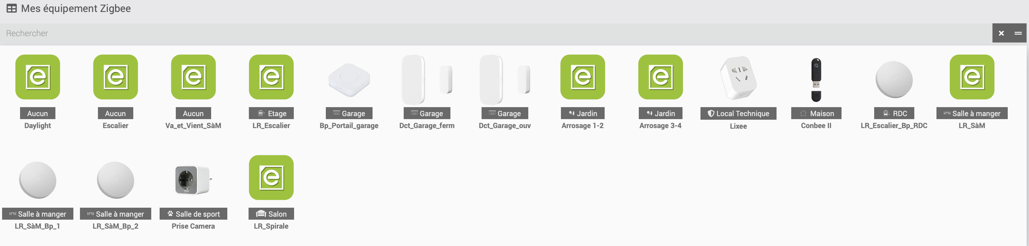

Sur mes équipements, je vois cependant que plusieurs n’ont plus d’images associées…

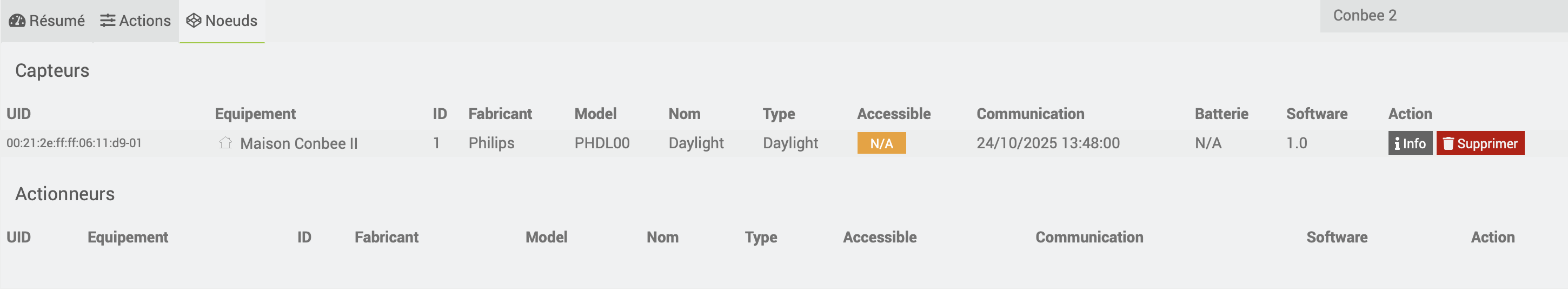

Et au niveau du réseau et des noeuds, je n’ai quasi plus rien !
J’ai fait plusieurs synchronisation, j’ai relancé le daemon, les dépendances et même l’Installation Deconz local…
Dans les logs, j’ai rien vu de spécial si ce n’est les erreurs:

La seule idée qui me vient concerne l’adresse IP qui n’est pas la meme adresse locale (sur laquelle je me connecte) que ma box…(Edit, j’ai mis l’adresse de la box, C idem)
Je ne sais pas si ca vient du plugins ou de la clé
Si vous avez des idées n’hésitez pas
J’envisageais de passer à Jeezigbee, mais dans cet état , je ne veux pas me lancer …
Bonne journée

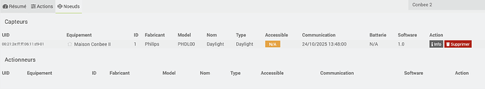

J’ai réussi à me reconnecter (je n’avais plus les mdp), et effectivement, je n’ai plus rien si ce n’est le « daylight » que l’on voit sur ma page de « noeud » en tant que capteur, et qui n’a aucune commande…
Je suis bon pour tout réinclure ? ou est-ce que je peux récupérer des infos sur une sauvegarde qqpart ?
