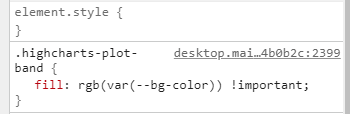

J’utilise HighChart pour quelques widget, pour colorer la ‹ bande graphique ›.
HighChart utilise la variable CSS ‹ –bg-color › ( .highcharts-plot-band {fill: rgb(var(–bg-color)) )
Apparemment il y à collision avec une var Jeedom.
Ici avec le thème légacy :
ici avec le thème Dark :
En fait la bande devrait être rouge !!! (cela fonctionne sur les version 3.x de jeedom)

Moi je n’ai rien mis, c’est HighChart qui le met, et on le voit bien dans la console de chrome.
Pour mon code voila la partie concernée :

Ok ben ce que tu veux n’est plus possible en v4 désolé on est obligé d’ecraser certain truc pour être sûr que ça colle au theme

C’est pas des nom de variables le soucis la c’est qu’on écrasé le style de highchart et on autorise que le notre

Tu peux retester avec l’alpha à jour ?
Je viens de faire une modif pour essayer d’y pallier
SUPERBE Kiboost !!! HighChart est redevenu pleinement utilisable avec Jeedom grâce à toi !!!

Je vois d’où ça vient, c’est sur un design ?
J’essaye de voir ce qu’on peut faire mais rien de sûr …
Effectivement c’est dans le design que ça merde, dans les vues cela semble OK

Ce qui dire que le soucis que j’ai corrigé doit exister sur les vues
Je regarde pour une solution plus souple.

Tu peu tester avec alpha à jour ?
Je viens de tester, cela semble OK bravo !!!

Cool ! Ce que je voulais corriger l’est toujours, en design et vue, donc c’est top
Dure la vie, MàJ aujourd’hui en alpha, pour les design et le Dashboard c’est toujours OK, mais pour les vues retour à la case départ
