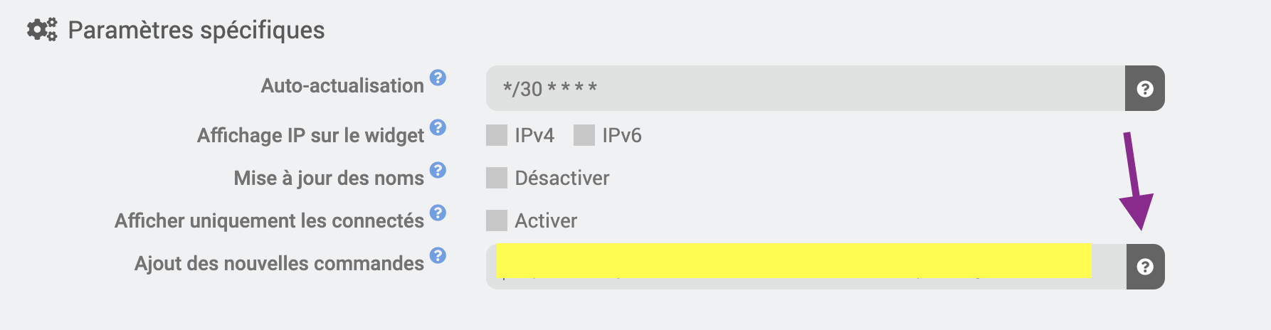

depuis la derniere mise a jour du plugin Freebox_OS j’ai ce message permanent :
Expression Cron Actualisation Ajout nouvelle commande non valide pour [Maison][Appareils connectés] : */30 * * * *
au depart j’avais toutes les 5 minutes, je l’ai mis maintenant a 30 et ca ne change rien …

Avez vous ressaisir la valeur du cron avec l assistant qui est disponible juste à coté du champs ?
c’est ce champs qui doit être mal saisie vu le message
Lors des mises à jour, je ne peux pas toucher la valeur de ce champs, pouvez-vous le ressaisir en utilisant l’assistant a droite (?) et me tenir au courant
Qu’est ce que je peux vous fournir un log ?
Et quelle valeur voulez vous que je mette dans le cron ?
( C’est déjà avec lui que je suis passé de 5 mn a 30… )
Pour t’aider, c’est le champ en jaune qui pose problème
Si ce champs est vide, il n’y aura pas d’ajout des nouvelles commandes.
Pour compléter le cron correctement, je conseille d’utiliser l’assistant de cron en cliquant sur ?.

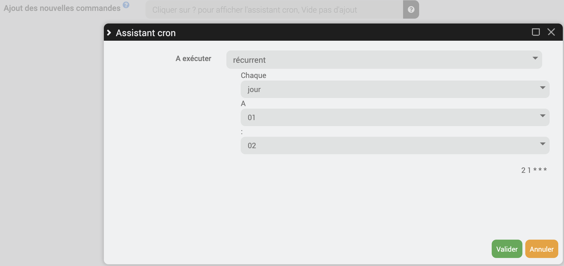

Voici l’exemple de réglage (valeur par défaut qui est mis dans le code)

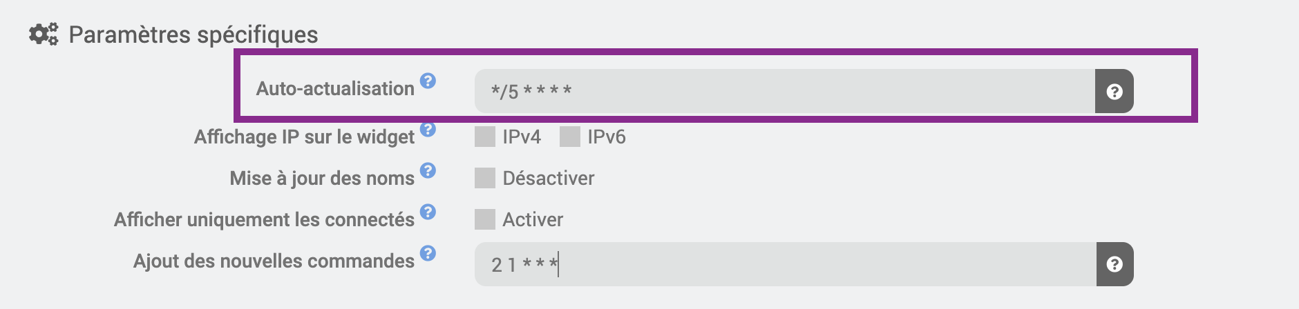

Pour info actuellement ce champ entouré ci-dessous est contrôlé mais aucun message apparait en cas d’erreur
Il y aura aussi un message d’erreur pour éviter une erreur aussi sur ce Cron
