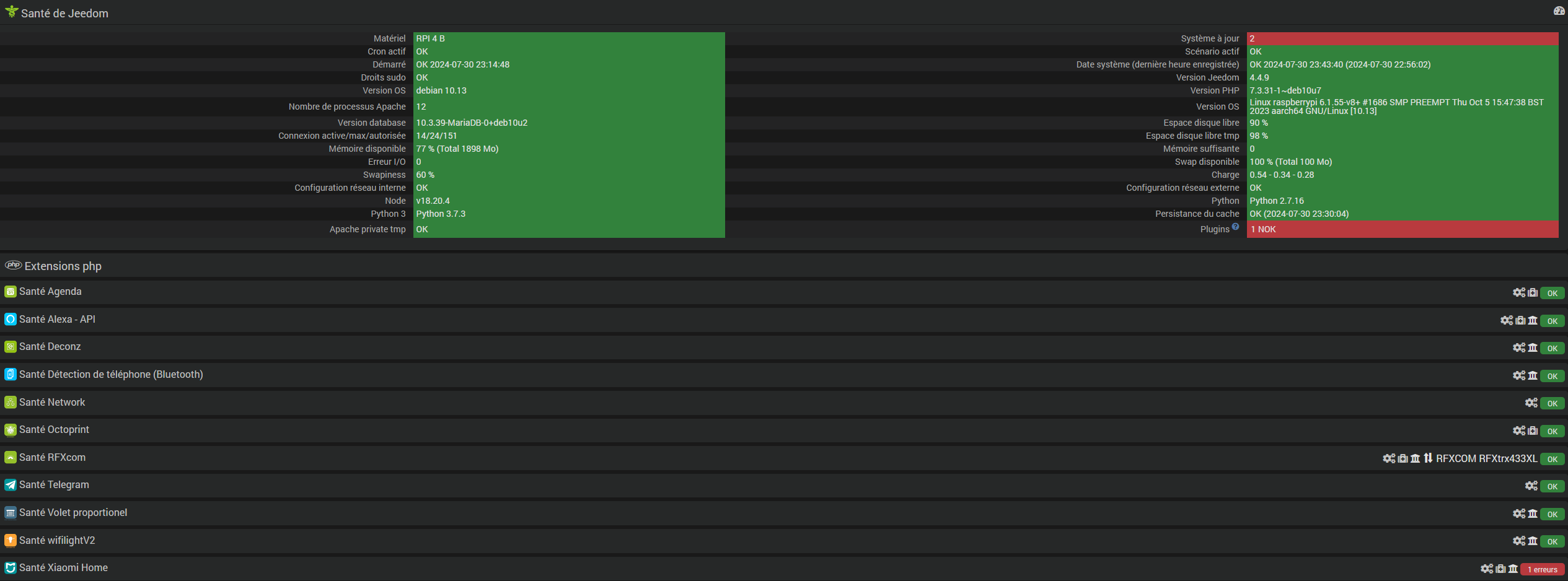

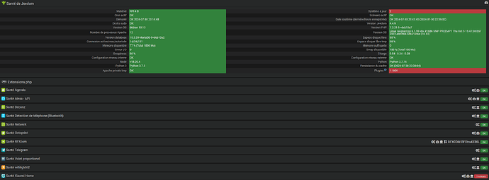

Bonjour. merci pour ta réponse.
Le statut des dépendances est indiqué comme OK.
Voici le log demandé :

Les logs ne sont pas très lisible, il faut utiliser un Texte préformaté (bouton </>):
saisissez ou collez du code ici
et pas une:
Citation
je n’ai pas lu les logs du coup mais vu sur la page santé vous êtes sous debian 10 qui n’est plus supporté, installez debian 11 (pas 12!) et restaurez un backup jeedom pour commencer

Le problème c’est que j’ai des save mais pour moi le problème date de plus de 15jours et je fais une save par jour avec une limite de 15 fichiers du coup pas moyen de restaurer…
Mise à jour: en fait j’ai mis ma plus Vieille sauvegarde relancé les dépendances et c’etait ok. Ensuite j’ai refais la mise à jour de jeedom et c’est toujours bon.
