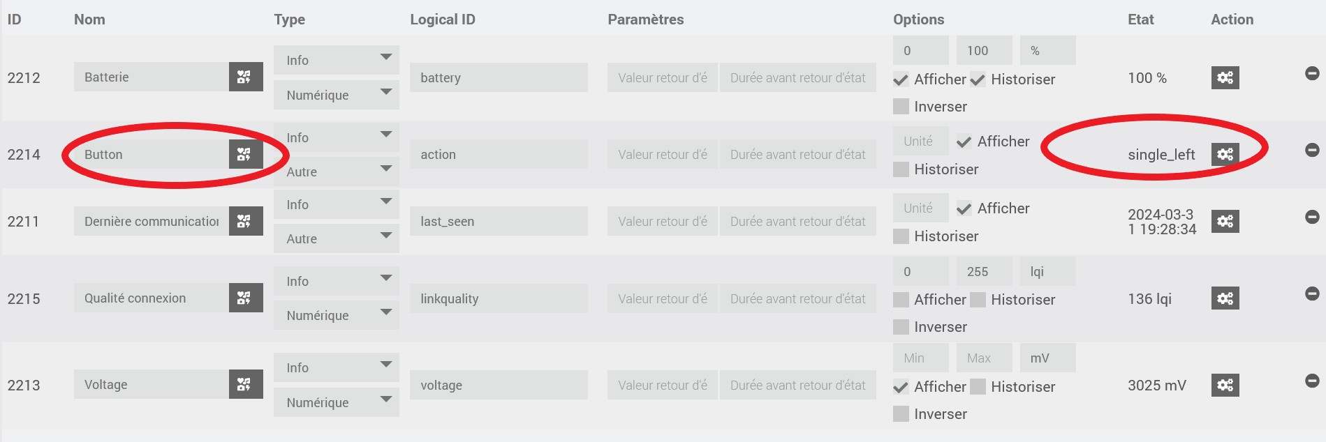

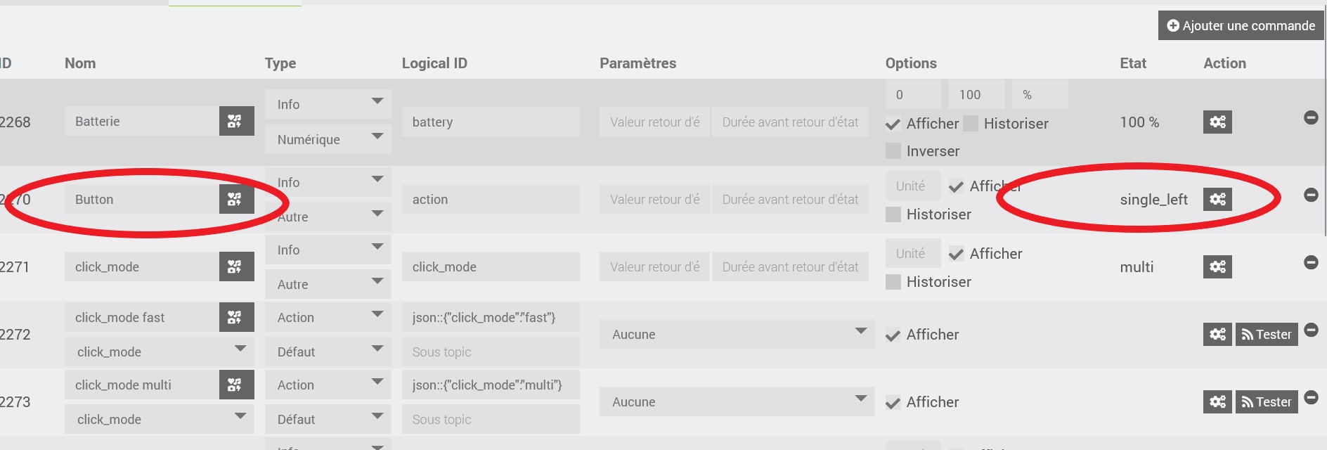

je viens de migrer du plugin zigbee à jeezigbee. pour le moment , quasi tout fonctionne . par contre , j’ai voulu inclure un interrupteur AQARA WRS-R02 mais j’ai un souci car il n’y pas de bouton 1 et 2 dans les commandes. il y a bien la ligne « button » qui m’indique bien single left et single right lorsque j’appuie sur les bouton respectif de l’interrupteur , mais comment inclure un bouton dans un scenario pour faire un va et vient ?

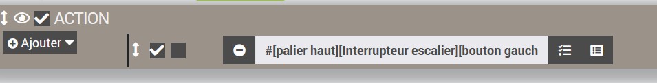

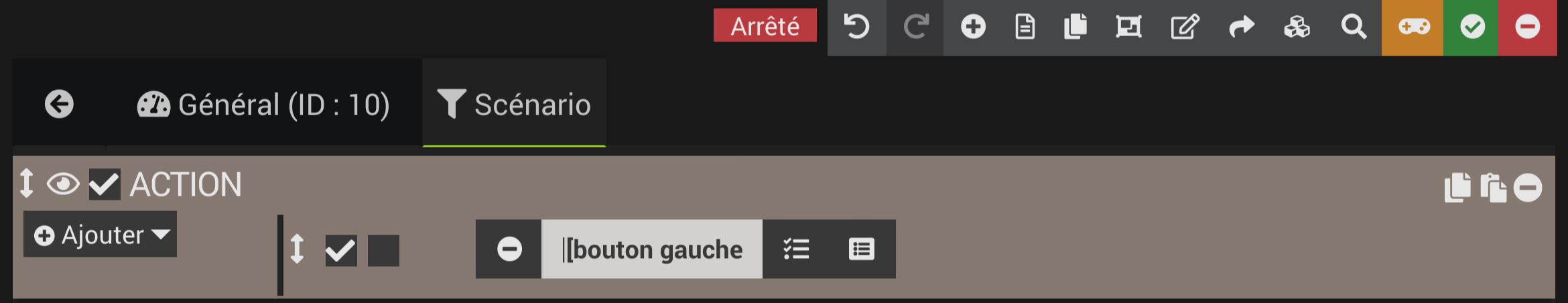

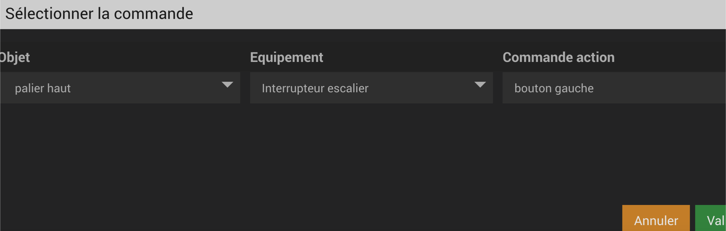

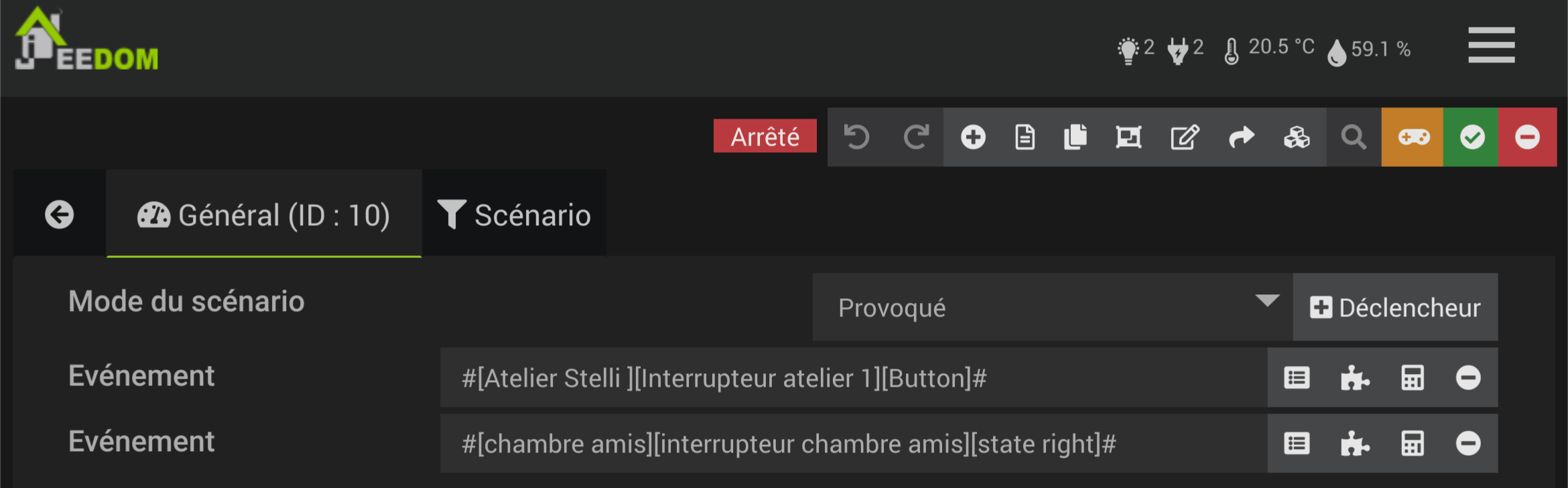

D’habitude, je mets dans déclencheur le/les boutons dans déclencheur comme sur la photo
Et après dans scénario, je rajoute l’interrupteur /bouton adéquat
Du coup, où mettre l’info pour différencier les 2 boutons ?
2 options:
  1. La commande en déclencheur et test de triggervalue dans le scénario (un bloc SI) et action correspondante.
  2. Test de la valeur dans le déclencheur (comme un SI). Donc [info] == "valeur". Et action dans le scénario. Un scénario différent par valeur.

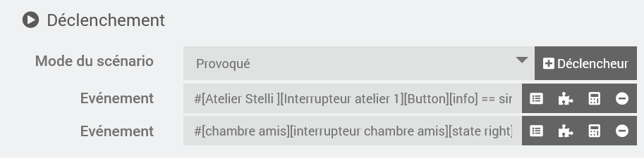

voici ce que j’ai mis :
#[Atelier Stelli ][Interrupteur atelier 1][Button][info] == single_left#
#[chambre amis][interrupteur chambre amis][state right]#
#[palier haut][Interrupteur escalier][bouton gauche]#
j’utilisais ce réglage avec l’ancien plugin quand il faisait la distinction des boutons ( donc interrupteur chambre amis et escalier fonctionne dans le scenario ). mais je n’arrive pas à faire fonctionner celui de « l’atelier stelli » :sweat_smile:

Je suppose que ca sera plutôt
#[Atelier Stelli][Interrupteur atelier 1][Button]# == "single_left"

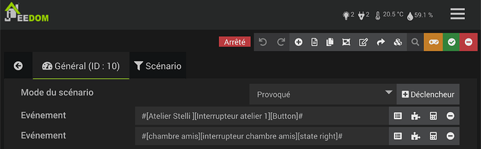

ça fonctionnait toujours pas , du coup , j’ai essayé en enlevant [info] et ça a fonctionné :blush:
#[Atelier Stelli ][Interrupteur atelier 1][Button]# == « single_left »
Capture d'écran 2024-04-01 143242
un énorme merci pour votre aide . Maintenant , j’ai compris comment utiliser une commande info grâce à vous. :blush: :wink:
