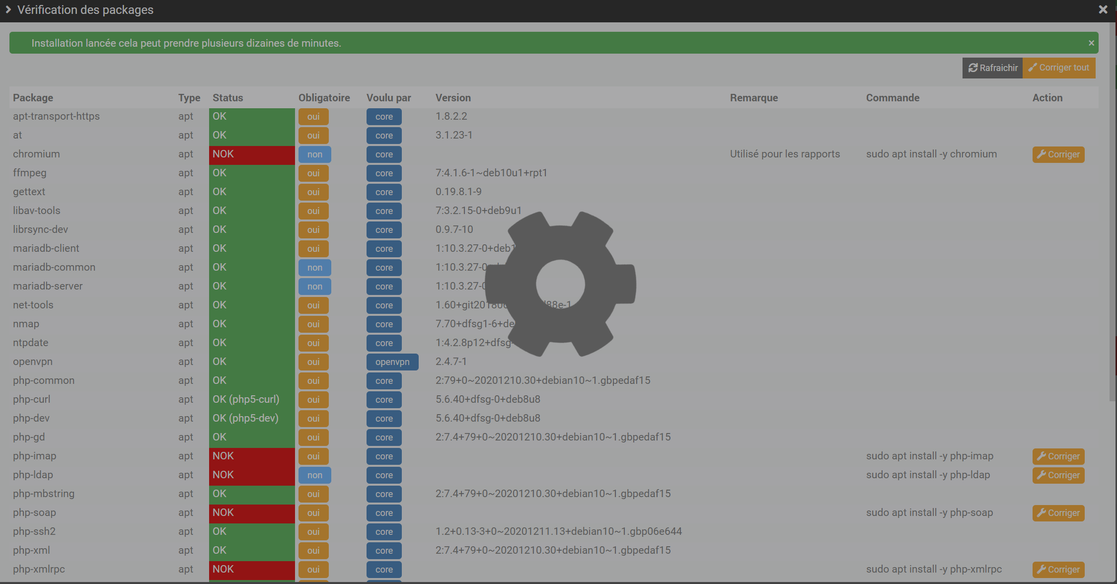

Au fait j’ai trouvé l’outil de réparation. Je ne sais pas s’il n’est que graphique:
Par contre il me crée une erreur:
/bin/bash: /tmp/jeedom_fix_package: No such file or directory
