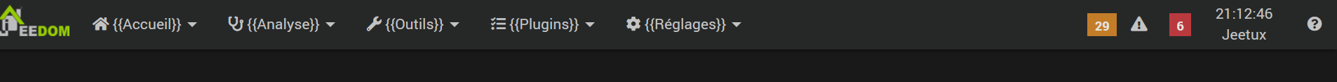

Le menu est en texte et je ne peux plus afficher les pages.
L’organisation de mes menus est bonne donc je suppose que la sauvegarde a été remontée.
