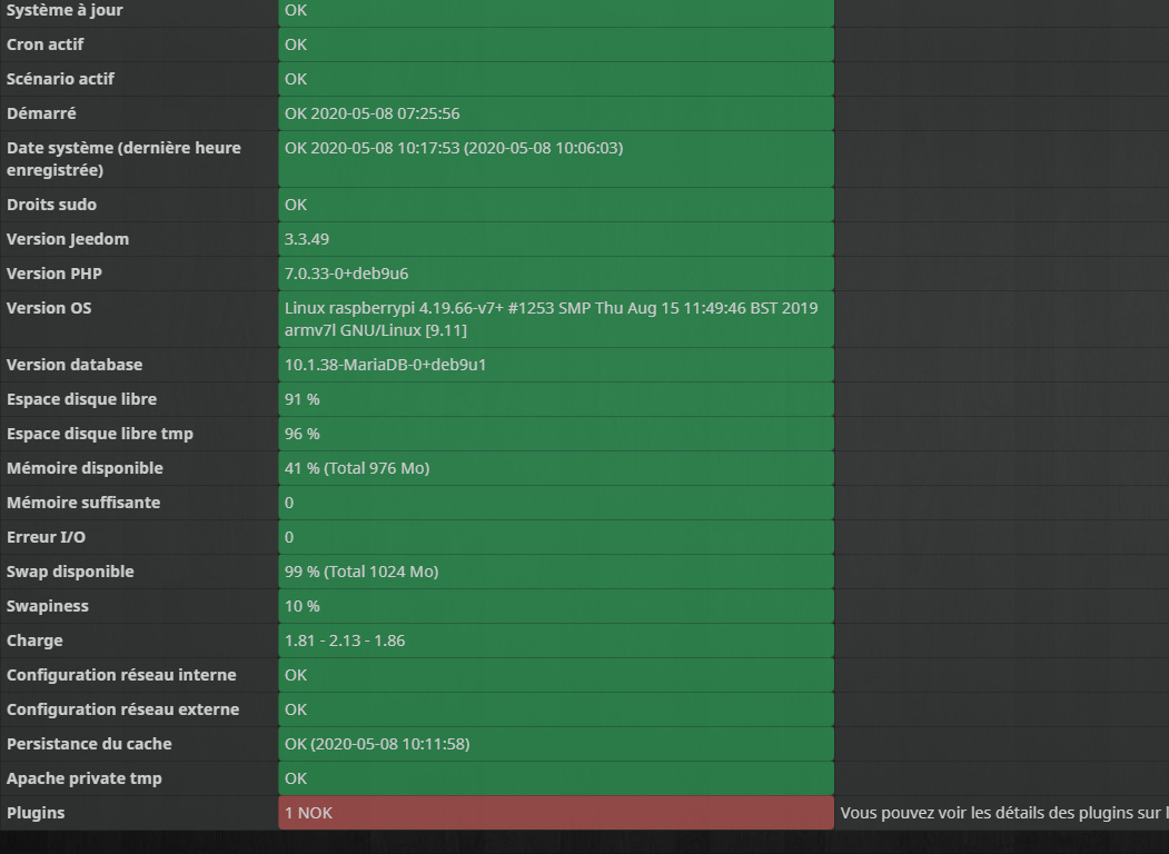

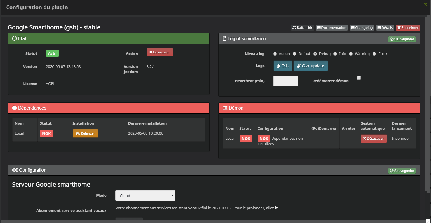

merci de votre aide même si ca ne semble pas gêner le fonctionnement, j’ai du mal a laisser des cases rouges et surtout ca pourrait masquer de futurs soucis

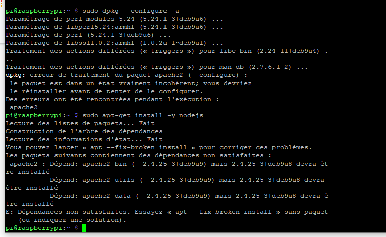

Le message d’erreur t’invite à effectuer plusieurs actions pour tenter de résoudre.
Il faut se connecter en SSH et taper les commandes suivantes:
sudo dpkg --configure -a
sudo apt-get install -y nodejs
Relancer les dépendances pour voir si ça corrige ?
Tu as aussi la possibilité de mettre une sauvegarde Jeedom de côté, réinstaller Raspbian et Jeedom et restaurer la sauvegarde ce qui devrait tout corriger.
J’arrive au bout de mes connaissances… il y aurait bien des commandes à essayer pour tenter de réparer dpkg mais ça risquerai de casser autre chose à mon avis.

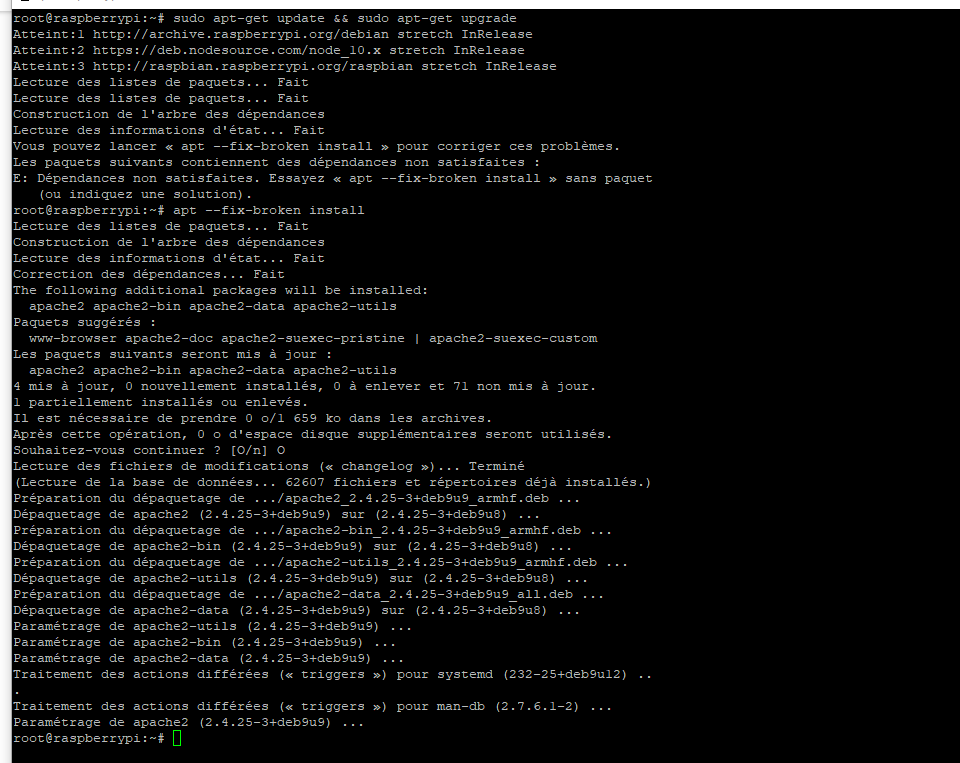

En dernier recours même si je pense que l’installation des dépendances le fait déjà, tu as des erreurs en faisant une mise à jour globale ? :

gsh m’inquiete mais en y repensant, les erreurs lors des MAJ du core encore plus et là, j’ai l’impression qu’elles sont résolues mais comment le savoir avant une nouvelle MAJ ?

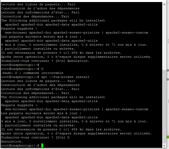

apt-get update et upgrade met à jour les paquets justement donc en gros raspbian (tout en restant sur la même version - stretch) et les différentes librairies utilisées.
ça a dû nettoyer un paquet endommagé et quand tu as relancé « apt --fix-broken install » c’est passé du coup pour réparer apache.
